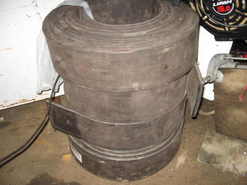

Сегодня приехал крепёж
лента приехала ещё зимой
