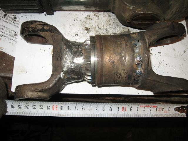

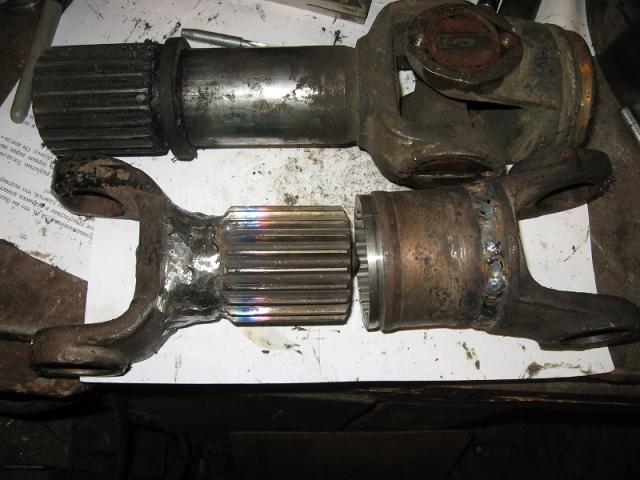

Изготовил кардан. Использовал детали от кардана ГАЗ53
Оффлайн didulya2405
  • Сообщений: 170
  • Имя: михаил
« Ответ #243 : Ноября 29, 2017, 22:46:39 »
Интересный метод . :blush:

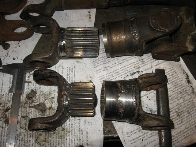

« Ответ #244 : Ноября 30, 2017, 22:13:26 »

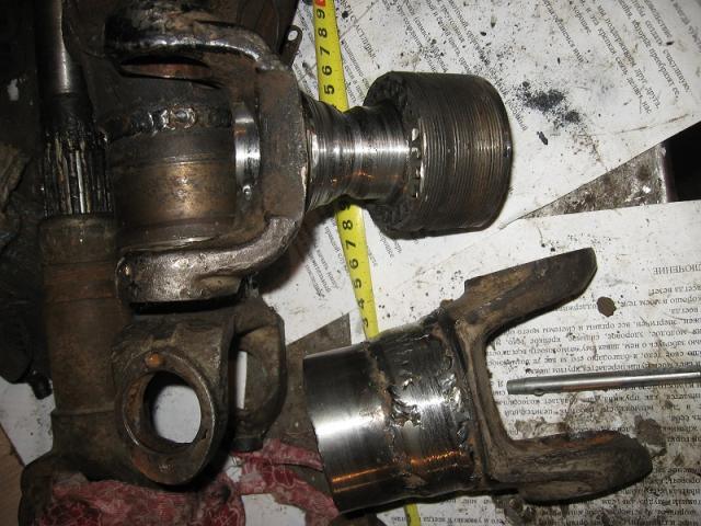

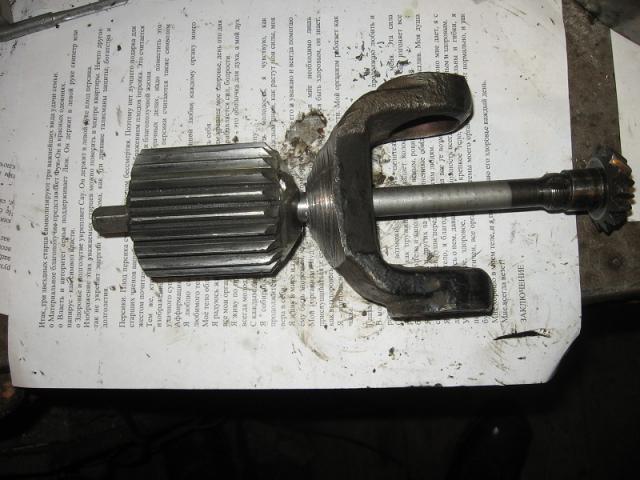

Второй вал оказался пустотелым в районе шлицевой, но литьё кривое, проточил, завтра сварка

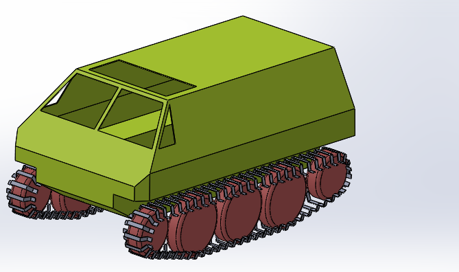

Александр165,   :hi: ,бог в помощь, тыб набросал эскизик как будет Аля -Лука выглядеть,  :biggrin: ,очень интересно,в голове то уже наверно в три-д прокручиваеш?
« Ответ #246 : Декабря 03, 2017, 19:04:26 »
Егор-Урал,   :hi: На первой стр. было нарисовано.   :pardon:
Сейчас моделирую расположение агрегатов трансмиссии. Как размеры устаканятся возьмусь за лодку.  :ok:

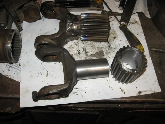

« Ответ #253 : Декабря 12, 2017, 21:30:55 »
Работаю методом проб и ошибок, а нужно чётким расчётом.  Разделал уже сваренный кардан, расточил вилку на 40, снес плазмой часть шлицов, проточил, разрезал и запрессовал с последующей сваркой. Короче укоротил кардан на 40 мм.  Это что-бы не расширять лодку более 1200, вгонял в размер. Второй просто обрежу на нужный размер.  :pardon:

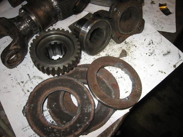

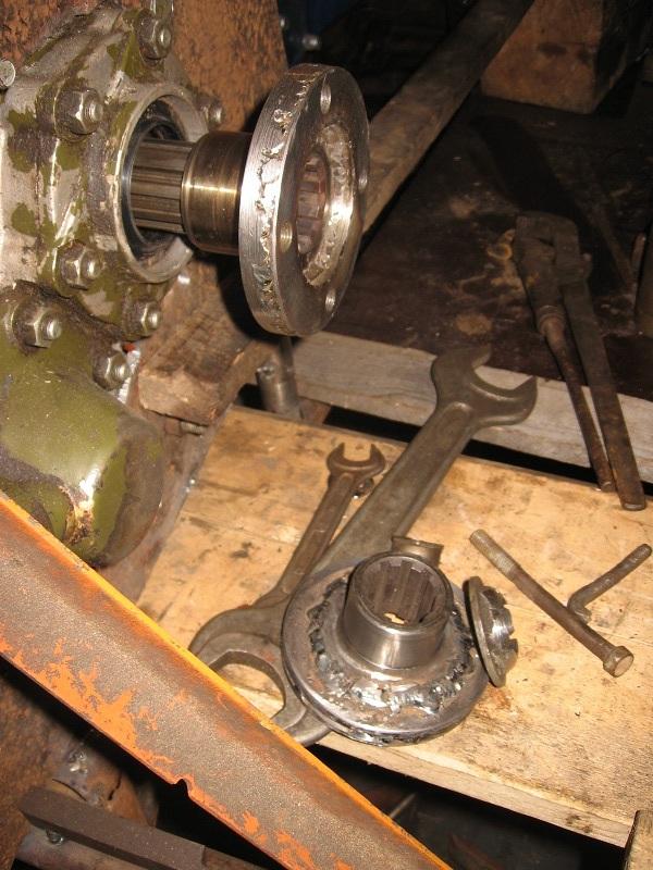

« Ответ #254 : Декабря 14, 2017, 21:44:32 »
Нарезал блинчики для флянца  к бортовой. Обточил, и приварил.
