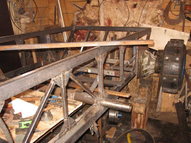

Да.
Экономите ? Я делал цельноточёные . Саня ... Сталь какая на переходных фланцах ?  :hi:
« Ответ #286 : Января 24, 2018, 17:36:55 »
Да.
Механик:hi:  Неизвестно.  :pardon: Сверлилась легко. Сварная из-за отсутствия нужного материала.

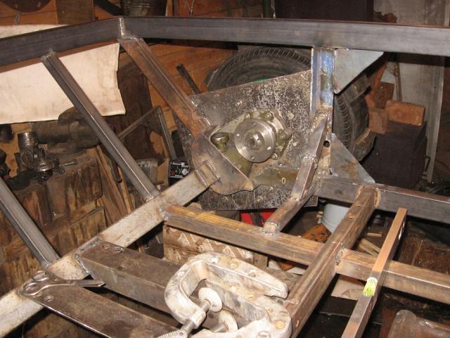

« Ответ #287 : Февраля 03, 2018, 19:55:27 »
 С усилением рамы всё встало из-за отсутствия материала, в дороге уже. прикинул ленивец, пока всё в размерах.

Александр165,
Я на своем корпусе растяжек и усилителей наварил чертову тучу, зато теперь ставлю домкрат под один угол,  - нигде ничего не скрипнет и не гнется. Пусть тяжелей, но зато крепче будет ... Да и проверил на компьютере - удалил эти растяжки и раскосы, масса уменьшилась ну очень незначительно, на фоне 2 тонн, 50 кг - мелочь.

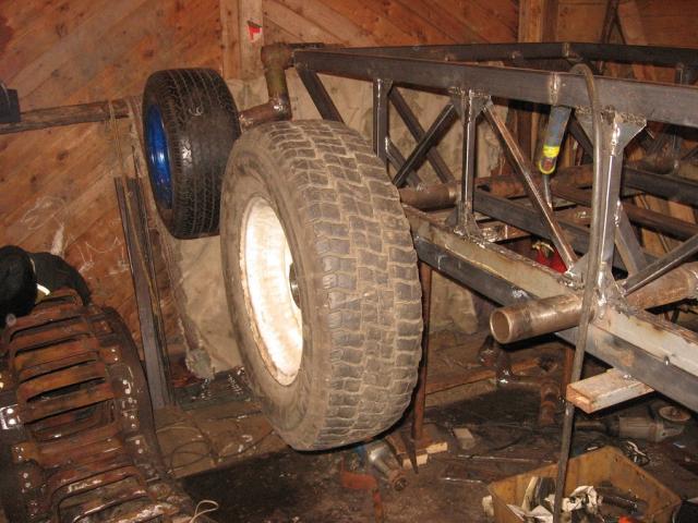

« Ответ #296 : Февраля 04, 2018, 06:32:52 »
Александр привет , у тебя на этой фото , звезда до конца одета ? - что-то вылет большеват кажется  .
« Ответ #297 : Февраля 04, 2018, 08:39:17 »
звезда до конца одета?
Oleg 54,   :hi: Вставил наполовину, а вылет такой задаёт трак, у меня трак на 30 мм шире твоего по беговой. Зазор между бортовой и т/лентой  задал 10мм
Сергей51,  а как иначе?  Гусеничный вездеход  качественно  по другому не построить.  :pardon:  Было бы у меня дюраля 25 квадрат, склепал бы с него. Опыт имеется, но увы, прошли времена халявы.  :pardon:

« Ответ #299 : Февраля 04, 2018, 09:37:22 »
Вставил наполовину,
Всё , понял , тогда всё сходится , визуально .
