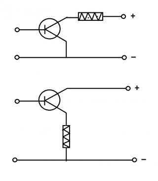

клапан включается и со стороны нижнего блока управления,просто подачей + 24 на клапан.
Андрей 178, Чота я не понял ...
Проблема в ШИМ выходе для пропорционального клапана.
И вообще , какая тебе разница в разрыв которого плеча транзистора будет включена катушка , если транзистор на плате (изоляторе) а катушка имеет два отдельных вывода ?
Для наглядности ... полярность (структура) транзистора специально не обозначена  :biggrin:

Джойстик на платформе.Но вся коммутация расположена внизу, на "шасси". И абсолютно везде общий "минус"
Андрей 178, Значит ли сие , что катушки снизу управляются по минусу (массе) ?
 То бишь плюс на них общий , а включение происходит замыкаем на массу ?
Или всё наоборот ?

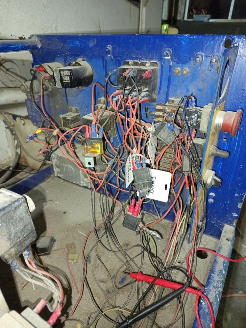

« Ответ #819 : Марта 01, 2025, 13:27:43 »
 Старый джойстик
Реле
 :pardon:

« Ответ #820 : Марта 01, 2025, 13:36:29 »
 Схемы нет. Я для себя части схемы накидал, но они непрезентабельны. Как чего работает я понимаю. Полярность менять не хочу, по простой причине: когда после меня кто-либо будет это ремонтировать, чтоб он дополнительно не запутался. Всю схему с реле я буду переделывать на новое, и немного по другому. Потом уже окончательные чертежи сделаю.

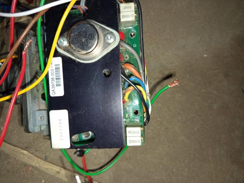

« Ответ #821 : Марта 01, 2025, 15:58:50 »
Характеристики транзистора 2N6287. Структура - p-n-p Напряжение коллектор-эмиттер, не более: -100 В Напряжение коллектор-база, не более: -100 В Напряжение эмиттер-база, не более: -5 V Ток коллектора, не более: -20 А Рассеиваемая мощность коллектора, не более: 160 Вт Коэффициент усиления транзистора по току (h): от 750 до 18000
- Прямой, составной, приблизительный наш аналог 825-й. Оно бы пошло, но надо посмотреть что твой джойстик выдаёт, может придется инвертирующий каскадик ставить.
Это я про картинку

« Ответ #822 : Марта 01, 2025, 16:06:05 »
Андрей 178, а можно посмотреть что у нового на выходе стоит? А то может чукчу сделать получится.
