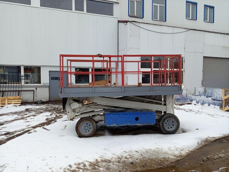

« Ответ #837 : Марта 03, 2025, 15:39:17 »
Вот эта машинка:
Оффлайн Андрей 178
