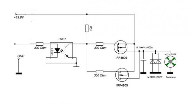

Выходной каскад плавного ШИМ управления скоростью вентилятора радиатора , только на 12 В  :pardon:
Я электрочайник!
« Ответ #846 : Марта 03, 2025, 22:23:36 »
АРКАДИЧ:good: ссылка ты всегда хитрое находишь  :smile:
Единственно, 10к многовато кмк. И ёмкость на выходе может ШИМ сгладить - потому и скопом не видно :blush: К стати, Андрей, можно посмотреть пульсишки не на выходе, а на затворе.

АРКАДИЧ,   :good:
 Да, принцип такой должен быть. Но как это пересчитать для моих условий у меня мозгов не хватает  :sad:

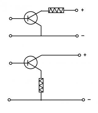

Таки может вернутся к идее ранее данной - перекоммутировать купленные(имеющиеся) на Озоне
Улавливаешь суть ...

А что, так можно было?
Андрей 178,     (aggr)  А тебе об чём с самого начала ?...
какая тебе разница в разрыв которого плеча транзистора будет включена катушка ...
