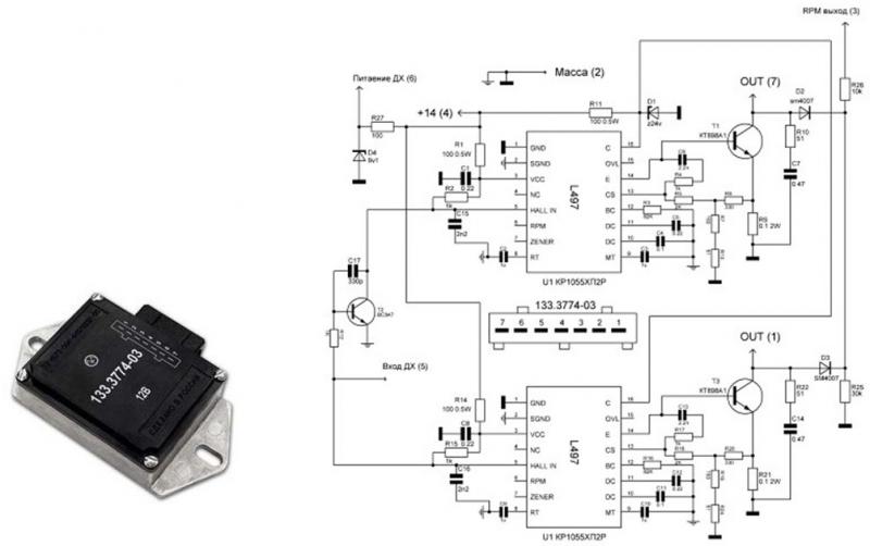

Dil,  Была бы у меня ОКА (или агрегат на её базе) я бы сделал по феншую   :ok:
Берём двухканальный коммутатор 133.3774-03  ссылка  или лучше 951.3734  ссылка   , плюс две катушки от ваз 2108 .
При этом  уходим от всех болячек системы DIS ( Distributorless Ignition System)  и получаем практически COP(Coil On Plug) с ИКЗ на каждый горшок  :good:

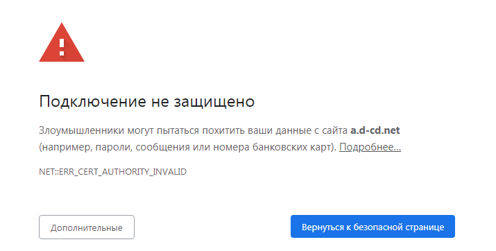

« Ответ #770 : Февраля 17, 2023, 21:33:06 »
ХЗ, Василий, но у меня по ссылке сразу изображение открывается, ща вставлю. :ok:
И ничего про опасности не пишет.  :pardon: :biggrin:

Василий... упрощаем задачу  в терминологии: - это тот-же самый коммутатор радиоприёмник только   :preved: "стерео" - ничего не поменялось, но на выходе стало 2 канала. (В электроустановках это называется "дублирование")  :hi:

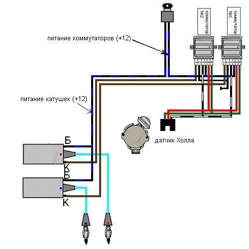

Мне пальцем надо тычить чо куда вклюк и выклюк
мвп,  Вась , там всё просто  :ok:  Всё как у тебя на рисунке ...  только коммутатор один (два в одном)  :biggrin:

« Ответ #777 : Февраля 17, 2023, 22:05:43 »
У обычного коммутатора есть пустые клеммы, не задействованные, а тут появляется второй выход - то есть можно поставить 2 одиночных катушки, по 1 проводу на цилиндр.
Вот ет меня и радует , а подключить то как ?

« Ответ #778 : Февраля 17, 2023, 22:08:17 »
, там всё просто
Да блин зачеркните лишние провода . Я туп как пробка . Или соедините от катушек в одну . Так что ли ?

« Ответ #779 : Февраля 17, 2023, 22:12:20 »
ничего кроме одного провода дополнительного:
Было - на катушку с клеммы "1", будет дополнительно на другую катушку с клеммы "7". И всё.  Туда надо добавить клемму в разъём и довести его до другой катушки.
