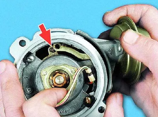

У оки в трамблере только дергалка и датчик больше там нет ничего .

мвп, дык дёргалка это вакуумный корректор. А с датчика может статься прям на блок катушек завести. Погодь, дождёмся умную голову, он уточнит :ok:
Врёшь. Вернее - недоговариваешь. Всё там есть, только сидит глубже, под втулкой.
Кроме вакуумного опережения есть и центробежное - грузики, пружины...
Мех часть нам сейчас не интересна ., там еще вал есть и мфта ихрень какая то .  :biggrin:  :ok:

ну - из лепестричества там действительно кроме "Холла"  - ничего.  :ok: Можешь не переживать.

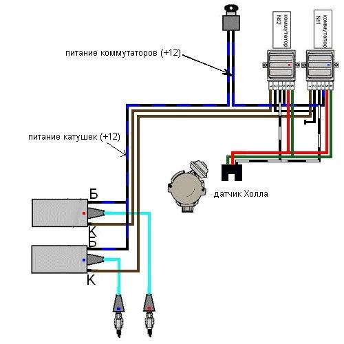

А как насчет две по 6в .
И вот чего нарыл . Кому то в голову залезло что молния слабо хлещет сквозь мрак грозовой . :pardon:
И если оно работает то мне в общем нравится , можно на одном цилиндре вернуться хотябы . Хотя если половину деталей данной схемы в запасе возить то и монтаж хитроплетений не нужен и пожалуй уже  на двух горшках вернешься .

Еще вопрос завис выдержит ли один комутатор две жигулевские катушки параллельно ?
Катушки 6В, как ты называешь, не работают с коммутатором, они другие совсем.
Dil, А я думаю работать будет . Были примеры , когда ставили электронное на классику , но катушку не меняли ... и оно работает  :ok:
 Катушки обычные (для контактного зажигания ) отлично работают с "Сонаром ИК" ссылка  На выходе которого полевик просто замыкает на массу ,
 Просто при таком раскладе лучше ставить  ВВ провода нулевого сопротивления и свечи без резисторов .
Последовательно две 6-ти вольтовые катушки , то же "велосипед" . На некоторых иномарках эта схема до сих пор применяется - ИКЗ соединённые попарно-последовательно  :pardon:
  • Сообщений: 9489
Я электрочайник!
« Ответ #764 : Февраля 17, 2023, 13:45:27 »
АРКАДИЧ, по твоей ссылке:
Сопротивление первичной обмотки катушки зажигания, Ом……. . …………2,5 – 3,5
Т.е. это обычная катуха. "шестивольтовая". На коммутаторных меньше Ома. Может и даст искру с жигульского коммутатора, а может и не хватит - там зарядный импульс короткий очень.
Полагаю этот Сонар электронный аналог прерывателя.
