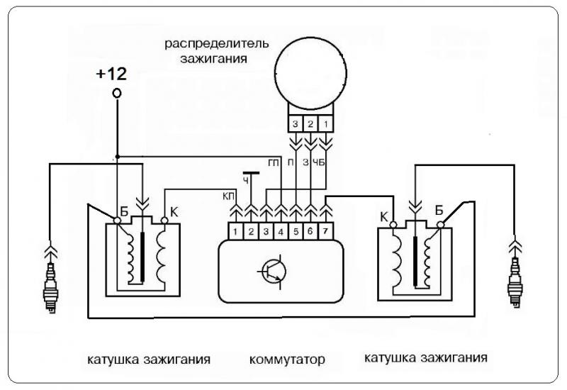

Разница только в том , что на "восьмом" коммутаторе в разъёме контактов 6 ( 7-ой пустой) а на двухканальном задействованы все 7 ,
7-ой как раз на вторую катушку , разъёмы при этом абсолютно одинаковые .
Находишь "маму" (клемму) , или кусок провода с мамой от такого штекера , всучиваешь его в уже имеющийся у тебя на машине разъём и подключаешь вторую катушку по схеме на рисунке .

Понял . Мам ненадо . есть полный штекер с хвостиками .
Диагностика у нас такая   :shok:
Свети сюда .
Телефон замерз .
Пали факел с камыша  . Чет все провода серые , распушай . Куда пошел ?  Все нахрен , оставь тот и тащи от акб аварийный .

Вот и ладно  :ok:  Для пущей уверенности слепил тебе схемку  ... цвета проводов (буквы) могут и не совпасть  :pardon:

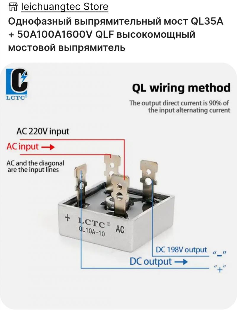

Пришли мосты из Китая. На холостом выдаёт 212В, батарею спокойно заряжает с 250 до 270В.
Естественно с резисторами. Ставил разные, делал ток от 1 до 7А.
На 1А просто лампа на 500Вт.
Откуда напряжение поднимается, почему нас к такому на ТОЭ не готовили?  :biggrin:
Дим, 220 - это действующее значение, примерно 2/3 от пикового. Аккум накапливает пики, вот и получается.
Не учили на ТОЭ потому, что это объясняли в школе.

Ну, остаётся разъяснить термин "действующее".
Попытаться сделать это просто с графиками. Возьмём лампу определённой мощности.
Постоянный ток - мощность Р равна напряжение U х ток I  - что имеем: и напряжение, и ток постоянны (неизменны) и определены.
Переменный ток - а вот тут уже интереснее - он меняется, и в некоторые моменты равен нулю. Соответственно раз нет напряжения, то и тока тоже нет (не будем залезать в дебри про реактивную составляющую). Ну и - раз один из множителей равен нулю, то мощность в этот момент тоже нулевая .  :pardon:
Получается, что для получения той-же самой, равной мощности, переменное напряжение в какие-то моменты должно быть больше действующего, чтобы скомпенсировать отсутствующее во время изменения знака полярности. Вот оттуда оно и берётся, это пиковое повышенное. Чем доводит до "среднего по больнице"
