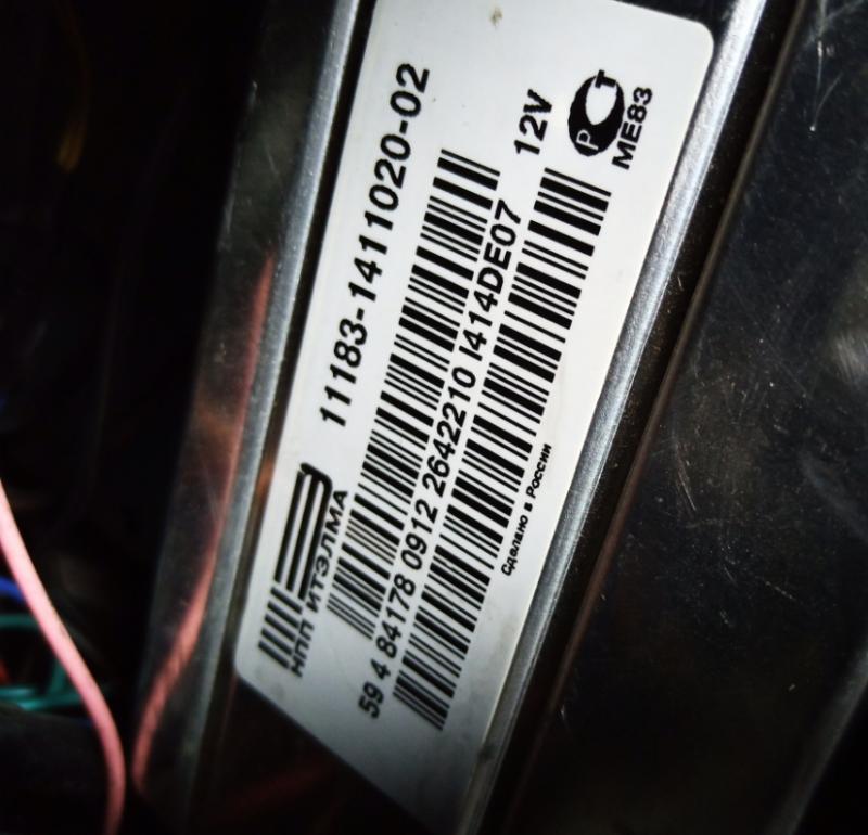

Давай уточним - движок(модель) , мозги (номер ЭБУ на бирке) .

вовочка,  У тебя М74 Е-газ с Калиновским (?) движком , зводской мануал ссылка
1) Какова вибрация у тебя конкретно  ,  "по телефону" мне судить сложно  :pardon:
2) Движки (11183 , 11183-50 и 21114 особенно ) с этой системой (рапределённый впрыск , но без датчика фаз) имеют ХХ чувствительно жёстче , чем те же движки с другой ЭСУД .
3) Под эту систему  бензинчик рекомендуется  95-й , а для 21114 в заводском рукодстве , чёрным по белому - ОКТАНОВЫМ ЧИСЛОМ НЕ НИЖЕ 95
На практике все льют 92-ой ...
Система питания – инжектор, распределенный впрыск топлива.
Практика показала возможность использования бензина АИ-92.
Обоснование – степень сжатия не превышает 10 единиц (выше 10 – только АИ-95 или АИ-98).
Ну коли - уж замуж невтерпёж ...
 Типовые параметры (для диагностики) выборочно ссылка , что бы не рыться в мануале .
Схема цветная с описанием  ссылка , картинка увеличивается по клику ссылка тока качество  :pardon: адреса проводов не читабельны .
Схема ссылка так же с описанием , качество  :good:  но не цветная  :pardon:
Дабы развернуть схему на весь экран , щёлкаешь по ней правой кнопкой - "открыть изображение в новой вкладке" и ссылка  :ok:
НО - не х...й пытаться лечить механику электроникой
По сему , прежде чем лезти в выше написанное , убедись в исправности механики движка - метки ГРМ (маховик - шкив РВ - ДПКВ на 20-ом зубе) ; зазоры клапанов , компрессия , давления топлива .
« Последнее редактирование: Ноября 02, 2023, 01:16:34 от АРКАДИЧ »
она самая, можно сказать самая последняя пятнашка сделанная заводом, декабрь 2012.
:blush:
ну вот с этого и начну, щас остатки 92-го докатаю и зальюсь 95-м, ибо
:ok:
по хорошему, за последний год только компрессия осталась неизведанной, после заправки 95-м посмотрим...
вибрация своеобразная, в салоне ничего не дребезжить, но рука на руле трясется и после  сидения в салоне после минут 15-20 у организма возникают неприятные ощущения. на ходу все нормально...
