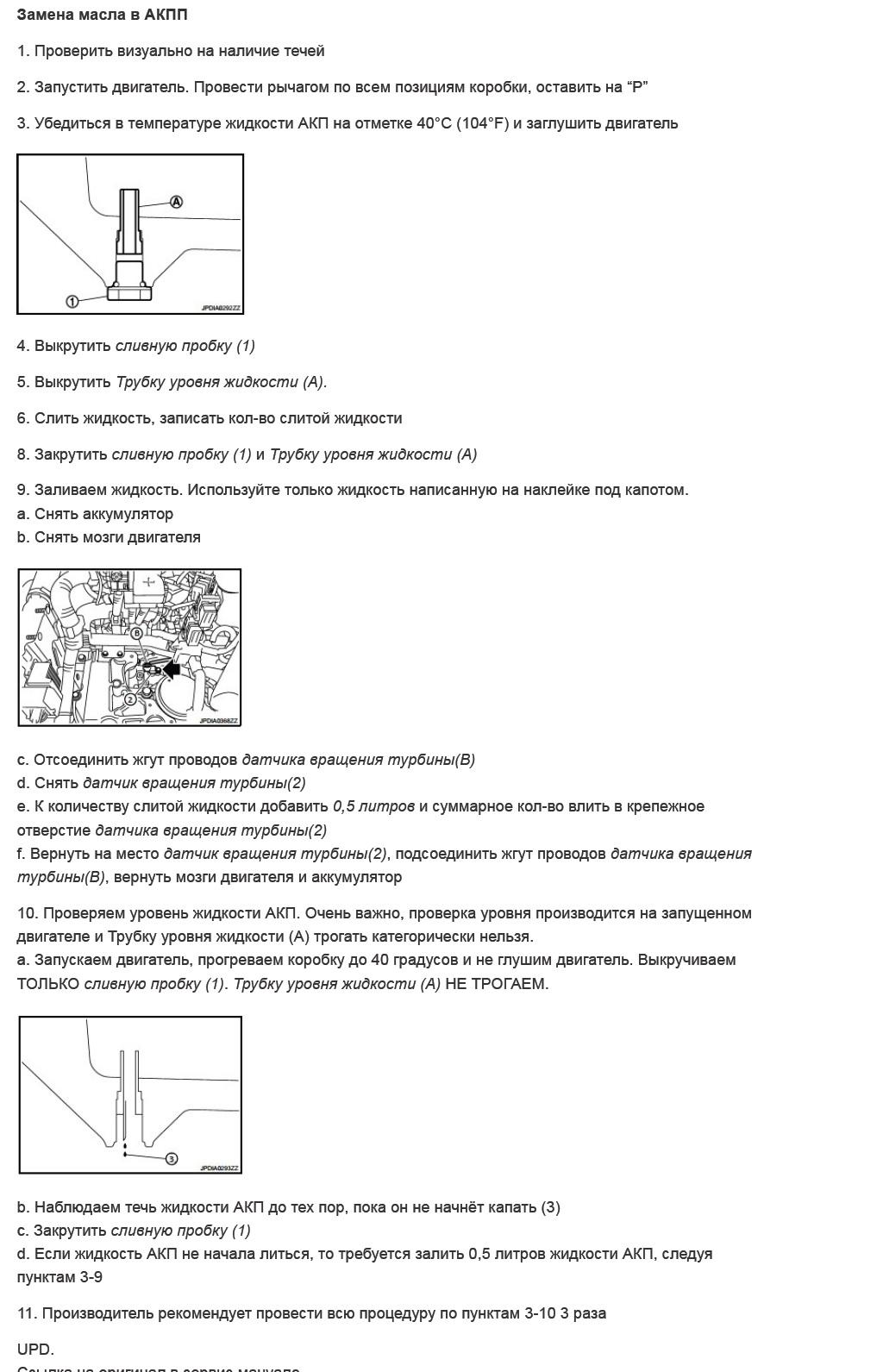

тоже что-ли масло менять?
gudvin, Ты мудак , или прикидываешься ?  :biggrin:  Тут вопрос только один - КОГДА МЕНЯТЬ !
А надо ли менять ... ссылка   Для магов и волшебников ... на русском  :ok:

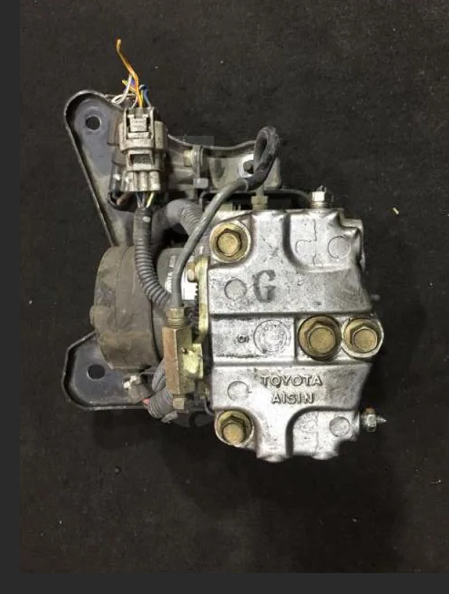

АРКАДИЧ, Серег , чо там в нутри ?

, чо там в нутри ?
мвп,  Гидроблок АБС однако - насос , соленоиды и клапана . "Мозги" к этому агрегату  идут отдельным ящиком  :pardon:

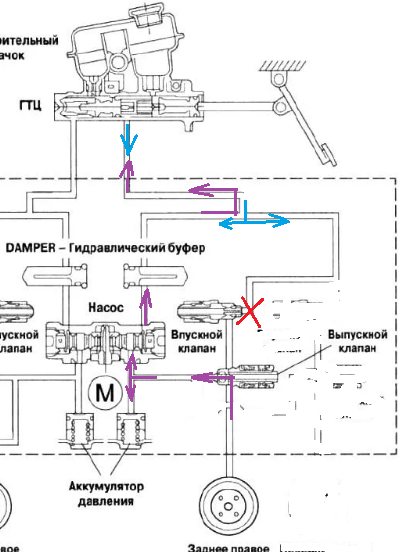

А принципиальной схемы гидры нету ?
Они примерно все такие ?
« Последнее редактирование: Сентября 30, 2023, 06:37:26 от мвп »

И вот чо .
Соленоиды на 12 в работают ?
Насос стоит на откачке , а какое давление он может развить на закачку ? Он ведь работает в противодавление поршню с вакумным усилителем ?
Аркадич, велкам!
« Ответ #732 : Сентября 30, 2023, 07:08:29 »
мвп, насосу на входе надо некоторое давление, иначе он не будет качать. Тамшариковые клапаночки.
Аркадич, велкам!
« Ответ #733 : Сентября 30, 2023, 07:48:02 »
Дык гидро акк перед ним  :blush:
Я так понял что все гидроблоки примерно одинаковы .
Тогда остаются вопросы по их параметрам .
Они выполняют ну допустим 10 циклов в секунду . Следовательно насос столько раз не стартанет как я понимаю.  Значит он включен постоянно ? Но всю дорогу он вряд ли работает , тогда чо его включает ?
Цикл откачки . Их естественно может быть три пять или семь в секунду или сколько то . Дампер сглаживает стук в педаль его можно упразднить ? И сколько ета хрень способна давануть в систему если переставить контура и лишить алгоритма  по извращенски  :blush:
