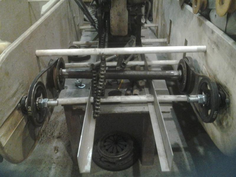

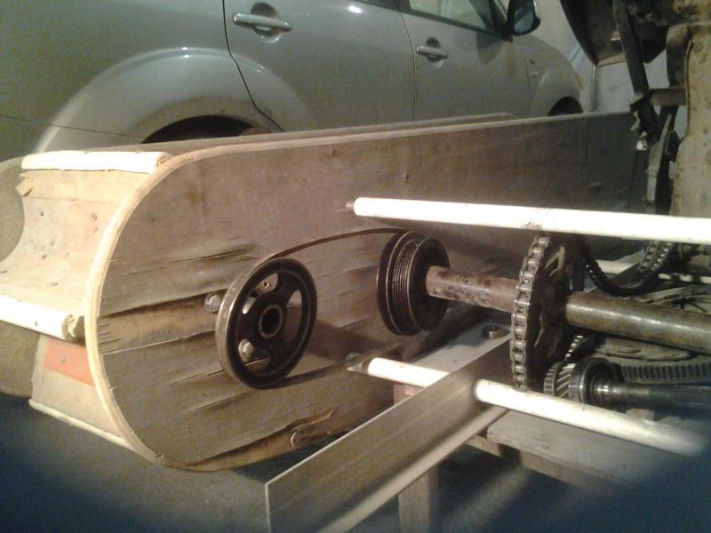

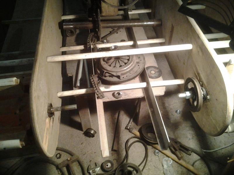

Выдалось не много свободного времени поработал над управлением, сейчас опять работу притащили на эвакуаторе, наверно не скоро до вездеходика доберусь. Хочу узнать ваше мнение, вот в таком исполнении немного можно будет погонять в тестовом режиме или сразу лучше выкинуть? Насколько я понял вариаторные механизмы для систем управления бортопворотом ранее не применялись что ли , сейчас пока не стал заморачиваться и так вопросов хватает, но на будущее хотелось бы знать на сколько это может быть применимо, или на фрикционах ВАЗ остановиться?
В каком таком? Прослаблять натяжение ремней и этим отключать борт? Наверное, но тормоза всё равно надо. И главное, чтоб брызги на ремень не попали.
Если уж так тянет на ремни, посмотри вот:
Есть такой вездеход, только в качестве шкивов использованы тарелки ведомого вариатора от Бурана. Всё работает и довольно не плохо! Изготовитель обещал к субботе выложить видео.  :ok:
Так?
Штатно вариаторный принцип поворота у снегоходов "TERRI-30", гусеницы разнесены, лыжи нет вообще.
 Так там вообще 3 вариатора - первый с двигателя и два по бортам...

Так?
Нет, без вариаторов, использованы одни тарелки для шкивов, и поджим ремня с двух сторон роликами, сам не видел, всё со слов. Осенью были боевые испытания на дальний пробег, вернулся своим ходом и счастливый!  :preved:
