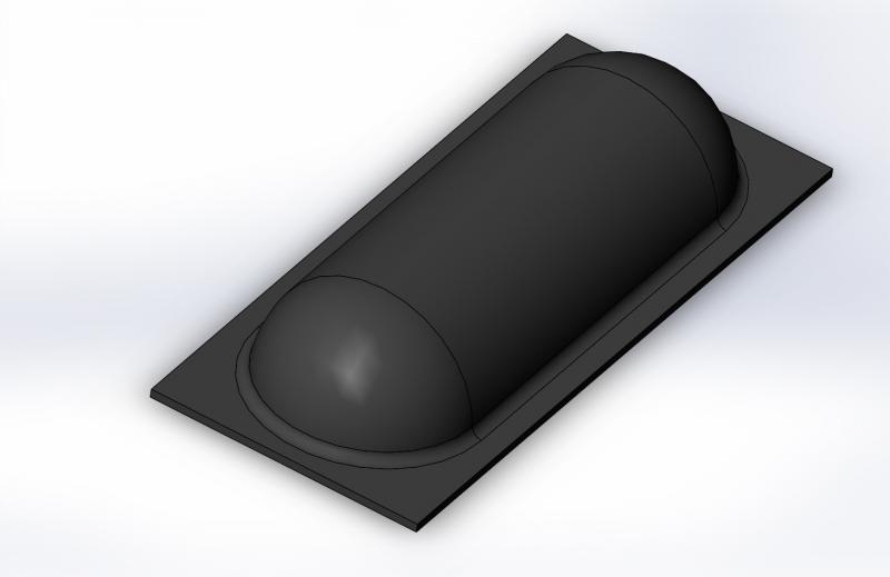

Что то интереса нет особо по теме, наверное ни кто ниверит в успех безнадёжного дела. Хочу всё-же поставить корзину от девятки, в противоход на маховике упоры приварить. Просто сейчас времени нехвотает, работы понаехало  :wacko2:. Нужно сварить ведущий вал гус. ленты от БУРАНА с обрезанным первичным валом МКПП ВАЗ и трубу диаметром 50 мм с маховиком, как лучше отцентровать, может кто подскажет как попроще?
По материалу изготовления корпуса вопрос, насколько может быть применим ПНД, для экспериментального образца в самый раз, но если говорить о какой нибудь серии предпочтительнее стеклопластик наверное, алюминий то-же непросто да ещё  и дорого.
Из чего всё таки что то навроде судовых кранцев отлить, как примерно представляю а вот какой материал применим?

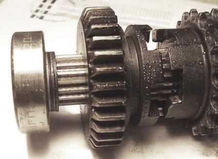

Дошли руки до вездеходика, решил отцентровать по месту, нужно обрезать соединяющую, трубу с торцов и вварить фрикционы, пришлось гусянки скинуть что бы прихватить и проварачивая обваривать. Вопрос есть диаметр ведущего вала бурана 28 мм. первичного КПП ВАЗ в посадочном месте подшипника тоже, потом сужается на шлицевой до 21 мм. если по большему сечению сваривать то длинна рычага на излом увеличивается если по малому, то сечение ? Понятно что вообще сваривать нельзя , но заказывать для эксперимента цельный не по карману.

Парни ну подскажите, чего только не делал а вот вездеход в первый раз.
Олег, в Буранах я видел всё, на сноумобайл.ру в буркиной ветке давно сижу, так вот: для соединения бурановского ведущего вала подходит подвижная шестерня реверс-редуктора бурановского - шлицевые там одинаковы, кому-то я уже отправлял такую на вездеход.

Спасибо что откликнулись  :hi: именно шестерню задней передачи я стачивал и запихивал в трубу соединяющего вала, после того как редуктор полетел, хотел что бы хоть по прямой поехало, но для таких параметров условий для испытания нет, нужно вывозить куда то, да и проблему  управления всё равно решать нужно. Вопрос в том что нужно нарастить ведущий вал БУРАНА, для перехода под шлицевую корзины сцепления ВАЗ, либо иной механизм изменения крутящего момента для управления.
Ты бы сходил к толковому токарю,показал что и как,и получил ответы на свои вопросы.По крайней мере размести фото здесь,где отрезать,где приварить.Вал 08 у меня есть,а буркин не представляю.В 08 на уровне шестерни вполне можно стыковать.
