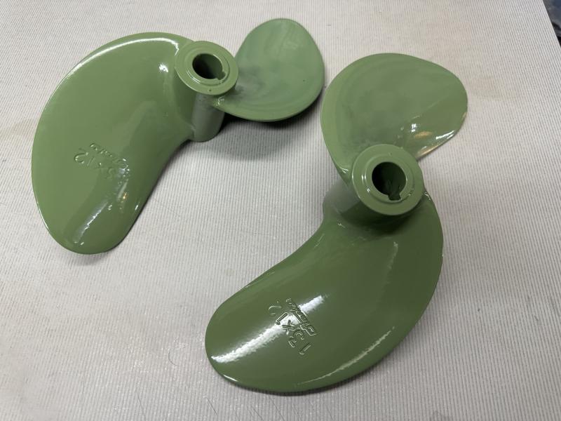

Резать конечно ничего не буду, в пост вкралась ошибка по неграмотности автора, а на фото видно, что за винты в работе...
« Ответ #5778 : Марта 20, 2024, 06:42:57 »

« Ответ #5779 : Апреля 01, 2024, 07:07:09 »
Ну вот и закончил с этими винтами, правый правда обрабатывать не с руки, но помаленьку приспособился. Искры теперь летят не в пол, а в потолок.
Осталось за малым, как это будет всё работать на практике....

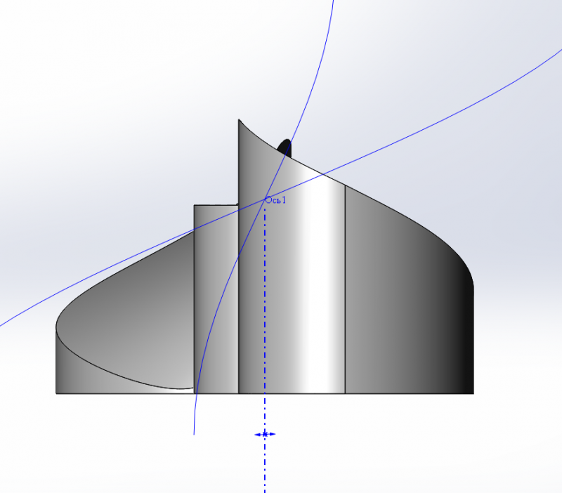

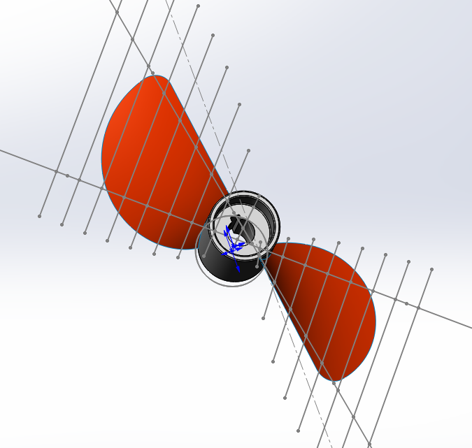

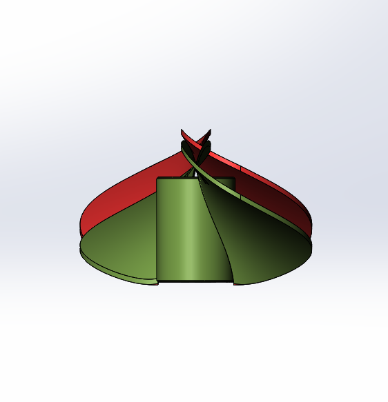

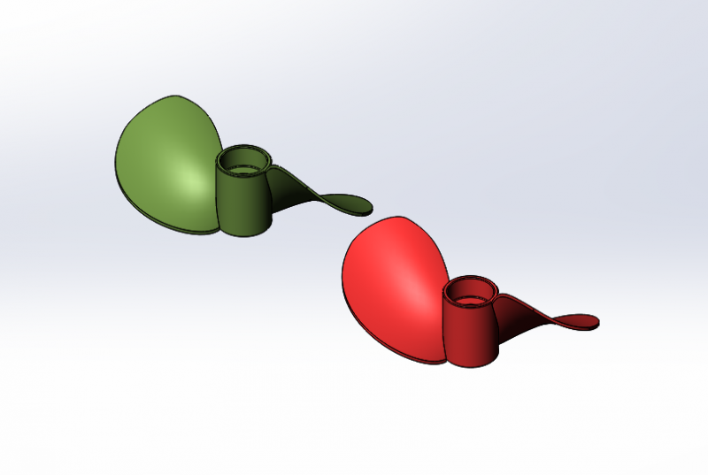

« Ответ #5781 : Апреля 12, 2024, 21:04:08 »

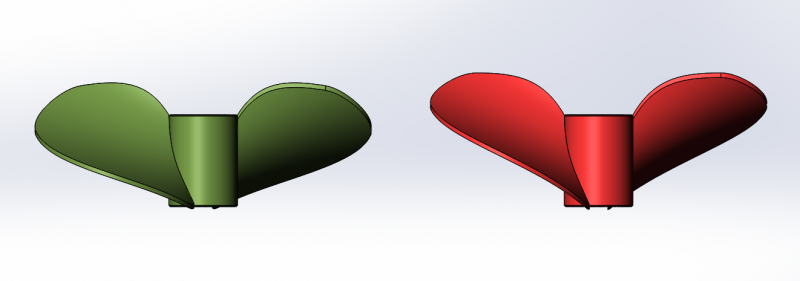

Сегодня опять добрался до винтов.
Нарисовал две лопасти с нулевой откидкой и откидкой 10 град.
Так же нарисовал макет лопастей для тактильных замеров, на макете сразу две разные лопасти 300х400 мм
На моделях зеленый с нулевой откидкой и стреловидностью 40, красный такой же но с откидкой 10 град
Макет для замеров с двумя разными лопастями планирую сделать из "кирпича" МДФ на фрезерном ЧПУ, что бы можно было произвести замеры. Так как из железа сделать винт для таких целей более накладно, решил немного сократить расходы на проектирования и получения пробных винтов
На рисунках синии линии, это линии геликоида такого же шага

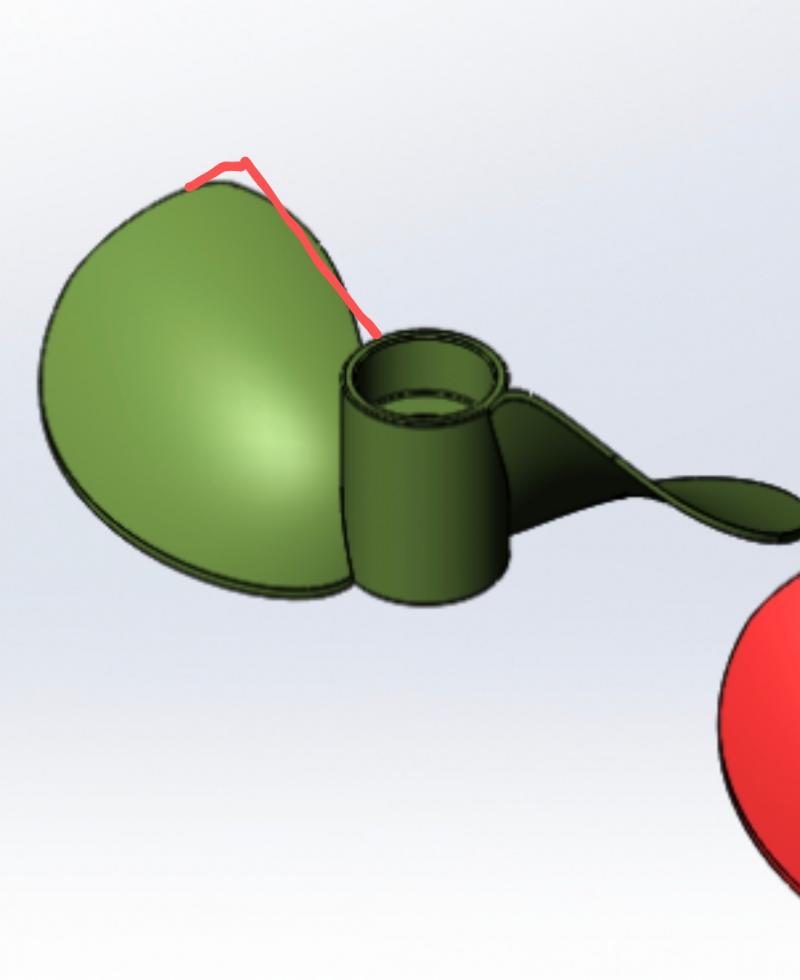

« Ответ #5782 : Апреля 15, 2024, 16:26:27 »
Ничего не пойму, почему задняя кромка всегда получается круглая а не прямая ? В чем смысл круглой кромки ?  С прямой задней кромкой можно менять диаметр без изменений стреловидности, да и у  ступицы лопасть крепче будет и ее даже можно будет делать на мм тоньше.

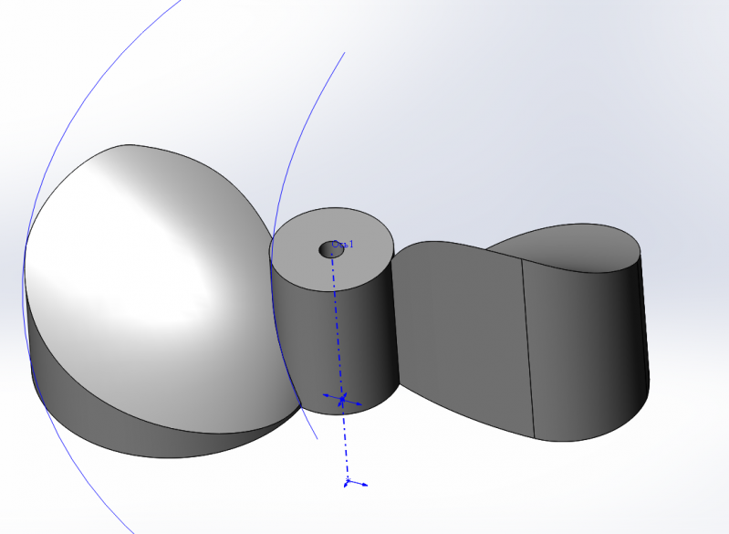

« Ответ #5783 : Апреля 15, 2024, 18:15:49 »
Завтра мне сделают кубик из МДФ 120х120х300 мм, отдам сразу на фрезеровку.
Можно будет кромку поправить и поверхность тоже. МДФ не метал, можно подрезать.
  • Сообщений: 2567
« Ответ #5784 : Апреля 16, 2024, 12:02:22 »
Вот с ровной задней кромкой, одна радиальная  линия крутки вторая 40 град , построение поверхности по прямым
