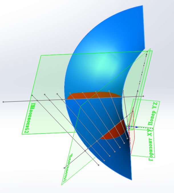

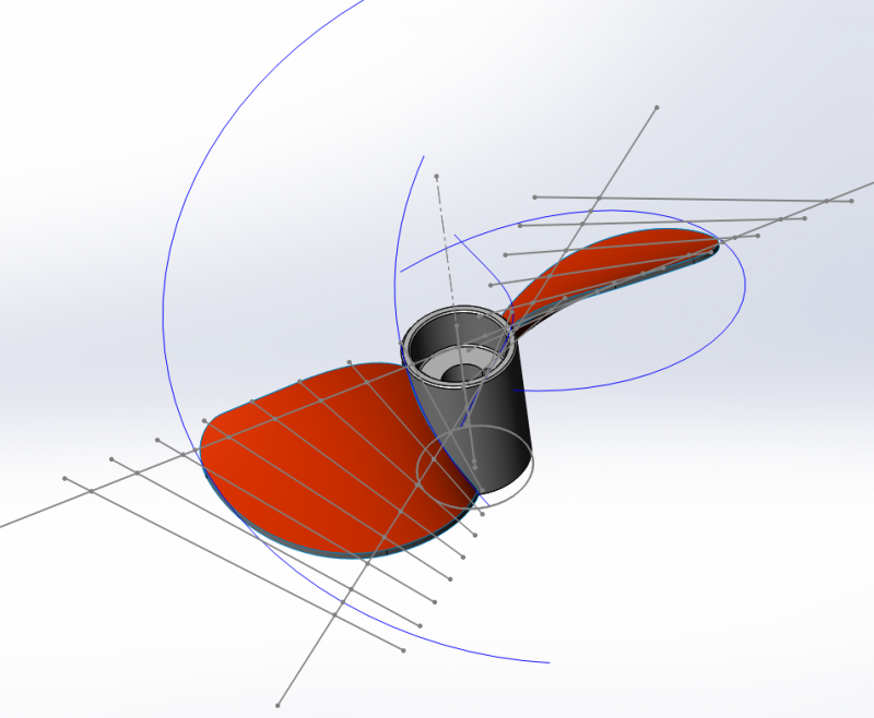

Сегодня свёл воедино два построение гликоид и крутка. Геликоид - это синяя поверхность, по крутке поверхность лопасти красного цвета
С обратной стороны
Само построение по прямым "палочкам"
Лопасти имеют один диаметр, один шаг, но имеют разное построение.

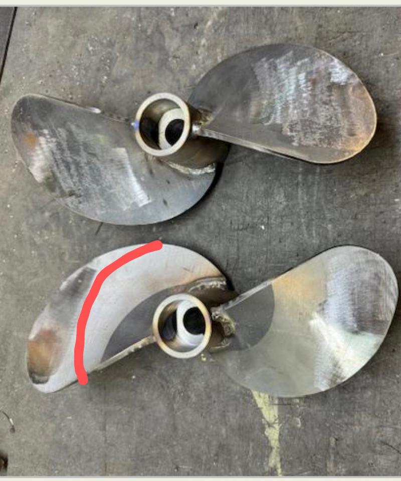

Здравствуйте , я так понимаю что навигация уже началась, по этому ни кто не пишет, но у меня вопрос Федору, хочу узнать поподробнее про редуктор, понятно что прямая передача на ход и на реверс, на какую нагрузку расчитан, обороты, в масляной ванне или сухой, какой принцип работы, самое главное по надежности и ремонтопригодности, потаму что буду заказывать, не хочется что бы на мне испытывалось.
А на ком мне еще испытывать?  :smile: Сам я в воду не ходок...
Я же написал, такие редуктора в Химках у svk, как он поедет, так и результат будет. У него два варианта редукторов с реверсом и один вариант редуктора для двух винтов от одного мотора.
Расчетно редуктора на 150 л/с с коэффициентом запаса 2,5

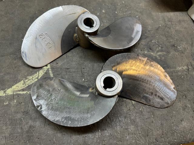

А для того что бы эти редуктора испытали делаю специально для Химок два винта с правым и левым вращением, пока старого образца, зеленые 23х12"
Чтобы сильно не заморачиваться, то на правый винт взял левые лопать и штампанул их зеркально
Оффлайн svk
  • Сообщений: 205
  • Имя: valerii
  • Откуда: москва
« Ответ #5767 : Марта 18, 2024, 19:21:31 »
Перестаньте сейчас-же меня пугать... К винтам 23Х12 я НЕ ГОТОВ !!!!
« Ответ #5768 : Марта 18, 2024, 20:10:52 »
Готовьтесь...

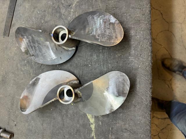

Из 23-ти 13-ть можно всегда сделать, сначала концы отрубить, а потом выровнять на токарном до нужного размера... много не мало  :smile:
Тем более оба уже обварили и левый обточил, завтра, будет время, правый обработаю и на балансировку.
« Ответ #5769 : Марта 19, 2024, 14:45:36 »
Готовьтесь...
Готовьтесь...
К тому что при этом сильно убежит стреловидность и поменяются характеристики винта, тоже готовьтесь...
« Ответ #5770 : Марта 19, 2024, 14:58:24 »
При редукции 1:1 такой большой диаметр 23"несколько излишний. Просто не раскрутит.
Думаю винты надо  сразу до отправки обрезать до диаметра хотя бы 15". А затем урезая часть передней кромки подогнать стреловидность до штатных 20°.

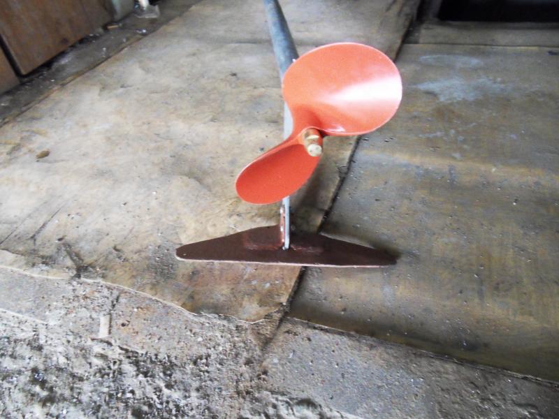

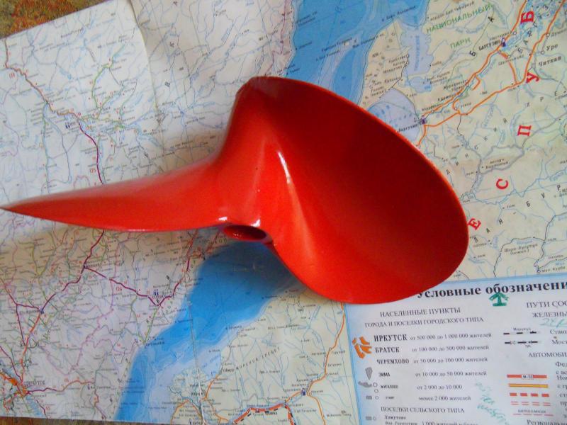

« Ответ #5771 : Марта 19, 2024, 16:27:17 »
Примерно так может выглядеть урезание осетра.

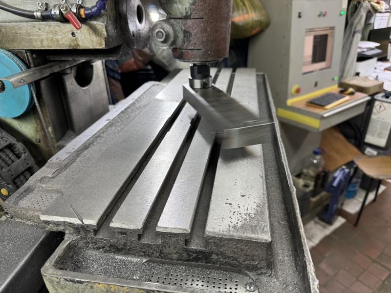

Так еще вне темы.
Сегодня у соседа правили стол на фрезерном станке, стол длиной 800 мм, а ход 450 мм.
Сделали фрезу - "балеринка" диаметром 420 мм и за несколько проходов выровняли, был бугор стола почти 1 мм.
Теперь перепад по всей поверхности укладывается в сотку  :good:
Балеринка с одним зубом-резцом
Пересечения после обработке в середине стола, так как на сквозь пройти стол не получается
