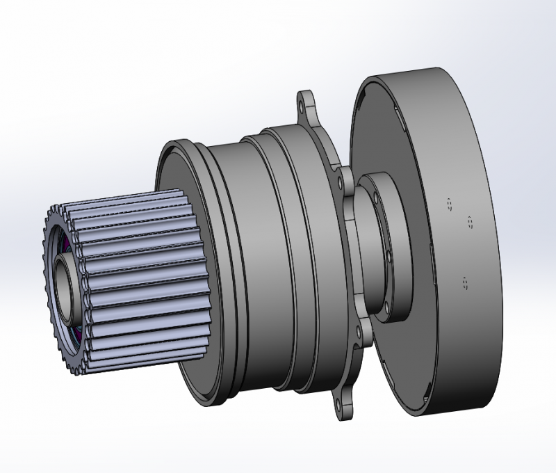

Похоже пришло время вернуться и к планетарному реверс редуктору для болотохода...
Переработал прежнюю конструкцию в угоду технологии, да и технологии появились новые, появился в досягаемости ЧПУ фрезер, перед праздниками запустили свой плоскошлифовальный станок сделанный из универсально-заточного.
В реверсе будет стоять 10 подшипников, на одной оси вращаются три вала. Максимальный диаметр вала ДВС до 28,6 мм, а так же стандартные 25 и 25,4 мм.
На рисунке реверс в разрезе со сцеплением до 20 л/с и общий вид со шкивом 32 зуба HTD8M

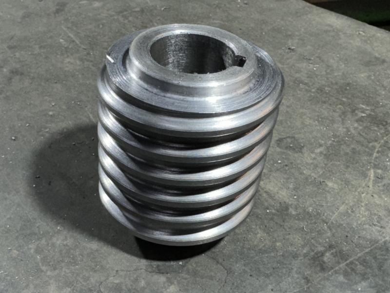

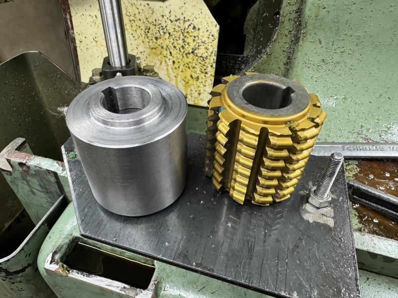

Решился попробовать сделать самостоятельно червячную фрезу на ремень ГРМ ВАЗ.
Как уже выше писал, фреза будет пробная пока из Ст45 и без затыловки. Такой фрезой можно будет сделать пробные шкивы, для серийного производства можно будет заказать по чертежам уже настоящую.
Выточил заготовку
На фото рядом стоит фреза HTD8M
« Ответ #5841 : Мая 15, 2024, 05:57:58 »
С четвертой попытки всё же нарезал нужную спираль  :smile:

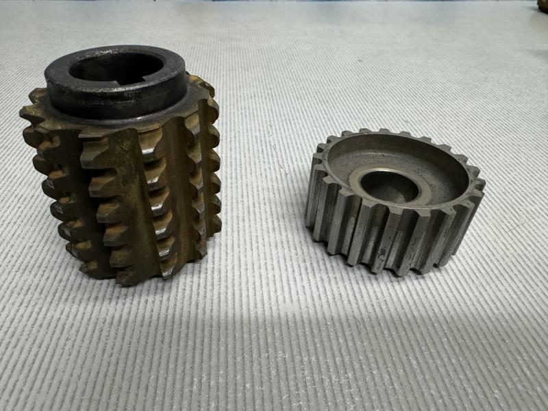

« Ответ #5842 : Мая 15, 2024, 20:23:29 »
Вчера заготовку закалил и сегодня нарезал зуб, теперь осталось сделать заготовку из римамида и нарезать шкив... сравнить с оригиналом и совместимостью с ремнем  :smile:
Будет минутка, завтра попробую.

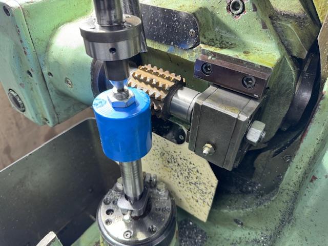

« Ответ #5843 : Мая 16, 2024, 11:58:40 »
Ну вот, эксперимент удался  :smile: :smile:
Все уже по накатанной, выточил заготовку, поставил фрезу на станок под нужный угол, подобрал гитару-шестерен и прошелся снизу в верх...
Расчеты оказались верные, для ремня с шагом 9,525 мм фреза имеет шаг 9,36 мм.
Если шкивы делать из металла, то фрезу уже нужно будет делать настоящую, на заказ.
