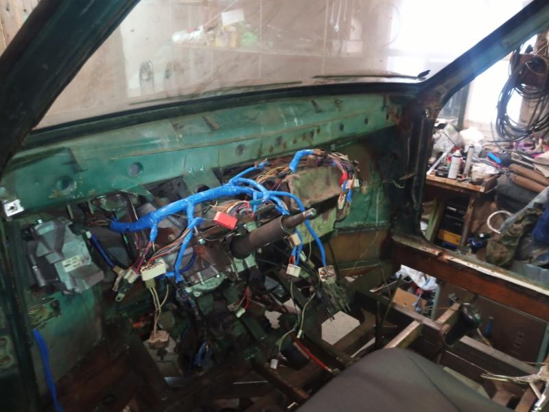

« Ответ #106 : Апреля 20, 2025, 19:54:05 »
синяя изолента все спасет!!!  :biggrin:

« Ответ #107 : Апреля 21, 2025, 06:21:04 »
вовочка,
А я вот вернулся к тряпочной, жгут мягче получается, да и "разбирать" в случае чего легче.
« Ответ #108 : Апреля 21, 2025, 11:43:15 »
вовочка,
Он ленивый электрик. Один раз сделал и забыл.

« Ответ #109 : Апреля 21, 2025, 18:35:30 »
Сергей51, что есть в наличии  :pardon: остатки роскоши дороссетевой эпохи, сейчас даже щебень в граммах  :biggrin:

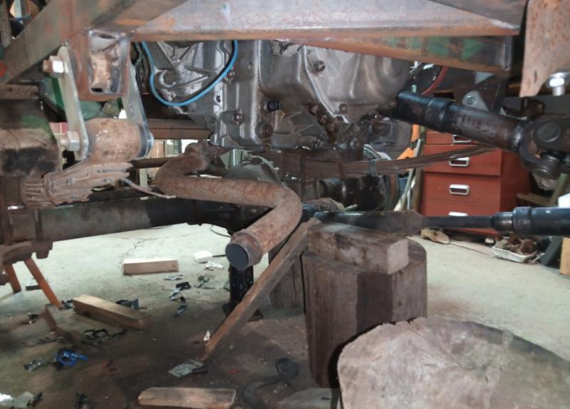

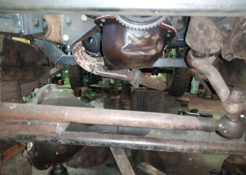

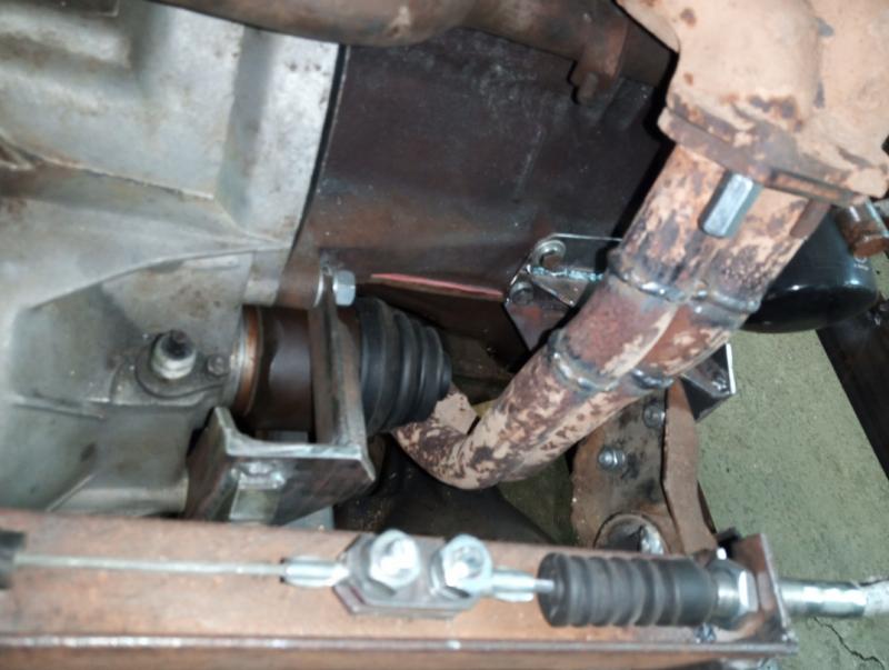

выхлоп. переварил штаны (отодвинул от блока для прохода привода ШРУСа, может на мех. лебедку сподоблюсь), благо полуавтоматом хоть по 7 раз за день переваривай, как я без него раньше жил??
какие вообще апрельские тезисы по выхлопной существуют? или чем ближе к раме, тем лучше?

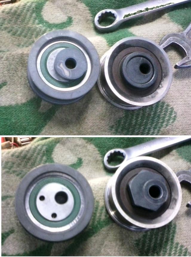

из неприятностей: сальник распредвала ручьем бежит и ремень ГРМ на двигатель лезет...
Шпилька натяжного не погнута ?
смотреть надо. сальник менять буду, гляну. ролик новый есть. шкив верхний может заменю, к нижнему пока лезть не буду.
мвп,  Шпилька (заводской установки) не при чём в принципе , ролик прижимается к привалочному на блоке через дистанционную шайбу . Вот эта шайба и кривая . Эта болячка практически поголовно на движках (2108 , 2111 , 2112 , 11183 ...) где такой крепёж ролика .
А движки (21126 , 11186 ...) где ролик прижимается непосредственно к блоку ремень ни куда не съезжает , притом ролики вообще  без реборд .
 вовочка,    Если есть доступ станочному парку - выточи новую шайбу под ролик , или шлифани на плоскошлифовальном родную  :ok:

АРКАДИЧ, если она вообще там есть :blush:
« Ответ #118 : Июля 05, 2025, 01:23:34 »
Dil, Без шайбы ставился ролик старого образца . Нового без неё ни как , прижмёт к блоку самим роликом .
« Ответ #119 : Июля 05, 2025, 22:57:04 »
вовочка, Кстати , ты как и многие натянул ремень не в ту сторону , то есть ролик завернул ПО ЧАСОВОЙ СТРЕЛКЕ  :fool:
 Так конечно удобнее (на машине) :good: но в корне не правильно :pardon:
Практика подтверждает - черным по белому в любом руководстве ...
Для натяжения ремня поверните натяжной ролик против часовой стрелки
поворачивая ролик против часовой стрелки натягиваем ремень.
