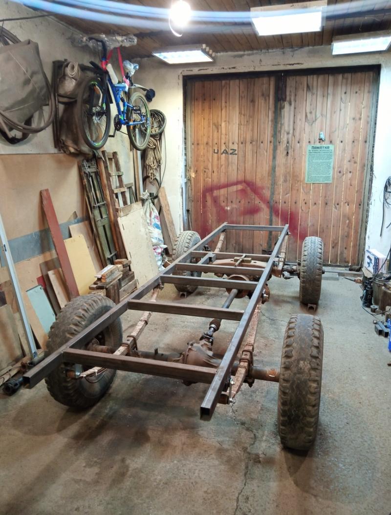

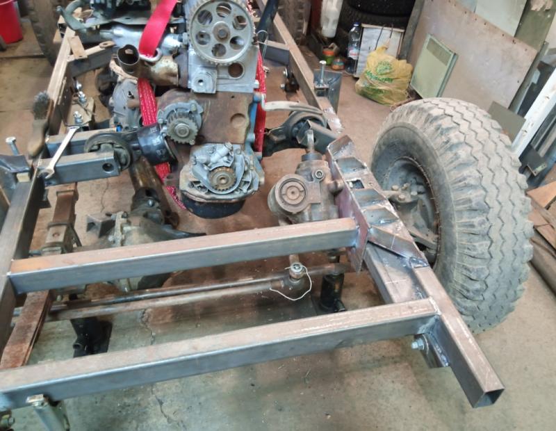

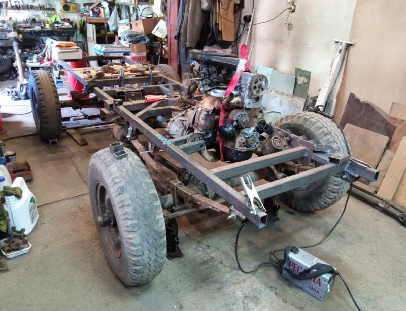

все-таки надо создавать тему, чтобы информация была более-менее собрана в одном месте, ибо вопросы появляются....
собственно первоисточник вот - ссылка автор на форуме не появляется давно, но нашел его в соцсетях, переговорил.
как охотниче-рыболовный вездеходик аппарат мне не нужен, а вот для покатушек и возможно для осмотра ЛЭП в межсезонье вполне сойдет, поэтому будет без кунга, этакое вездеходно-прогулочное багга.
рама из трубы 60х40х3. сразу скажу, лучше бы взял готовую уазовскую раму, ибо вес получился почти тот же, а заморочек еще впереди много.
мосты УАЗ с ГП 4,6, РК УАЗ автономного исполнения, первичный вал изготовлен в незапамятные советские времена.
Рессоры москвич, задние стандартные, в передние пока добавил один лист.
Двигатель 2109 с КПП 2114. КПП 2114 с ГП 3,7. КПП пока не разбирал, диф не заваривал, посмотрим по обстоятельствам, будут лишние деньги, куплю вал Юрича.
Колеса ободрыши ИДП-284
Рулевое стандартное УАЗ, буду ставить ЭУР.

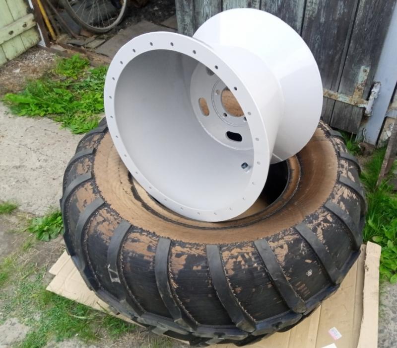

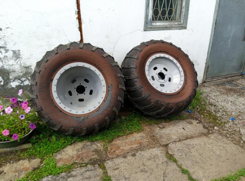

колесики...
пока два колеса, делал Макс Куйбышев НСО, диски Новосибирск, в районе ОбьГЭС делают.

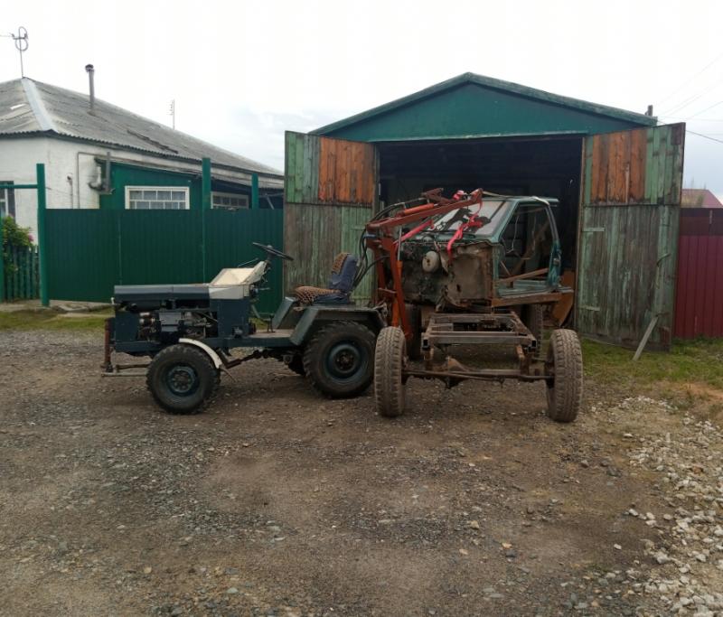

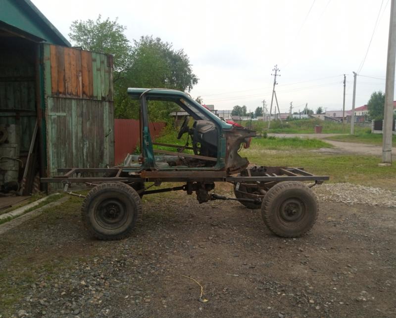

кабина
  • Сообщений: 2318

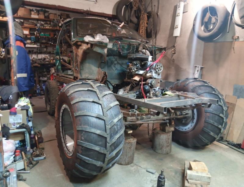

« Ответ #4 : Ноября 02, 2024, 07:01:16 »
в тесноте, но зато под крышей и в тепле.
а впереди 6 месяцев зимы....

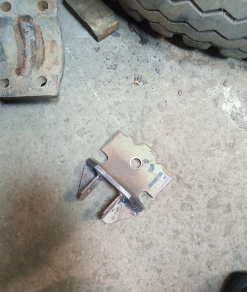

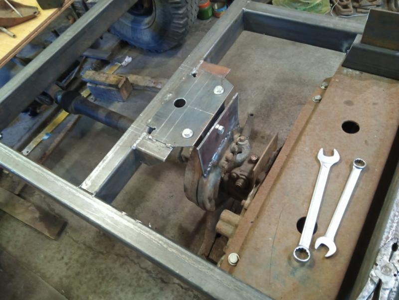

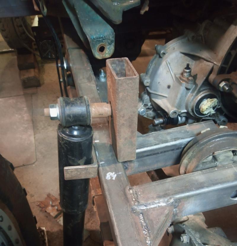

а вот теперь собственно вопросики...
как лучше сделать кронштейн амортизатора?
трапециевидную пластину одеть на палец и приварить? одну толстую пластину или две потоньше. ну и усилитель поперек.
или коробок приварить и к нему усилитель?
или ещё есть варианты?
« Ответ #6 : Ноября 02, 2024, 12:46:03 »
Конструктивно  как заводской , но с размерами по месту
  • Сообщений: 2318

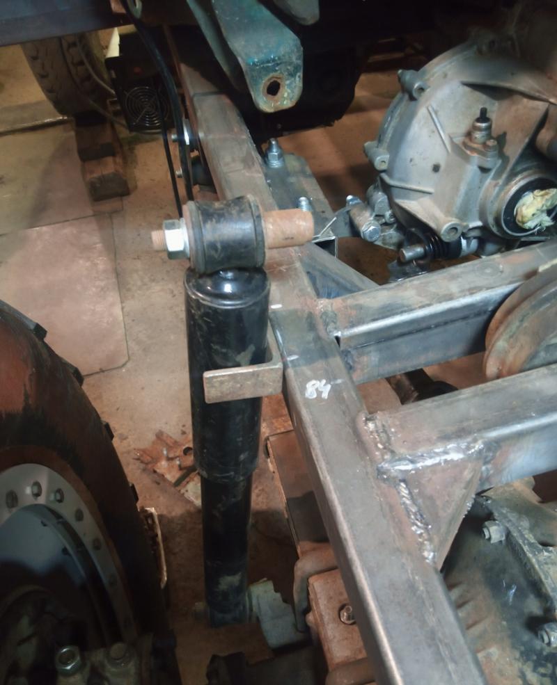

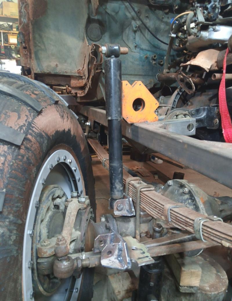

« Ответ #7 : Ноября 13, 2024, 20:19:03 »
изготовил нижние кронштейны под амортизаторы, чтобы отодвинуть амморт от рамы, а был прям впритык, теперь ещё раз надо промерить ход подвески и ваять верхний кронштейн.
« Ответ #8 : Ноября 14, 2024, 10:32:39 »

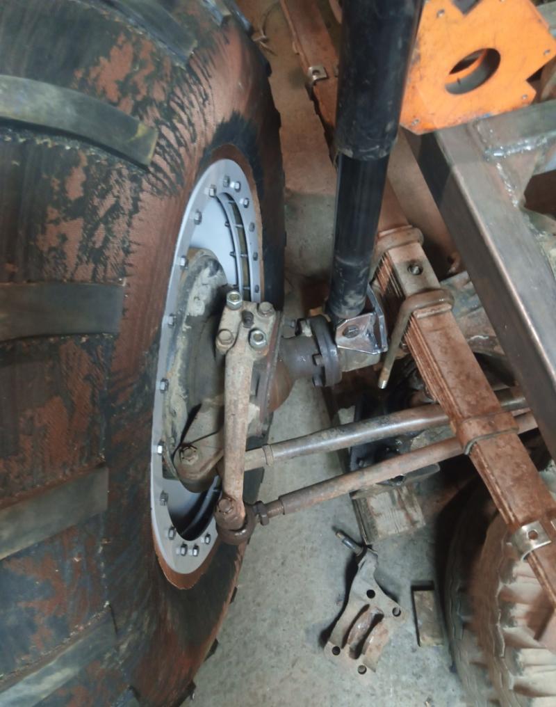

вовочка, бросилась в глаза рулевая сошка. Там точно все углы нормально?
  • Сообщений: 2318
« Ответ #9 : Ноября 14, 2024, 10:45:37 »
все как на УАЗике, там трудно что-то изменить.
а чтобы тяга не упиралась в рессору, либо гнут сошку, либо тягу. я буду гнуть тягу.
« Ответ #10 : Ноября 14, 2024, 11:13:20 »
Странно. :blush: Может фотик искажает, но ощущение, что шаровая внутри осей шкворней, ближе к центру машины.
  • Сообщений: 2318
« Ответ #11 : Ноября 14, 2024, 11:19:57 »
Dil:pardon:
« Ответ #12 : Ноября 14, 2024, 16:14:15 »
Не понял. Фотик или действительно сошки унутрь?
  • Сообщений: 2318
« Ответ #13 : Ноября 14, 2024, 16:54:57 »
Dil, честно, не пойму о чем речь. это обычный уазовский мост снятый с буханки, сошка рулевой тяги поставлена с 469-го, так как на нем и стоит.
« Ответ #14 : Ноября 14, 2024, 18:12:31 »
Да, почудилось. Всё ок! :ok:
