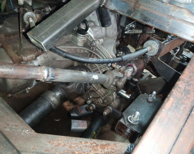

двигатель надо делать, газы в систему охлаждения, но есть ещё один, это не проблема.

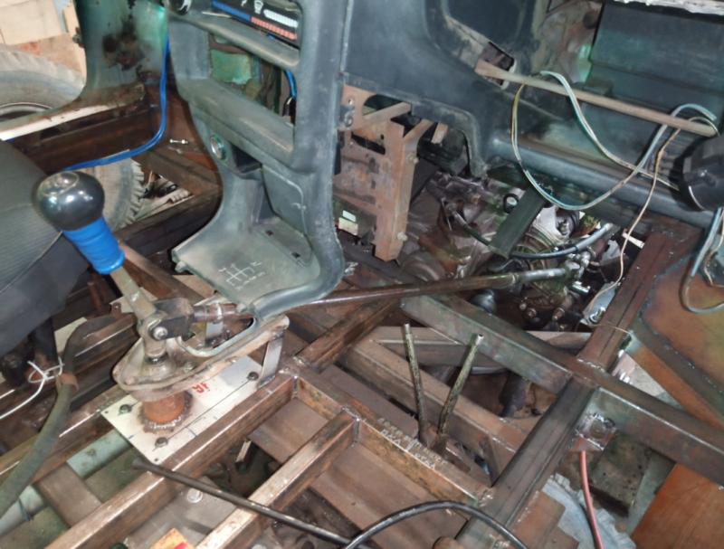

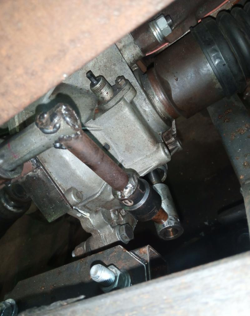

второе - троссовая кулиса не даёт четкого включения, буду переделывать на кочергу, хрен с ним, с поперечным алгоритмом.
« Ответ #132 : Июля 10, 2025, 22:08:35 »
:diablo: :diablo: Делай нормально, всё должно работать. Не сдавайся! :drinks:
  • Сообщений: 2315
« Ответ #133 : Августа 23, 2025, 14:12:10 »
кочерга. переключение четкое.
