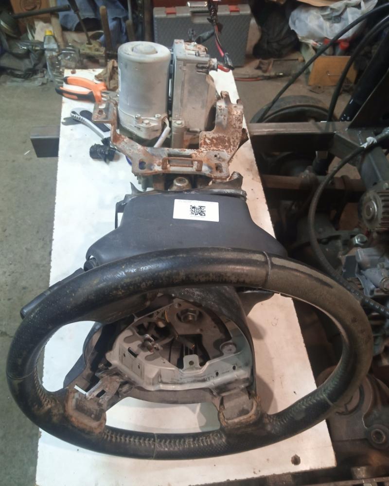

проверял когда изначально, блок был прикручен к ЭУРу, сейчас блок отдельно, но провода все родные. не может там какого датчика стоять, которому надо непосредственно к ЭУРу прислоняться?!
вовочка:hi: Так прикрути как было и проверь  :pardon:.
« Ответ #136 : Октября 13, 2025, 22:03:36 »
Не должно бы. Конечно, если не на вал одето было. Сергей Анатольевич прав, попробуй восстановить для начала.
  • Сообщений: 2318
« Ответ #137 : Октября 14, 2025, 07:16:10 »
на вал нет, просто блок рядом с двигателем прикручен. если только типа датчика холла или геркон какой...
  • Сообщений: 2318
« Ответ #138 : Октября 14, 2025, 12:22:34 »
вариант с удаленностью блока отпадает - у товарища на ГАЗ-69 блок вообще в другом углу стоит. остается только надежда на нарушение контакта...  :diablo:
  • Сообщений: 2318
« Ответ #139 : Октября 15, 2025, 05:38:23 »
все оказалось ибанально - моторчик помер. на холостую еще работал, а нагрузка его добила. подключал на прямую, чуть дернется и в КЗ.
да, и герметичности там никакой нигде нет, поэтому не удивительно, что ЭУРы на открытых вездеходах долго не живут.
« Ответ #140 : Октября 15, 2025, 09:00:50 »
ЭУРы разные, бывают герметичные, непосредственно на рейке стоят, а не на валу.
  • Сообщений: 2318
« Ответ #141 : Октября 15, 2025, 09:41:29 »
не, про такие я и не спорю!  :hi:
