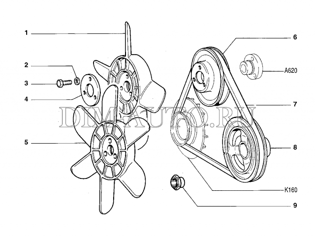

вовочка,  Сразу куча вопросов ...
1) У тебя что , гена десяточный (с поликлиновым шкивом) будет ?
2) Где и как будет крепится вентилятор ?
 Если тебе нужен двойной шкив , проще спарить два родных восьмых под обычный ремень .
А дальше - колхоз с крепежом  вентилятора (крепить его по любому придётся на движок) и натяжением второго ремня ,  :pardon:
да поликлин, всё с донора.
на какой-нибудь ступице, скорее всего от помпы классики.
думал над этим, только в железе в руках подержать пока нечего, даже в магазинах наших нет. на генераторе да, шкивок под обычный ремень поменять проще.
можно конечно попробовать посадить все на один ремень, и генератор и вентилятор, и натягивать генератором, но тогда обхваты шкивов ремнем малые получаются, а городить ещё промежуточные ролики - тот же колхоз  :pardon:

между делом озадачился теоретическими изысканиями по поводу механического
 вентилятора охлаждения.
на глаза попался шкив с дэу-шевроле-образных (Ланос, нексия). но у него посадочное 26мм, у 2109 - 22мм.
как считает уважаемое сообщество, если через центрирующее колечко его поставить, будет работоспособно?
Нормально будет.

ещё мысль появилась выточить проставку между родным поликлиновым и простым девятошным шкивами и закрутить болт подлиньше, не выломает эту консоль думаю. это пока самый простой вариант, надо только шкив девятошный найти.

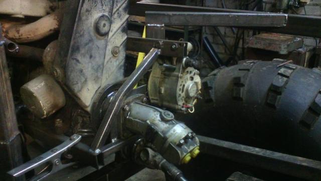

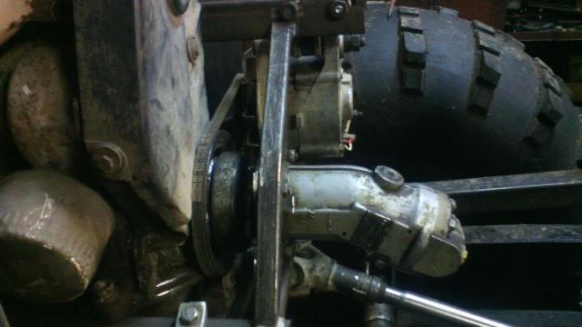

мне ещё придется Калиновский кронштейн генератора ставить (уже приобрел), ибо рулевой редуктор мешает генератор поставить как на 2114.
в любом случае вариантов решения вопроса уже не один, есть из чего выбрать. :hi:
