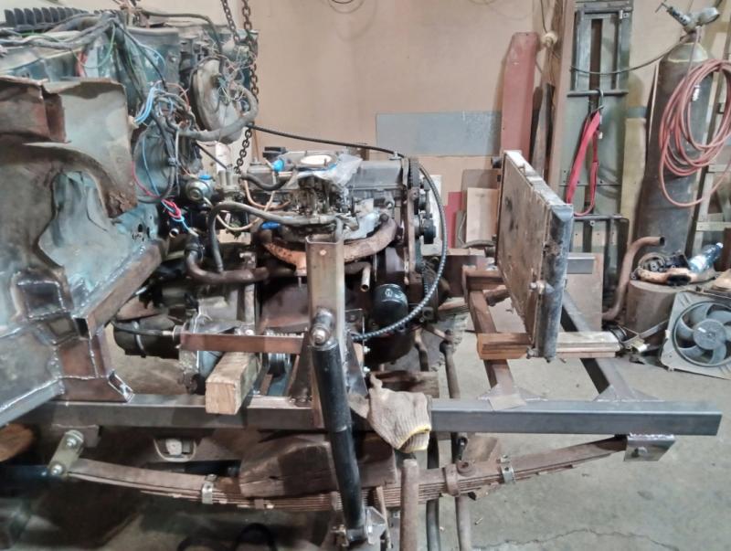

примеряю радиатор.
пока такой, а может и вообще такой, а дополнительный сзади, на УАЗ-головастике отработано.
вообще, есть какие-нибудь тезисы по установке радиаторов на вездеходике?
« Ответ #91 : Марта 21, 2025, 21:10:48 »
У меня один тезис: после установки перед ним нужно положить москитную сетку.

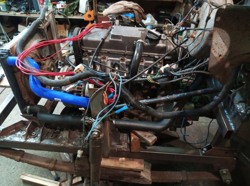

немного забуксовал на проводке. цвета не совпадают со схемой никак, все собрано на трёх цветах, синий, красный и немного зеленого :diablo: причем синий может быть как плюсом, так и массой.
основное понятно, разобрался по логике, но есть несколько проводов непонятных, и нескольких не хватает....
и ещё два жгута и разъема на трамблёр. который при разборке стоял помню, с ним заводился двигатель, зачем второй? подключен никуда вроде не был, напрямую с коммутатором не связан, уходит в общий жгут к черному ящику, что ещё может быть с таким разъемом? колхозных врезок не видно!
21099, 2000г., европанель, карбюратор.
у кого-нибудь под боком есть аналогичная машинка с аналогичной расцветкой проводки?

вроде разобрался, второй разъем на датчик скорости.  :blush:
остались пара проводов симметрично фарным проводам, это, я подозреваю птф, потом отзвоню их.
и самый крайний провод в жгуте, я так понимаю на моторчик омывателя? а где тогда на клаксон?
завтра найду какую-нибудь четырку-девятку, посмотрю в живую.
жгутик датчиков обжован весь, надо или восстановить, или новый взять, прикинуть что дешевле выйдет....

утро вечера бодунее, вроде почти разобрался. осталось три провода. в самом конце жгута это скорее всего сигнал и два зелёных на дворники фар, вечером штекер вытащу отзвоню.

труба с потрохов задней девятошной стойки идеально подходит для патрубков! почти 33мм и 1,5мм толщина стенки.

раскидал провода....
« Ответ #99 : Апреля 06, 2025, 19:36:10 »
вовочка:hi: С цветами не парься, только звонить. Недавно на ниве столкнулся, машинка завод, никто и никогда там не лазил (с новья на виду у меня), сгорел бензонасос и поплавилась проводка. От бака идёт серый, а на реле приходит зелёный,  :biggrin: который типо должен быть задним дворником. У нас весь автором этим страдает. По итогу в колодке на заводе попутаны.

с проводкой разобрался-отзвонил, гофру потрошил, там вообще радуга  :biggrin:
