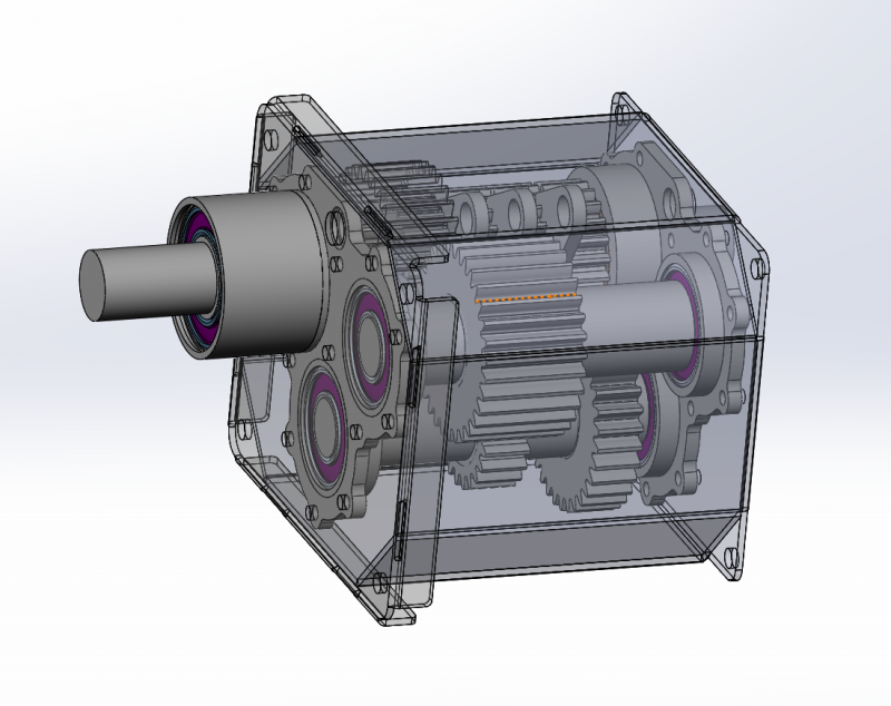

« Ответ #83 : Декабря 26, 2020, 12:27:58 »
Вот первая прикидка корпуса реверс редуктора для мотора 150 л/с
Габариты корпуса будут примерно ШхВхД 190х190х210 мм плюс валы по 30 мм и диаметром Ф30 мм. Но это пока приблизительно, далеко от этих размеров уже не уйду

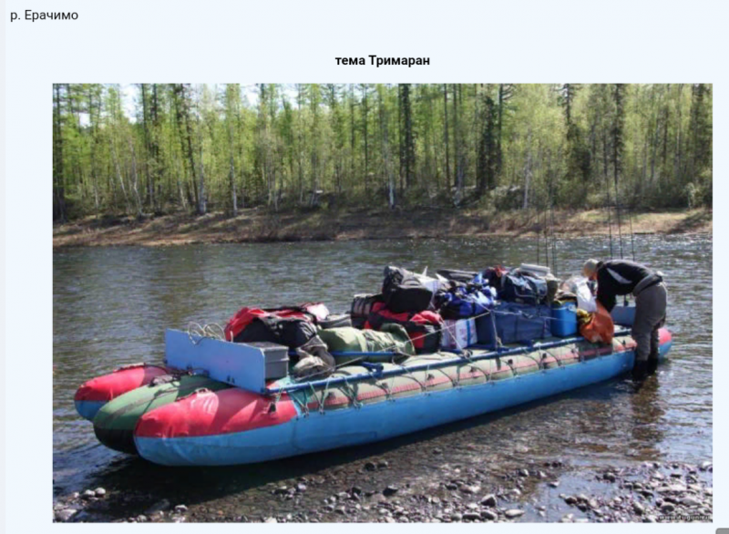

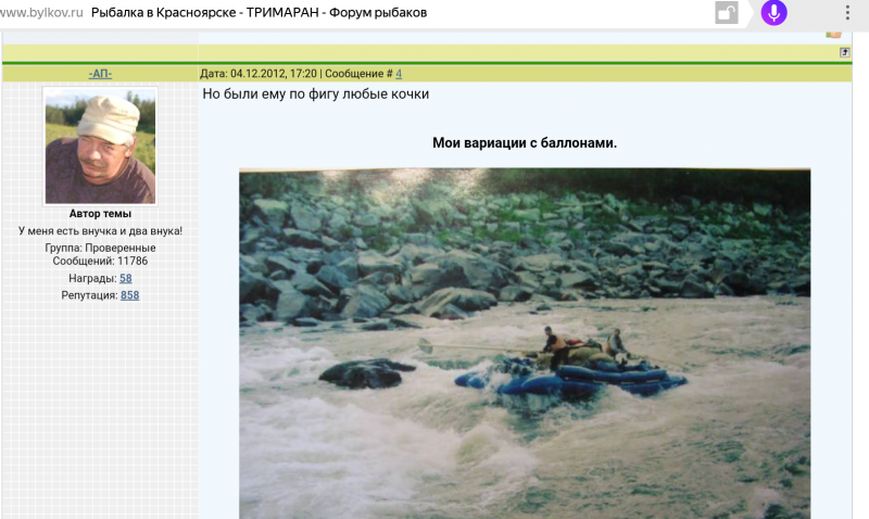

Катамаран   для перевозки тяжестей по мелководью ,да ещё глисирующий  - это наверное из из той же серии..  Ведь гораздо правильнее и надёжнее было бы сварить плоскодонное плавсредство....это- гарантированный выход на глисер при меньших затратах , Меньшая осадка. Большая грузоподъёмность при тех же габаритах....и т.д.
Условия эксплуатации были озвучены : мелкие каменистые реки. Жёсткий корпус в таких условиях , либо жёстко засядет на мель, либо его разнесет о камни.
Катамаран с высоким мостом по камням тоже не ходок - снимать с камня попавшего меж баллонов очень проблематично.
Грузовозом для этих условий лучше всего подходит катамаран с низким (желательно мягким) мостом или тримаран (плот?) со сжатыми баллонами.
Такое судно имеет минимальную осадку (мягкие баллоны снизу плющит) , перепрыгивает- переваливается через препятствие и много легче снимается с мели, надо только чуть воды для смазки.
Прочности ПВХ автор плавсредств на фото достиг наклейкой на баллоны (в нужных местах) второго слоя ПВХткани. С его слов - за 8 лет жёсткой эксплуатации ни одного прокола или пореза.
И ещё - он (автор) из года в год увеличивал мощность двигателя...
Лучше прочитать про все это на www.bylkov.ru  в темах - тримараны, катамараны.
