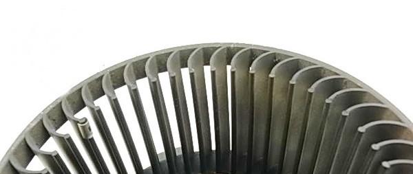

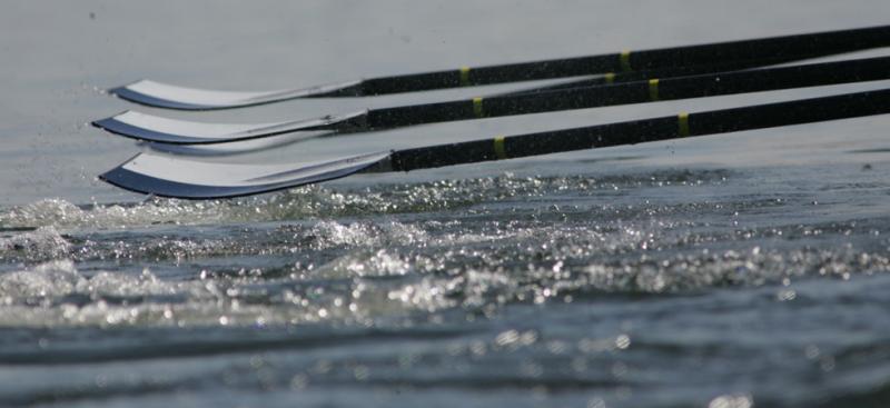

Вадлен, Только вот смотрю, у всех лопатки плоские.
Вот лопасть академического весла:
То же на колесе вентилятора:
То же на клюшке хоккеиста:
Этот загиб значительно ускоряет все, что на него попадает.
Если глянуть с торца на профиль лопасти винта SPS, там видно то же самое.
