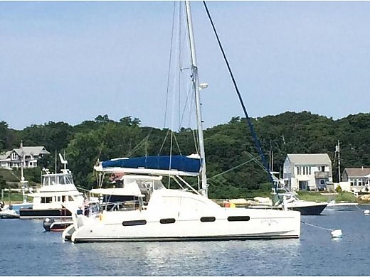

добрый день!
может у кого-то есть/был подобный катамаран или знает владельца? чисто из интереса, какие они в использовании. моя мечта! :blush:
P.S. Фото не мое, взял с BoatParadise
Легкие, грузовые плавсредства, катамараны.
« Ответ #106 : Апреля 21, 2021, 13:40:56 »

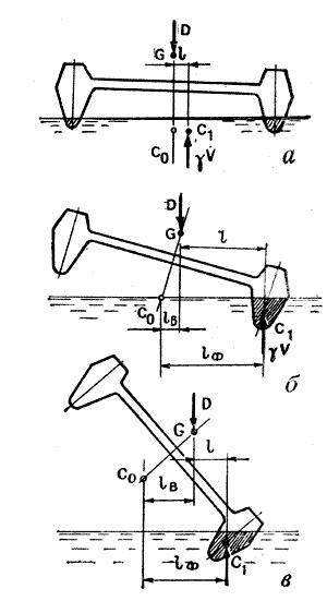

Парусный катамаран не самое простое в управлении  средство по сравнению с килевой яхтой . Килевая не может быть опрокинута ни при каких условиях , катамараны валяет в сильный ветер или шквалом .

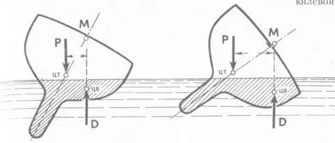

У килевой восстанавливающее плечо постоянно растет  с каждым градусом крена а центр парусности снижается . При положении на боку площадь парусности равна нулю а плечо киля максимально удаленному  значению от центра величины .
Посмотреть

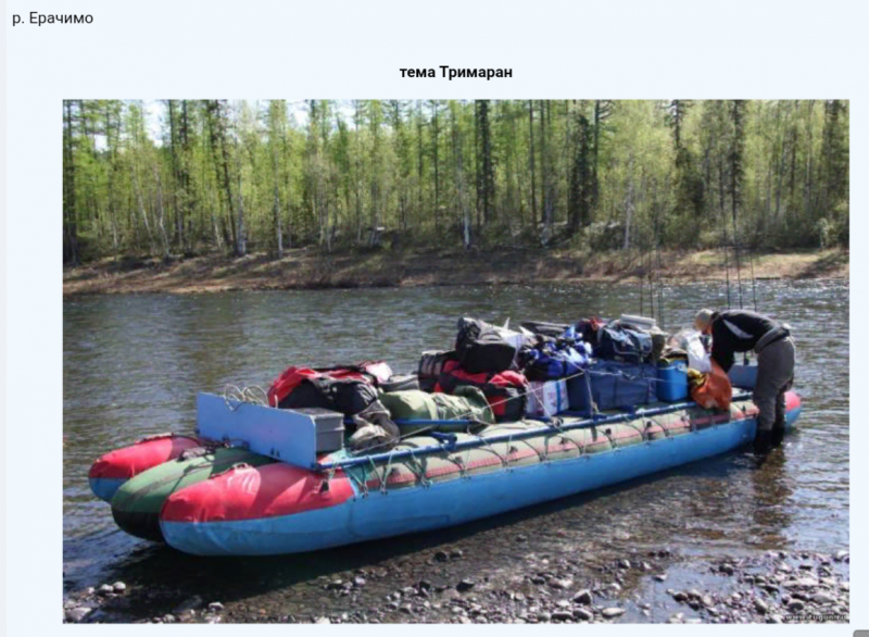

Как то так ходят катамараны. По камушкам , по мелям, по траве, по узким и извилистым рекам и даже по болотам. Товарищ на видео находит применение ПЛМ 15л/с и с винтом и с водометом.
Представьте как бы он откатывался в этих условиях задним ходом с длинным хвостом болотохода. И куда можно здесь стартануть с аэровинтом. Аэролодка с места не стартует, разбег нужен, да и в поворот не впишется потому что на маленьких скоростях с большой тягой ездить в принципе не может. Аэровинт на таких речках полезен может быть только для поддува между баллонов.  Вот такой вездеход катамаран - СВП с водометом будет  более перспективным чем жесткий плоский прилипающий корпус с болотоходом и аэровинтом.
Просторное болото это одно , а мелкая извилистая заросшая речка с большим течением это совсем другое.
PS. А помещать винт в разогнаную межбаллоную волну есть смысл чтобы  безнаказанно использовать винт большего шага.  Этот скоростной поток так же полезен как и встречный ветер вдоль взлетной полосы.
