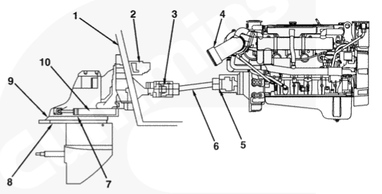

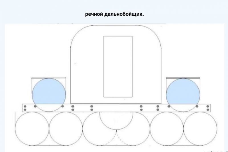

Но мы-же не собираемся косить газон.  Мы собираемся строить водную, вездеходную, скоростную и проходимую технику... И чем она мощнее, тем выше её потенциальные возможности.
Наверное возможно добавить к  скоростной вездеходной ещё и грузоподъёмную, дальнобойную (исходя из озвученного техзадания) характеристику.
И если с наиболее выгодным типом судна (под техзадание) уже приблизительно можно определиться - сугубо мое мнение : вот такая компоновка , только с усеченными по длине центральными баллонами (наименьшая осадка при большой грузоподъёмности и лучшая пролазиваемость по камням и мелководью),
то с компоновкой движетеля  к судну много неопределённостей. От этого пока ещё не ясны характеристики винта.
Объясню возможные  неопределенности.
Хвост короткий или длинный как у болотоходов к судну такого типа и условиям плавания не рекомендуется. Если бы им ещё не рулить, то было бы нормально. Но если винт на большом плече (хвоста) вывернутый в крайнее левое/правое положение при рулении попадает на камень , то адекватной заданной траектории движения уже не будет...
Потому к судну такого типа или тримарану лучше всего подойдут всего два типа компоновки движетеля. Это водомёт открытого типа ,как у "дяди Васи" на джет-багги или поворотно-откидная колонка желательно на плавающей пластине/транце (ГИРа).
И винты в этих вариантах разные, с разными характеристиками и задачами. Необходимо определение техзадания - какой винт Федору проектировать.
Ещё при компоновке движетеля необходимо учесть, что винт из-за особенностей судна не стоит ставить по обрезу кормы или за ней ( топить корму на мелководье совсем никчему ). Винт необходимо смещать вперёд от окончаний баллонов от 0,8 до 1,5 м, тогда не топится корма и не получится недовнедорожник (авто) с большими свесами.

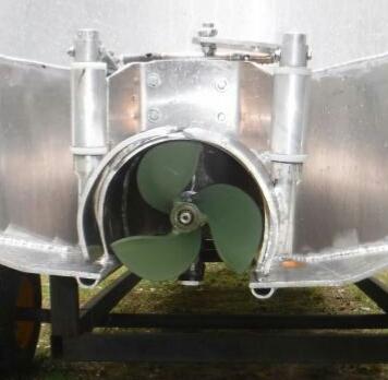

Сезон окончен, можно приступать к очередной  наварке мяса .))
Остроту кромки в стертом месте не передать, но можно наглядно увидеть, сколько съел песок после трех выскакиваний на меляк.

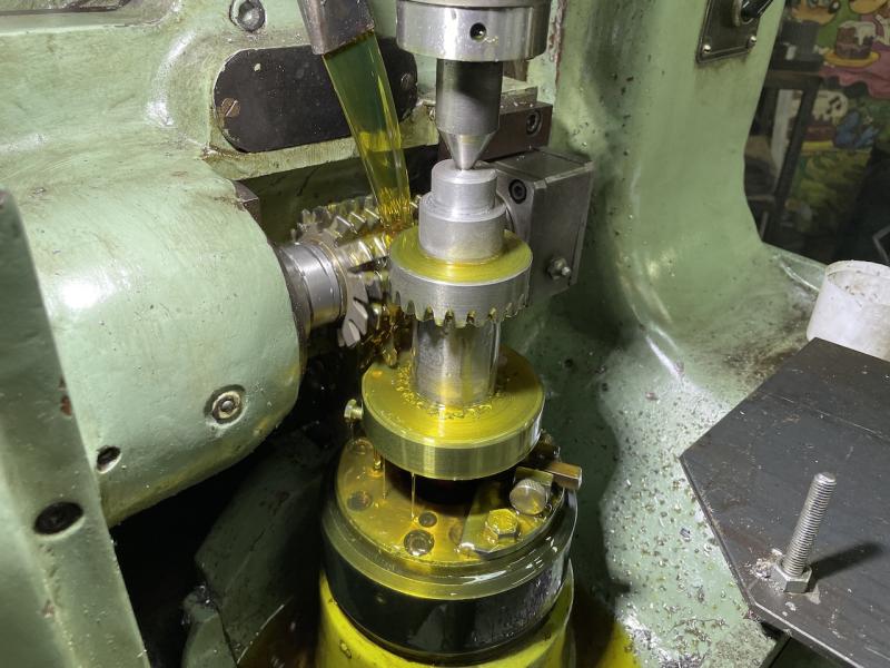

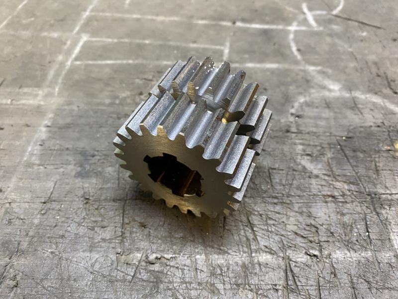

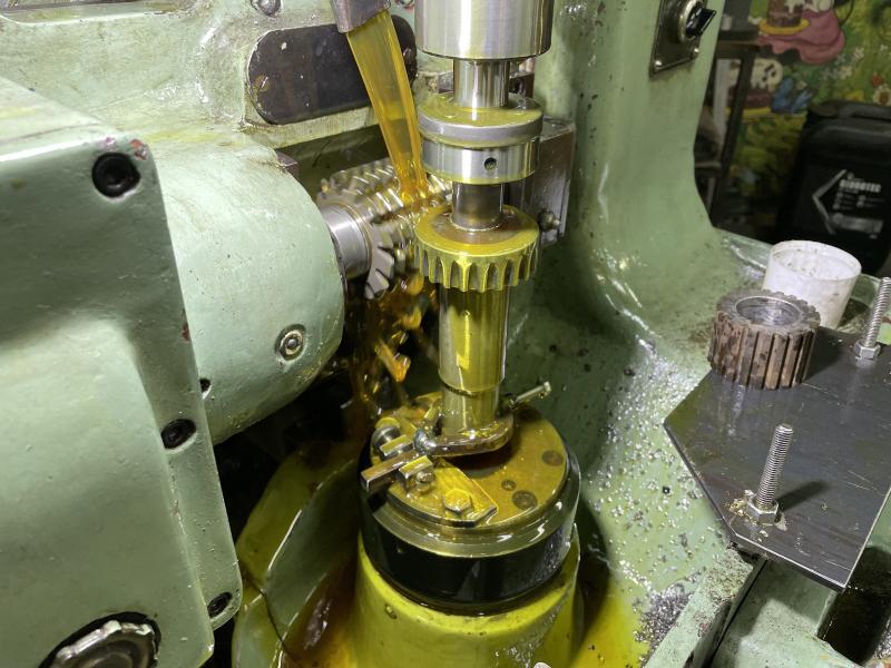

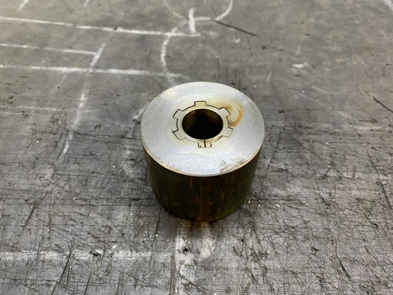

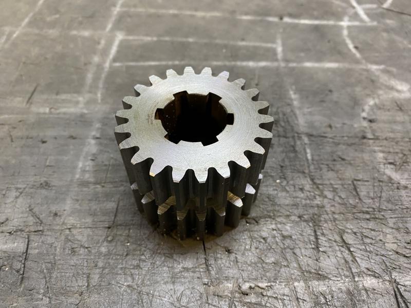

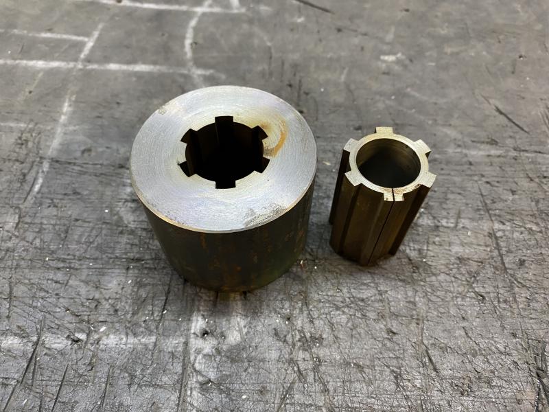

А сегодня сделал первую запчасть к реверс редуктору для мощного мотора. Это ползун, точнее втулка переключения передней и задней передачи. Первый раз для этого проекта будет вал не со шпонкой, а со шлицами
Нарезка зуба М2,5 Z22
Для этой детали еще несколько технологических переходов: Расточка, шлифовка, нитроцементация, закалка и калибровка. После этого этот ползун будет готовой деталью  :smile:

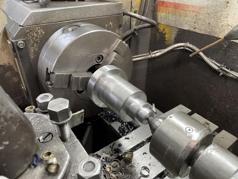

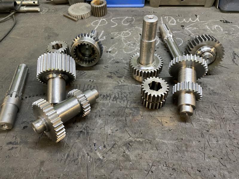

Пока корпус еще не дорисовали, но валы к новому реверс редуктору уже начал изготавливать.
Вчера сделал заготовку и пробный промежуточный вал, нарезал первую шестерню, потом когда перестрою станок нарежу и вторую большего диаметра. Вал решил сделать из цельного куска, так как мощность предполагается не малая. На маленьких редукторах обычно шестерни приваривались и обрабатывались с валом после сварки.
Сталь для этого использую Ст20 потом будет нитроцементация и закалка с последующей шлифовкой

Работа по реверс редуктору для большого катамарана продолжается, валы и шестерни хочу закончить на этой неделе, правда только в "сыром" виде.
На следующей неделе закончу проектировать корпус и закажу его на резку. Пока будут делать заготовки постараюсь пройти нитроцементацию и закалку валов и шестерен  :smile:

Вот собрал все валы и шестерни для реверс редуктора
