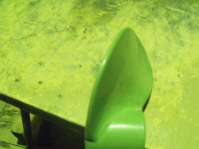

 Для примера новый винт с толстой входящей кромкой.
За качество извиняюсь....ночь.......
Сенкью... :hi:

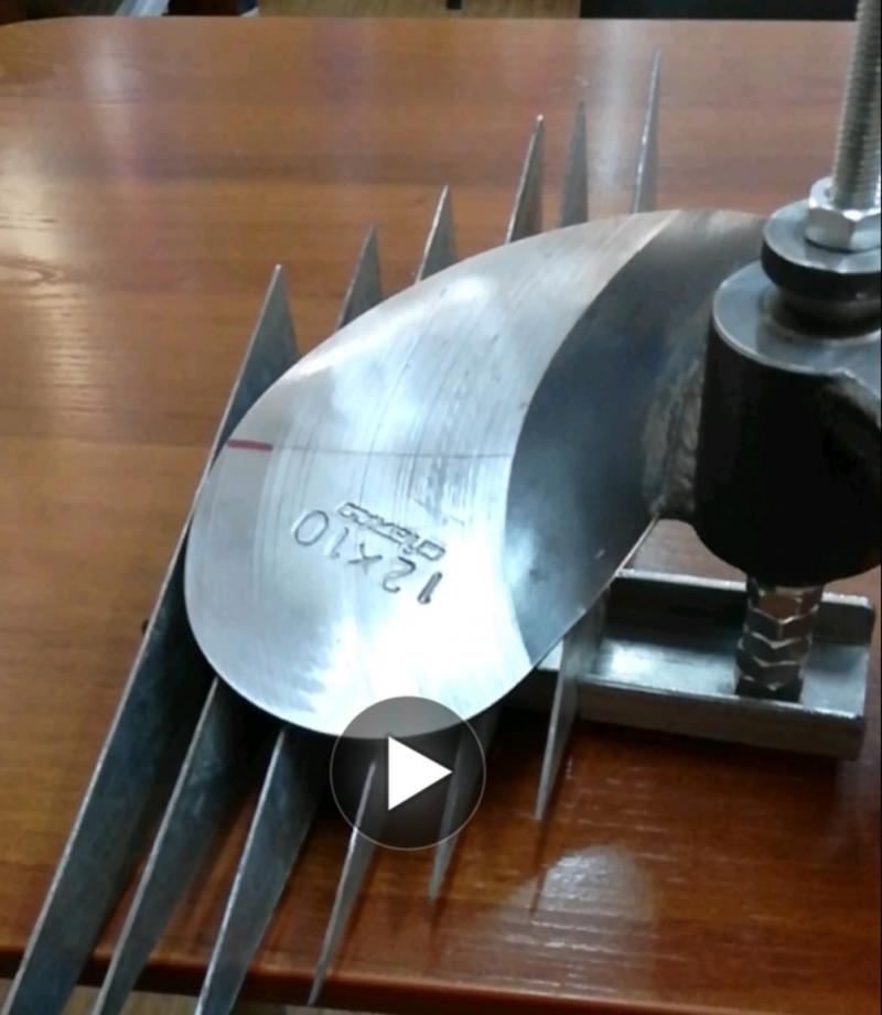

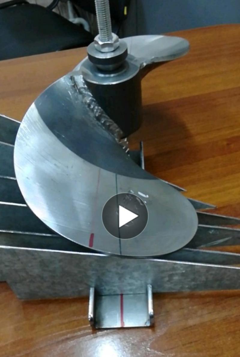

Таким способом строишь заднюю- отбрасывающую поверхность лопасти.
Если винт перевернуть и померить на тех же диаметрах и углах, строишь переднюю-всасывающую поверхность.
Если наложить по углам и радиусам два замера на одном радиусе- винтовой линии, получишь развернутый профиль лопасти для этой винтовой линии.
В 3D потом можно строить по увиденным законам или поверхность по точкам замера и то и др. будет правильным.
Если выведешь всю математику анализируя  полученные графики- угловые угольники то избавишься от ошибок полученных от
совмещения реального винта и математического методом аппроксимации или интерполяции.
Лучше строить по математическому, зачем накладывать свои технологические ошибки на чужие, снятые с модели.
Вот ваше высказывание, что я работаю только с моделями имеющие ошибки. И призываете строить по математике.
А строим то как раз по математике, а не копируем. Сравниваем только для того, что бы убедиться в правильном направлении  :smile:
Когда есть методика построения, то можно сделать винт нужной размерности. К этому и стремимся
Вот один из примеров "искажения реальности"  с развешиванием ... на уши аудитории.
Винт при замерах переворачивать нельзя. Базироваться при замерах винта возможно только на одну сторону. На нижнюю несущую (плоскую) часть профиля.
« Ответ #3398 : Декабря 15, 2020, 21:56:23 »

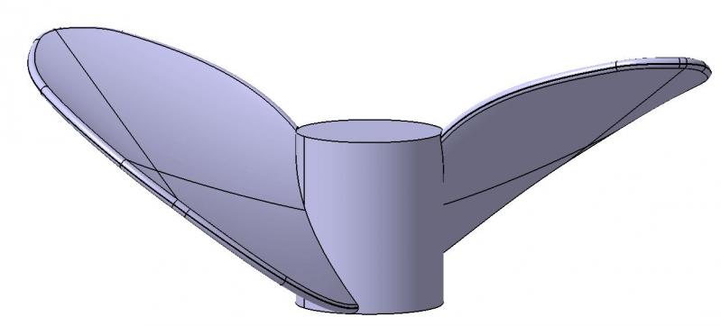

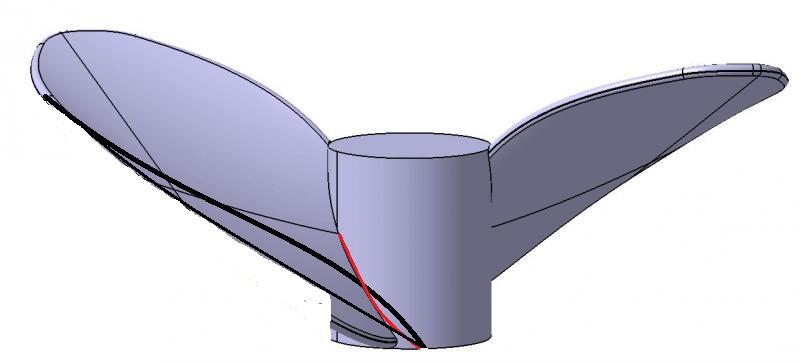

На фото показаны основные линии построения.
Математику штампа уже прислали, только дома её открыть пока не удалось, да и это уже будет в следующем году.
А если так
  • Сообщений: 2612
« Ответ #3402 : Декабря 30, 2020, 14:05:59 »
А если так
Так было на предыдущей лопасти, сейчас  :smile:
