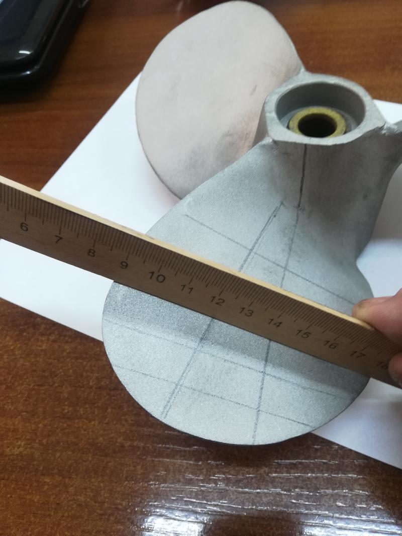

На фото : любимый винт Ремикса , от плм Вихрь - саблевидность 0° и тайский винт SPS - саблевидность 40°.
Вот в этой то саблевидности и секрет работы винта без интерцептора в полупогружном режиме.

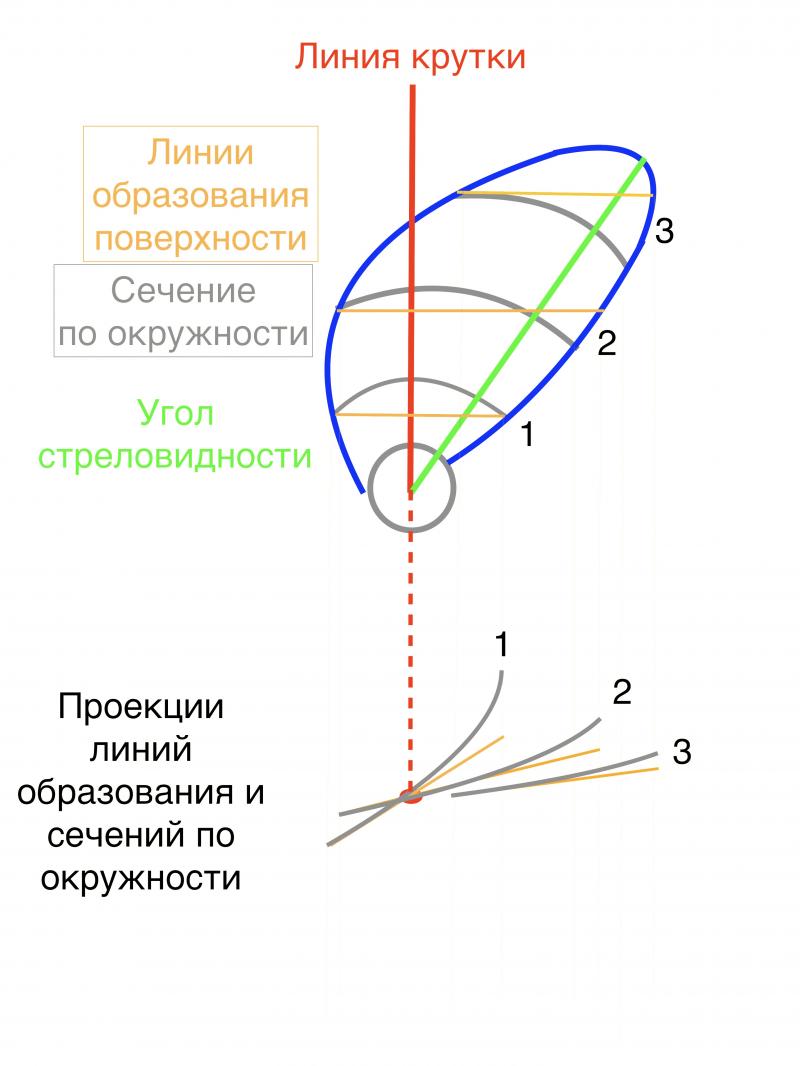

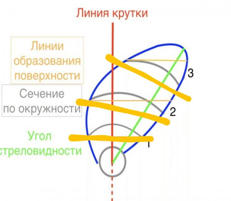

Я попытаюсь это же показать на рисунке, как это понимаю я.
И на рисунке как раз появляется разъяснение "прогрессивного шага", который строится сам от величины стреловидности. Соответсвенно если стреловидность будет большая, то прогрессия лопасти по окружности будет нарастать и начнет мешать вращению.
Эту хорошо подогнутую заднюю кромку лопасти видим на тайских винтах со стреловидностью и практически невидима на америкосах.
Отвлекусь от работы на минутку... Федор, на вашем рисунке соедините  места пересечений коричневыми радиальнми линиями  передней и задней кромки прямыми линиями. Будет четко видно что эти прямые совсем не параллельны друг другу.  Они будут примерно веером. И какие уже тут будут основания доверять точности измерения шага по кольцевым радиальным линиям ?
« Ответ #2419 : Сентября 11, 2022, 09:10:02 »
Хороший рисунок, многое объясняет. А IKrepost, в своё время говорил, что нельзя в дух словах объяснить :biggrin:
Остаётся понять какие коррекции надо внести в каждом конкретном случае.
Зы, по ощущениям интерцептор винт улучшает, но должен снижать его кпд.?
« Ответ #2420 : Сентября 11, 2022, 11:19:50 »
Я специально нарисовал только проекции лопасти в этих сечениях, а так конечно все линии проходят через красную точку - это проекция линия крутки лопасти. И если рисовать линии поверхности, то они будут, действительно, веером и проходить через красную точку.

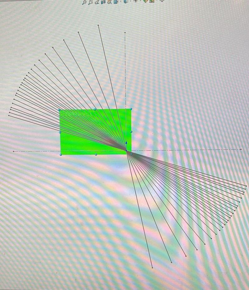

Я уже публиковал как строится поверхность по линиям, вот скриншот с монитора. Самая вертикальная линия ближе к ступице, самая пологая на краю лопасти, все линии имеют один шаг
« Ответ #2421 : Сентября 11, 2022, 13:24:16 »

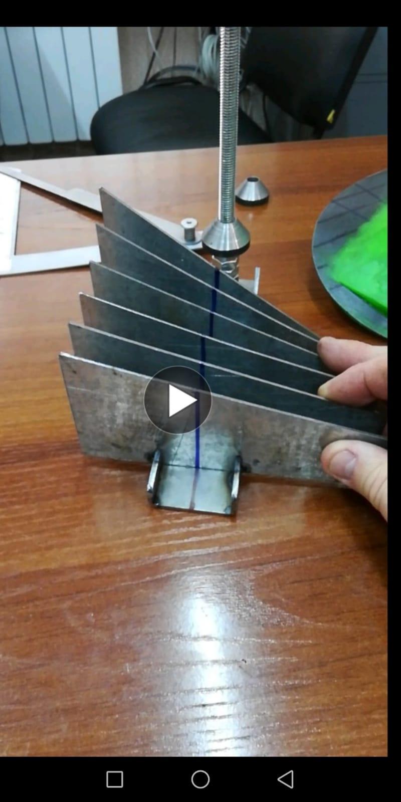

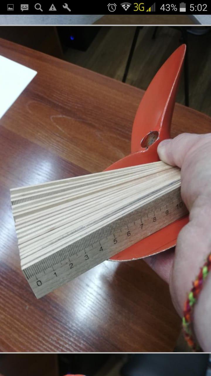

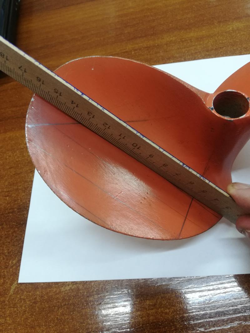

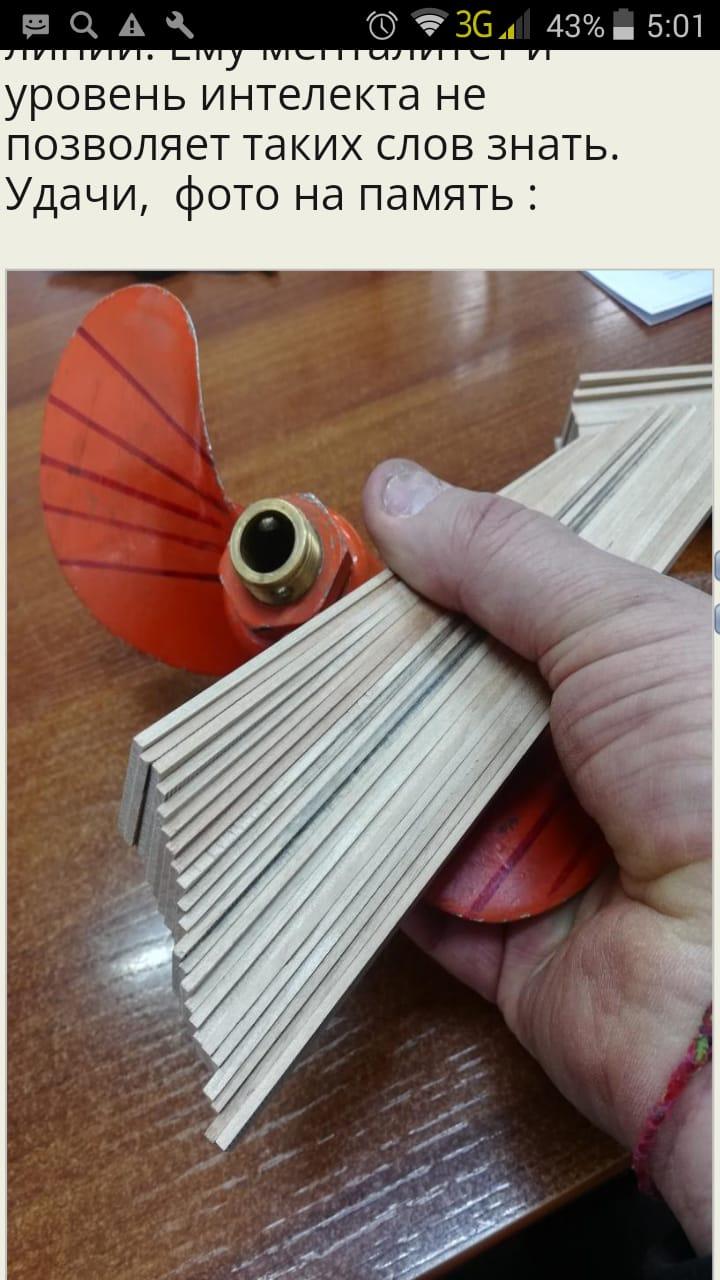

Так же это хорошо видно на фото, я специально положил на лопасть пачку линеек, что бы показать, что все они всей плоскостью лежат (это есть на разных винтах) на лопасти без зазоров но образуют веер вокруг осевой линии лопасти.
Наглядный пример построения винта, причем все чем говорил, имеет наглядное подтверждение.
А после вот этой картинки , у Федора , буквально сразу родилась мысль о пластинчатом штампе.

Я немножко другие имел в виду поправки к рисунку. Федор меряет шаг шагомером по тонким желтым поперечным линиям перпендикулярным осевой линии, а пропогандистам горки или кромочного способа измерения шага прийдется его мерить по толстым желтым линиям, а они никак не параллельные сечения. Соответственно и показания измерений точными быть не могут. А если еще и построить винт по этим измерениям, то его  задняя кромка на виде сбоку будет ступенчатой.

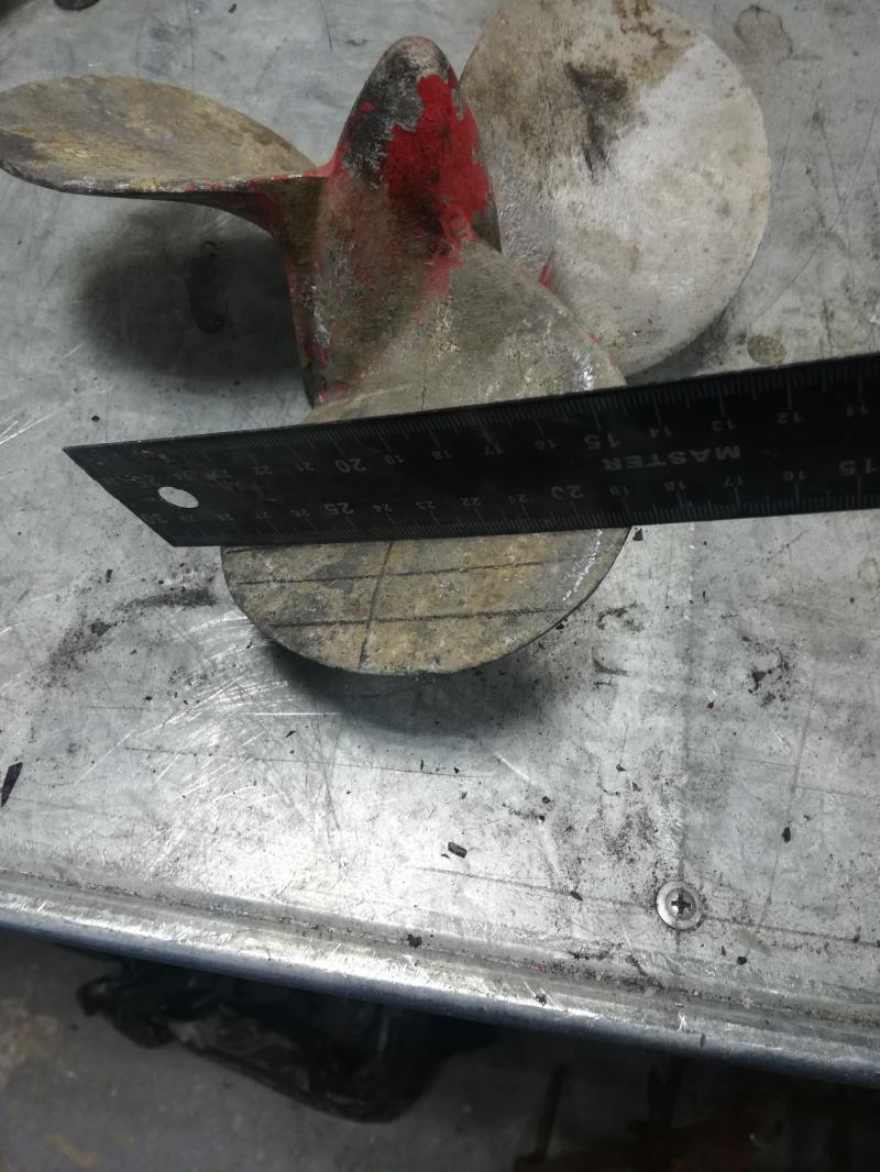

Вот это винты от плм Москва10 и Вихрь20. Эти винты никогда не смогут работать в полупогружном режиме - будет срыв потока с лопасти и миксер, хотя винт от Москвы10 выглядит как самая настоящая незацепляйка. Потому что угол сабле/стреловидности у них равен 0°. Потому  как, осевая линия (линия крутки) лопасти совпадает с наибольшим радиусом лопасти.

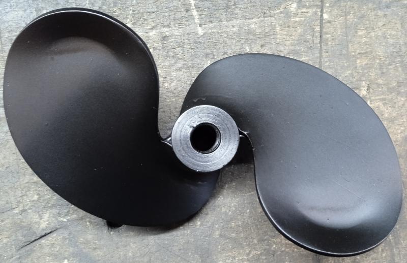

Вот на этих картинках - грузовой и скоростной винты от плм Привет22. У грузового винта угол между осевой линией и линией к наибльшему радиусу (угол сабле/стреловидности) равен 15° , у скростного винта побольше , около 25°.
 Эти винты по показателю сабле/стреловидности близки к американскому болотоходному , у него 15-20°.
Если к винтам от Привет22 припаять аллюминивый интерцептор (к грузовому большей площади) , то они будут работать в полупогружном режиме примерно как американец. Кто не верит - можете провести эксперимент, у вас все заработает, главное ровно и одинаково припаять интерцепторы на всех лопастях.
Конечно интерцептор не самый лучший вариант для скорости. Получается большой кривизны имеющий излишнее лобовое сопротивление профиль лопасти, но упор на старте у него лучше . Как ,больше подьемная сила у крыла самолета на взлете и посадке с выпущенными закрылками.
На этих картинках тайский винт SPS и его аналог полностью самостоятельно спроектированный и построенный Федором по описанному мной выше упрощенному "линеечному" методу. Оба винта имеют угол сабле/стреловидности 40°. Они не нуждаются в интерцепторе и отлично и ровно работают в полупогружном режиме на эволюциях и во всем диапазоне оборотов. Скорость у них выше чем у аналогичного по диаметру и шагу американца, но старт из грязи будет помедленне, а на чистой воде одинаковый.

 IKrepost Средневековое мракобесие продолжается.  :pardon:
Даже на этих фото видно, что под линейкой совсем не плоская поверхность и линии совсем не прямые.  :ok:
Убедиться может каждый не ленивый, приложив линейку и посмотрев на просвет.
Но сила убеждения компенсирует ВСЕ.  :good:
