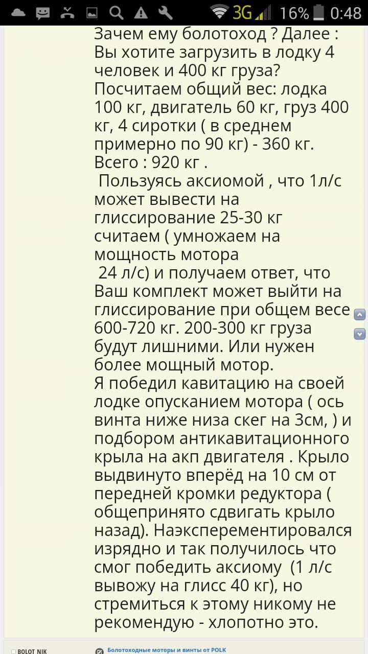

« Ответ #2469 : Сентября 12, 2022, 20:21:09 »
Улыбнуло   консенсус состоялся
целых Два форумчан сделали вывод .... и сами с собой согласились
Я, пожалуй , тоже соглашусь.
Поулыбался, покопался в архиве Вашей темы и нашел , что я , говорил о том же еще 4 года назад .

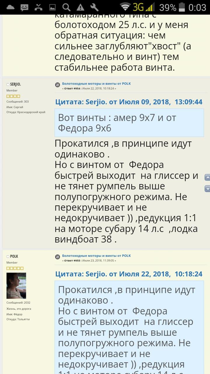

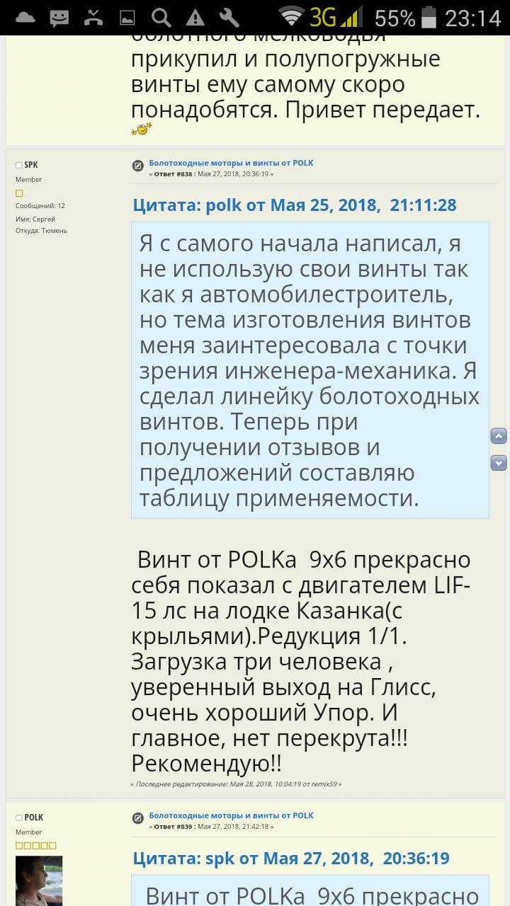

Повторю вопрос:
Цитата: remix59 от Вчера в 18:58:07
polk Твои винты диаметром 9" и маркировкой шага 6-7" работают на комплектах 15-17 л.с. с редукцией 1:1 ?
Не зря я посмотрел архив в теме Федора за 2018 год. Искал одно , нашел еще кое что, кроме искомого.
Отвечу за Федора на поставленный вопрос - ДА, РАБОТАЛИ - еще 4 года назад. Под 14 и 15 лшадинными силами.
А свои 9"х 6" вы сделали только сейчас , путем копирования негеликоидного тайского винта, но что то пошло не так, и винт пришлось модернизировать (в чем нормальный таец  совсем не нуждается) путем отгиба интерцептора.
Чем гордитесь то ?
И зачем на Федора пальцем показывать ?  Он это все уже давно успешно прошел, а сейчас работает над созданием СВОИХ винтов.
А , вы и дальше будете копировать...  успехов в труде.
