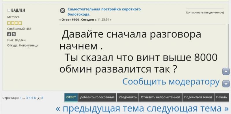

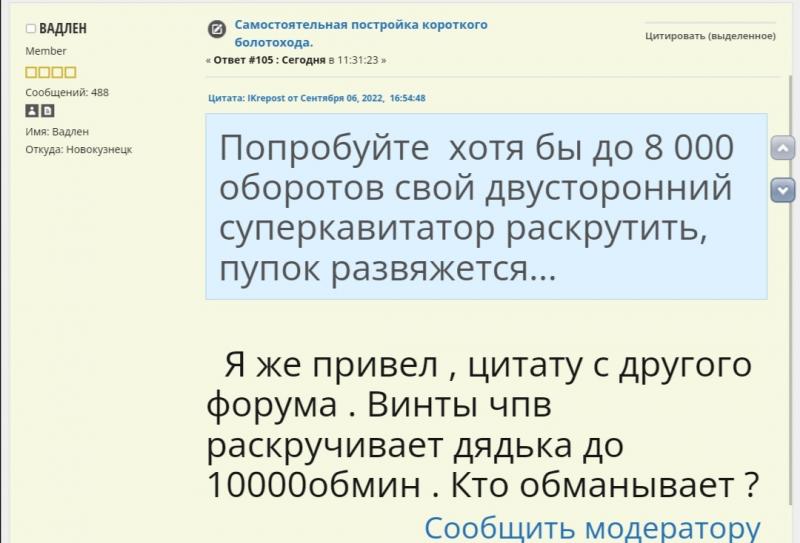

« Ответ #2377 : Сентября 08, 2022, 20:24:06 »

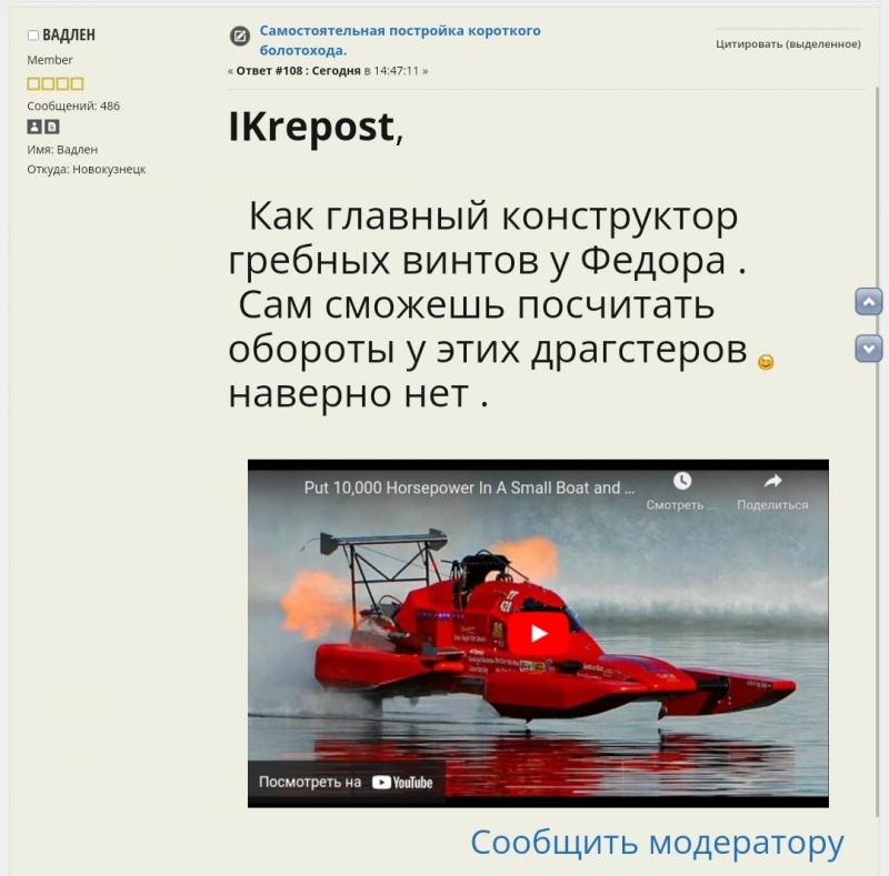

Перенес , разговор "сначала" во флудерную.
ФейкN1 , я сказал не винт развалится, а ваш пупок развяжется .
ФейкN2, так то  умный дядька с соседнего форума до 10 000 раскручивает, а не вы хоть до 8 000. А заявляли (с чего началось)  что 30 000 это рабочие обороты суперкавитирующего винта. Так, чья неправда ?

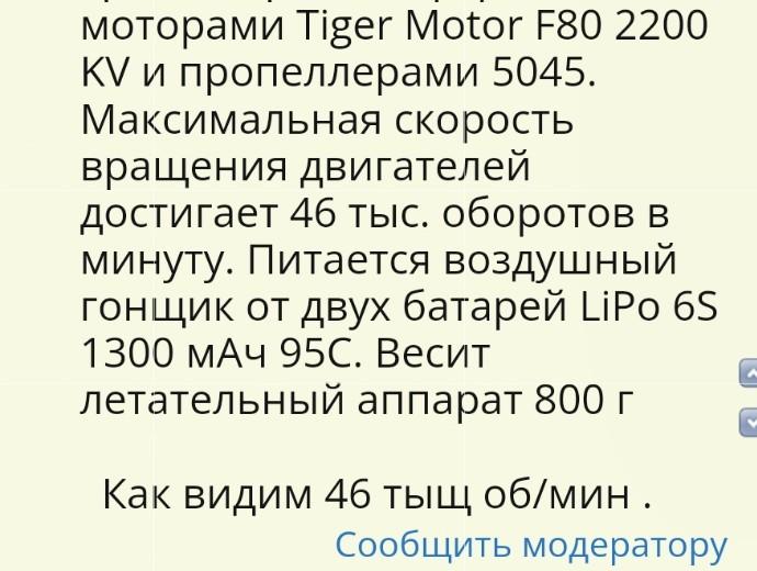

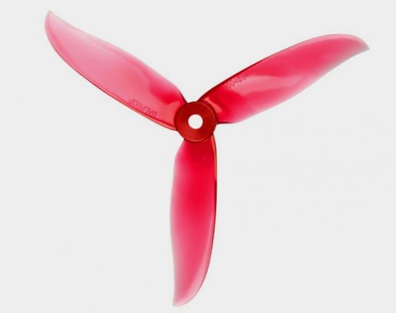

ФейкN3, необоснованное перепрыгивание и сравнение с воздушными винтами на 46 000 оборотов. А о малых размерах этого винта почему ничего не сказали ? Я скажу : диаметр 125мм, шаг115мм, 3 лопасти.
Вот такая сверистелка - ничего особеннго ,что крутит бесколлекторным 2,2квт  электромотором 46 000. Обычное явление.
Я лично , эксплуатирую ДВС - 6,5см3 до 35 000 оборотов в небе, с винтом диаметром 170мм, чем обеспечиваю скорость БПЛА весом 2,6 кг до 360 км/ч. Для сравнения - на Формуле1 ДВС разваливался после 22 000, потому и ограничили до18 000.
ФейкN4 , лестно конечно, но я не работаю  у  Федора главным конструктром гребных винтов. Он сам себе отличный главный конструктор. И у него самого все отлично получается. Мы просто общаемся на интересные нам общие темы.

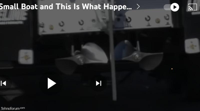

А драгстеры эти мы уже разбирали , еще 24 августа 2020 года.
Судя по масштабированию окружающих предметов - диаметр винтов 12-12,5 дюймов, шаг 20-21 дюйм. Максимальные обороты для таких  даже суперкавитирующих винтов  более 13 000 нецелесообразны. Могу ошибаться оборотов на 500.
Я на все уводящие в сторону вопросы ответил ?
Теперь моя очередь -  нарисуйте пожалуйста сигментный профиль ,  расскажите чем он отличается от авиационных профилей и  куда пропадает его подьемная сила в полупогружном режиме.
Ранее , вы уже сьезжали с ответа об обосновании прогрессирующего щага винта.
Думаю и сейчас история повторится.

« Ответ #2378 : Сентября 08, 2022, 20:32:16 »
IKrepost, можно не скринами, там вверху кнопочка "цитировать" - так проще. :hi:
Тоже подумалось, что для ДВС 46000 оборотов многовато. 8000 для многоцмлиндрового нормуль :good:
« Ответ #2379 : Сентября 08, 2022, 20:45:58 »
Я на Андроиде и признаюсь не знаю как цитировать из другой темы.
Судя по звуку V8 на этих лодках могли подвизгивать до 15000 , но кратковременно. Они на метаноле и процентов 25 нитрометана.

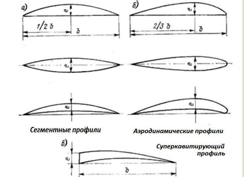

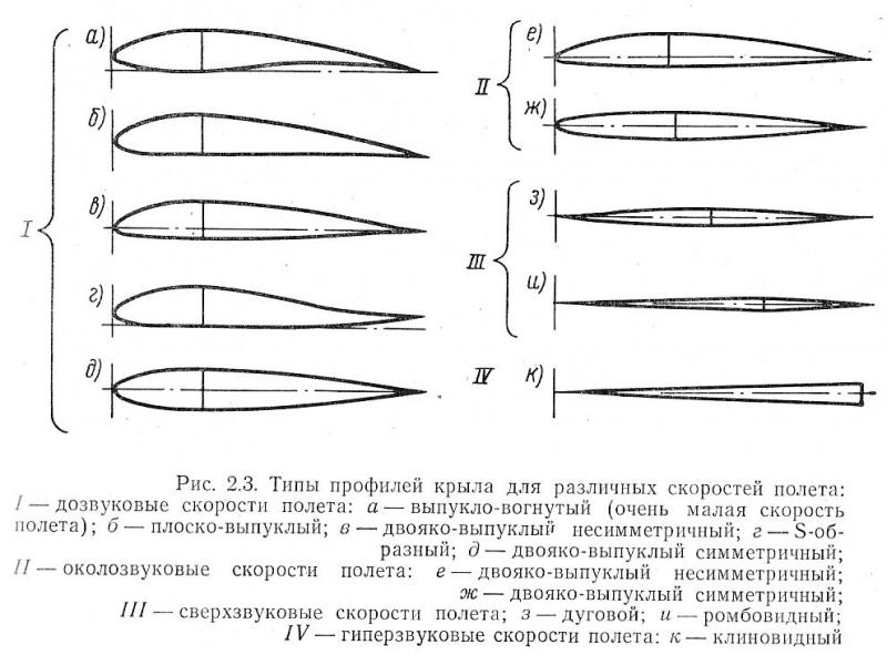

Интересно.  :smile:
Подкину картинку в ваш диалог:
« Ответ #2381 : Сентября 08, 2022, 21:48:48 »
Интересно.
То что на картинке - в авиации называются : слева - сверхзвуковые , справа дозвуковые.
Так что ,так называемые , сигментные профиля прекрасно летают и обеспечивают летательный аппарат необходимой подьемной силой как на дозвуковых скоростях, на взлете и посадке , так и на сверхзвуке до 3М.
А дальше интереснее.  Для еще больши'х скоростей  (гиперзвука) используют клиновидные и ромбовидные профиля , аналоги суперкавитирующего на картинке.
Проблема гиперзвукового обтекания профиля крыла в высоких температурах трения об воздух. Значит нужно автоматическое охлаждение и каким то способом уменьшение трения.
Есть такой способ  - создание искуственной кавитации (очень ограниченно) в нужных местах . Все как в суперкавитирующих винтах. Тончайшая прослойка парогазовой смеси срывает от поверхности профиля и оттягивает за заднюю кромку плотно обтекающий воздушный поток сильно уменьшая сопротивление трения .
Вывод  : воздушные и гребные винты всех типов имеют общие (близкие)  профиля и работают по одним принципам. Разница только в удлинении лопастей.
