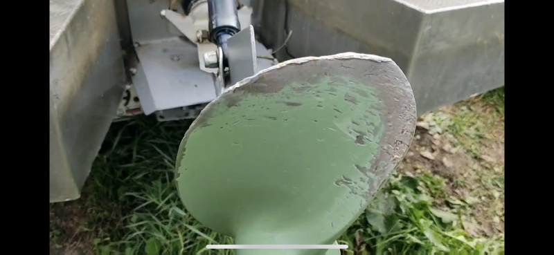

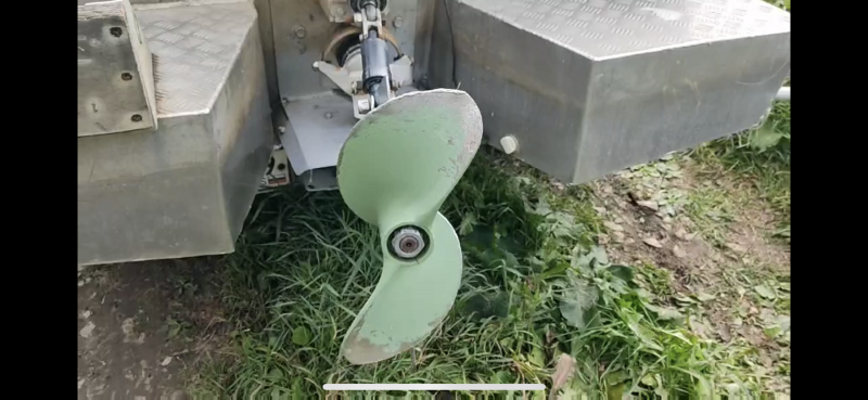

250 кг живая сила и 20 кг шмудряк . После замены на винт у которого я у лопасти на 8 мм увеличил шаг . Лодка легко вышла на глисс , но продолжилось это где то метров 100 потом от удара о камень . Упор пропал .
  И мы на водоизмешенке двигались весь путь .
  Перед бродом всех высадил , лодка в одного опять в ракету превратилась  . Если бы килем не садилась на дно . Прошел бы весь брод .
  А прокладку пробило уже в третий раз . И считаю виноват перегруз . Нужна коробка передач . А не редукция постоянная .

  Когда у меня передняя кромка была заточена , лодка выскочила на глисс . После удара лопасти о камень . Пошло дополнительное сопротивление , и мотору стало тяжко . Только водоизмещеный режим . А на броде всех высадил и опять глисс с места . И глубина самая минимальная , пока лодка на мель не сядет .
  Обратно пошли , опять от натуги прокладку под головкой пробило . Я бы к мотору трехскоростную прилепил . Одну пониженую одну прямую и повышеную . В катерах кпп применяют .
Посмотрите на винт у АЛШ, тоже побит, но в скорости потерял, как он пишет, незначительно...

  Федор мой тоже побитый едет в одного .
 А компанию везет только заточеный .
