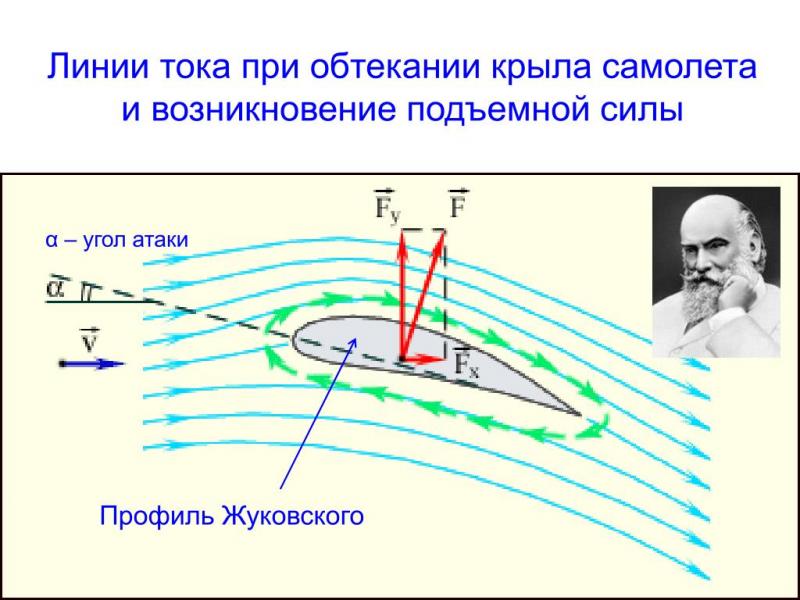

Теперь про циркуляцию: Вот картинка.
Так работает крыло и так работает погруженный винт.
А тут ни о какой циркуляции речи быть не может:
Так, что забудем и не будем больше вспоминать.

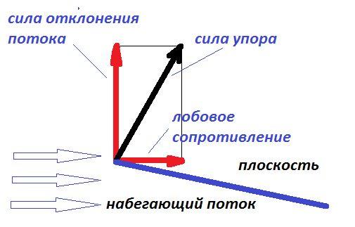

Тут теория такая:
Плоскость под определенным углом двигается в некой среде и по третьему закону Ньютона
в результате действующих на нее сил, получает некую силу, назовем ее силой упора.
Теория создания эффективной, рабочей плоскости наших винтов, это:
Получение минимального лобового сопротивления.
Получение упора путем отклонения потока жидкости нижней поверхностью плоскости.

Еще одна картинка, для размышления:
И замечание: Вихревая теория великого Жуковского тут уже не применима

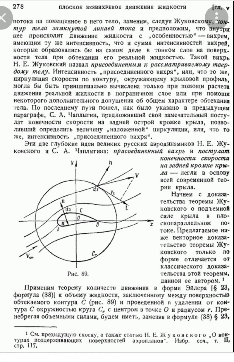

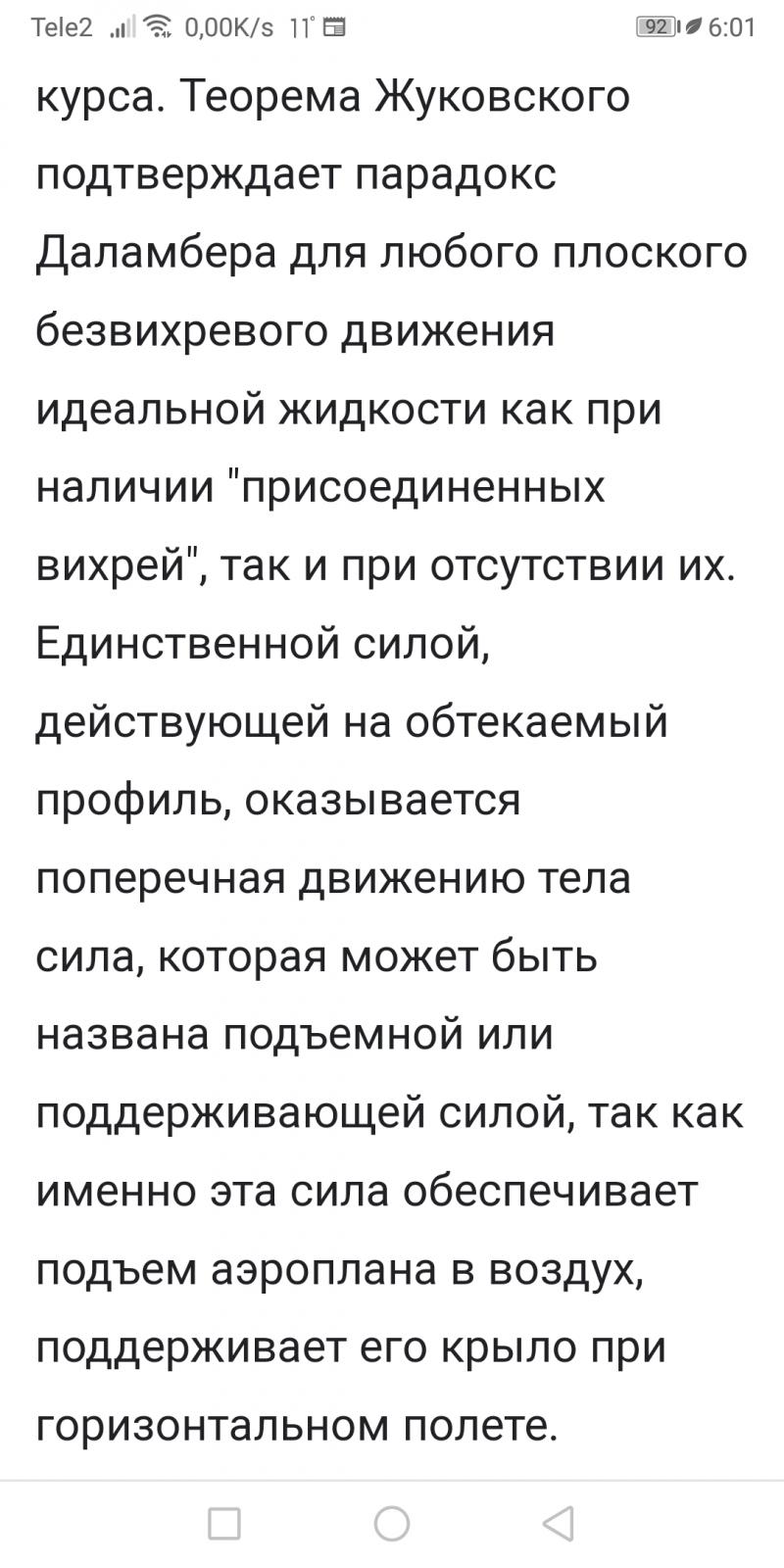

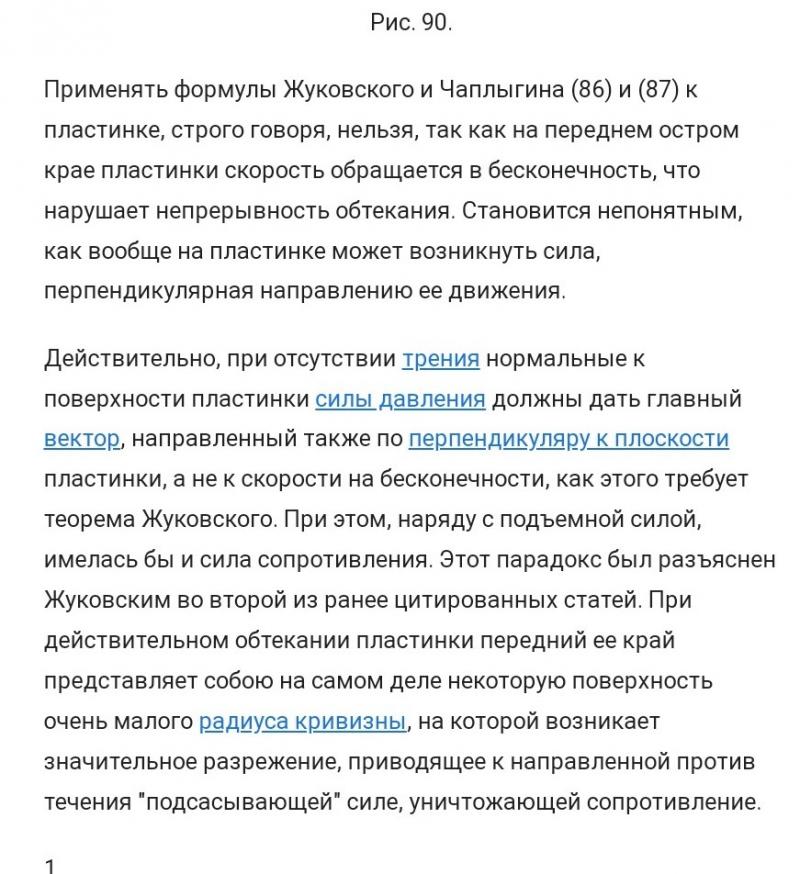

Не вижу повода  неприменимости работ Жуковского к клиновидному профилю крыла или лопасти с закрылком или без.
Им разработанна ведь не только вихревая теория крыла , но и теорема о подьемной силе. Так же совместная работа с Чаплыгиным обосновывает все ньюансы отрыва пограничного слоя обтекающего потока с профиля крыла.
 Чем будет вызван отрыв этого пограничного слоя - турбулизатором, интерцептором, искуственно созданной (в нужном месте профиля) кавитацией это уже ньансы исполнительного механизма.
А вообще, рекомендую изучить эту тему полностью , из учебника СССР.

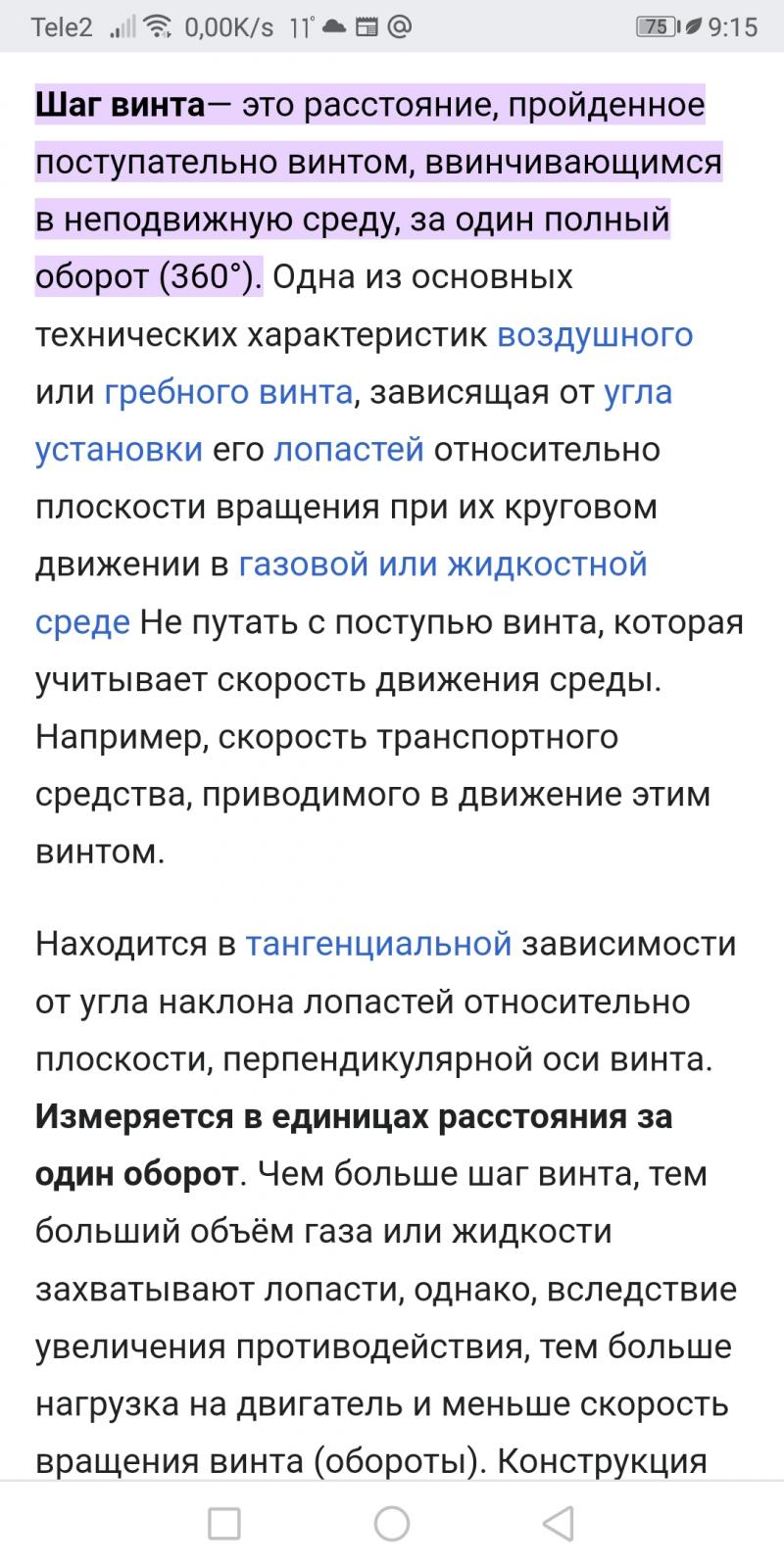

Существует четкое энциклопедическое определение ШАГА ВИНТА:
Вы утверждаете : на одном сечении профиля может быть несколько разных значений шага винта в зависимости от кривизны профиля или наличия интерцептора - и это все называется прогрессивный шаг ?
Но две , три  разных точки профиля не могут за один оборот винта пройти РАЗНЫЕ расстояния - это противоречит самому понятию и определению ШАГА винта !
Такой винт, с попытками пройти разные растояния разными частями одного сечения профиля за один оборот , должен иметь огромнейшее сопротивление до заклинивания или разрушения в твердой среде.
Представьте себе шуруп с интерцептором и проверните его хотя бы на 2 оборота.
Шаг на винте может изменяться только по длине лопасти , а по ширине он всегда постоянный.
Не надо кривизну профиля или применение закрылка  воспринимать как несколько шагов в данном сечении.
Мне много раз  задавали вопрос:  почему я пользуясь шагомером не измеряю его по окружности (как на горке) ,а по прямым параллельным линиям перпендикулярным осевой линии винта.
Отвечаю - потому что , первые слова определения теоремы Жуковского звучат так :  обтекание профиля ПЛОСКО ПАРАЛЕЛЬНЫМ потоком идеальной жидкости.
