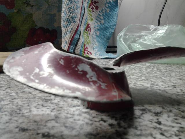

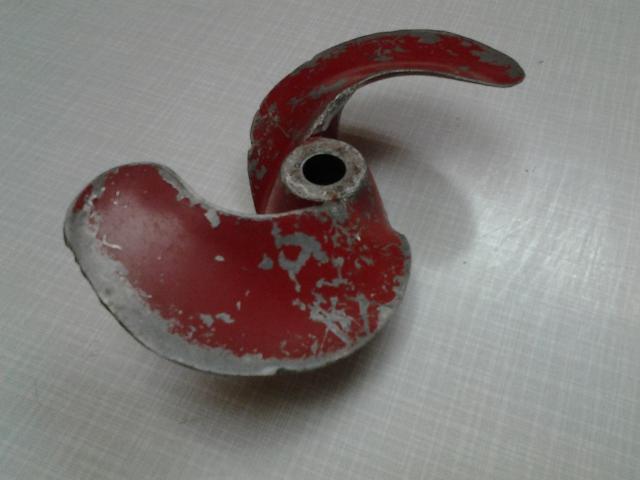

Сегодня добрался до фирменного Салютовского винта :biggrin:
Этакий выпукловыгнутый. Прикладывал линейку. Есть прямые, много, но они все перпендикулярны радиальным линиям.

Игорь в личку прислал просьбу померить по всяким линиям
Не знаю почему он секретничает, но я старательно прикладывал карандаш, искал.
Нет там прямых линий. Завтра приеду домой, сниму видео, но их там нет :pardon: Может винт не правильный, или ещё что... Прикладывается наиболее плоское, опять же перпендикулярно радиусной. Завтра покажу.
