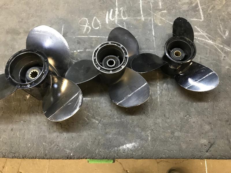

Да я специально взял три китайских винта с разных трех японских моторов... как то просмотрел  :sad:

Хохма это гут :good: Я как всегда не спорю, но попалась видюшка Зверева, где он про винты. Как я понял, чёрные винты он даже не рассматривает на предмет качества. По принципу мотор купил, сразу снял эту хрень и думай какой винт поставить. ХЗ :pardon:

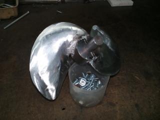

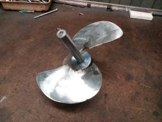

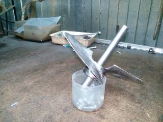

Во такое получилось запилить
Дисбаланс где-то 1-1,5 г. Главная проблема где взять красную краску?! :biggrin:
