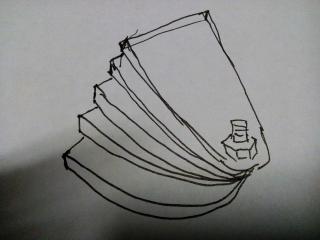

Рисовать я не умею, но идея понятна
Из листов наборную горку можно сделать? Углы спилить, естественно, стопора... Зато можно под разный шаг настраивать.
« Ответ #124 : Февраля 10, 2020, 15:35:56 »
Dil, Один из вариантов.  :good:
« Ответ #125 : Февраля 10, 2020, 16:38:38 »
Ладно лопасть как нить ляжить на енту горку. А ступицу куды впихивать-прикручивать?
« Ответ #126 : Февраля 10, 2020, 17:45:02 »
Можно сделать горку на этом принципе:
Нарезать кучу секторов, например из 5-ки, выложить с нужным шагом и сварить.
Под ступицу можно сделать на секторах вырезы. Цилиндр имитирующий ступицу прикрутить к основанию горки.
Выкладывать вокруг нее. Потом ступицу снять- открутить от основания. Получится горка с дыркой под ступицу.
Я пару лет назад рисовал такой вариант, но чего то забросил.
Dil, Спасибо, что напомнил.
Так удобно горку делать на переменный шаг  :good:

Ну да, без центрального болта, вместо этого пару вырезов- пазов под добрые шпильки. Можно как Лего выкладывать.

remix59, Сделать шаблон антигорку и по ней выкладывать пластины :blush:
« Ответ #130 : Февраля 10, 2020, 18:05:17 »
Достаточно сделать один шаблон с углом сдвига под нужный шаг. По нему последовательно выкладывать.  :smile:
