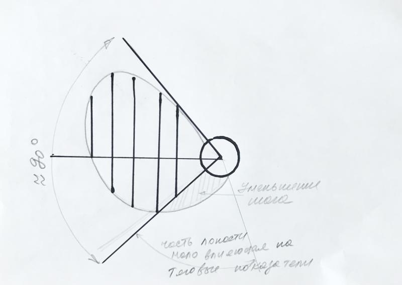

Теория Игоря показывает другое строение, да его лопасть не может быть построена на секторе 180 град, она строится на секторе 90 град. Поверхность у ступицы приобретает спираль геликоида с уменьшенным шагом по сравнению с основной лопастью.
DIL спрашивал принцип построения винта по принципу крыла, я попробовал это собрать на одном листочке, если что Игорь поправит.
Это мое понимание, поверхность строится линиями, но потом можно задавать прогиб по этим линиям ближе к центру для жесткости

У основание лопасть делается меньшим шагом и приближается к геликоиду, это так же видно на видео обкатки американской лопасти
На рисунке вида с верху схематично показал где строится лопасть по линии крутки и где заштрихована плавно меняет шаг и увеличивает длину прилегание ко втулке
