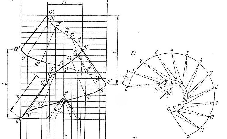

remix59, развёртку, да. Я писал: диаметр 150, 3 л.с., 1600-2000 об., ступица ок. 40. А фоту какую? Откуда? Надо винт, чтоб траву не наматывал и хорошо ехал. :pardon: :biggrin: Откуда мне знать какой он должен быть? Это я на тебя хотел свалить :blush: В случае чего на тебя неудачу спишу :biggrin:
« Ответ #189 : Февраля 16, 2020, 20:31:57 »
remix59, развёртку, да. Я писал: диаметр 150, 3 л.с., 1600-2000 об., ступица ок. 40. А фоту какую? Откуда? Надо винт, чтоб траву не наматывал и хорошо ехал.   Откуда мне знать какой он должен быть? Это я на тебя хотел свалить  В случае чего на тебя неудачу спишу
Вот, значит незацепляйку. 150-155 мм. шаг наверное 4 ". При 2000 об/мин. геометрическая скорость будет 12 км/ час. А по величине проскальзывания будет видно на сколько эффективен. Можно попробовать растянуть до 5", будет уже 15 км/час. расчетная, а практическую только на воде. Я правда еще не испытывал.  :blush:
Размеры круглой развертки витка, под 4 шаг: D-170, d-50. Под 5 шаг: D-177, d-55 мм.
Так у меня есть такой, на Карвер делал. В формате "Компас"3D могу отправить. Распечатаешь 1:1 и все вырезай. Пойдет?
