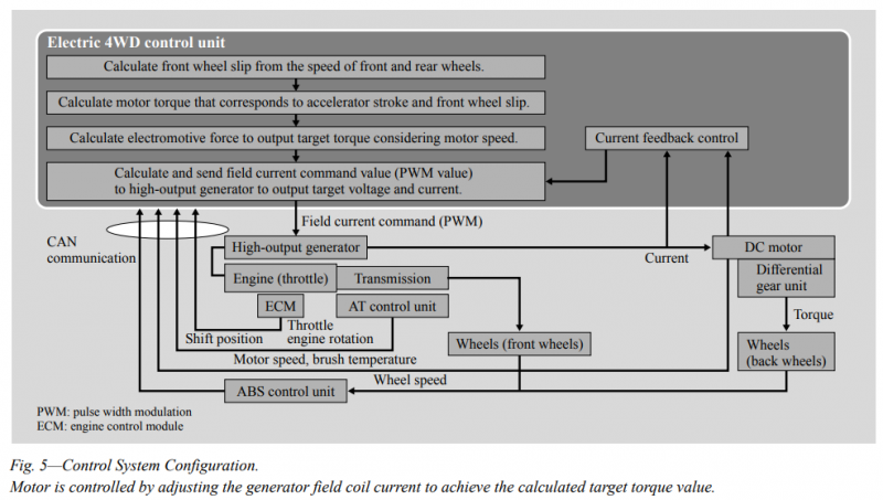

По штатной схеме там всё мудрёно - ЭБУ полного привода (E4WD) по CAN-шине собирает инфу  с других ЭБУ (двигателя , АБС , ...) и согласно с этими данными управляет генератором , электромотором и муфтами .

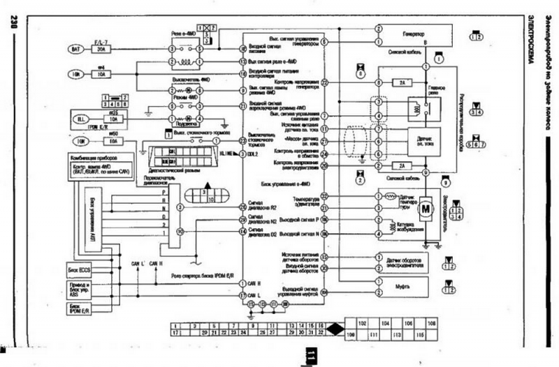

Вот схемка ... (за качество пардон)

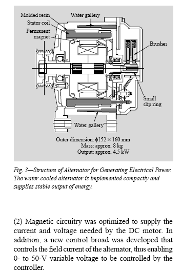

 А тут гена 4,5 кВт с водяным охлаждением и регулировкой напруги от 0 до 50 Вольт .
Рис. 3-конструкция генератора переменного тока для выработки электрической энергии:
Генератор переменного тока с водяным охлаждением выполнен компактно и
обеспечивает стабильную выработку энергии
(2) магнитная схема была оптимизирована для подачи
тока и напряжения, необходимых двигателю постоянного тока. Кроме
того, была разработана новая плата управления, которая
управляет током возбуждения генератора переменного тока, что позволяет
получать переменное напряжение от 0 до 50 V, управляемое
контроллером.
