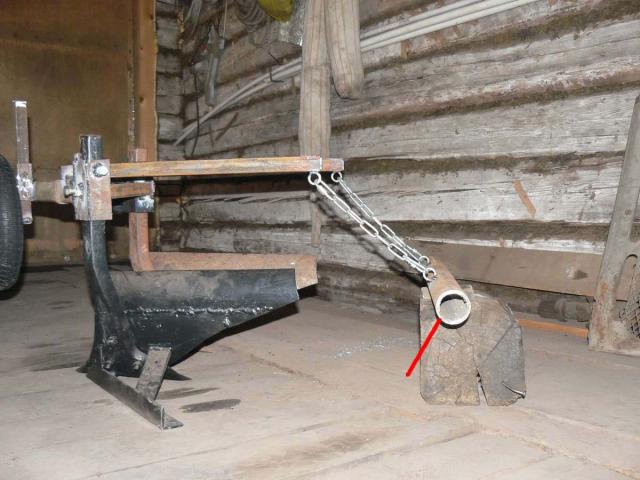

ВСЕМ привет. Подогнали мне второй предплужник и решил сделать второй корпус, чтобы меньше гонять. Вот что получается.
Встал вопрос по зубьям бороны, под каким углом к земле их приделать. Сейчас труба выставлена на глубину вспашки 200 мм.

ВСЕМ. В общем, получилось как-то так.
как-то так.
Andrey202, Борона ни о чём , её просто будет разворачивать  зубьями по ходу движения  :pardon:
Были такие мысли. Попробую, зубья длинные, может будет разбивать. Если нет, то переделаю по другому, более жестко. Есть мысли.
Хотя у нас делают и такие, правда зубья в нескольких плоскостях, начнут пахать посмотрю как сделано.
просто надо её сделать именно "бороной", не позволить ей переворачиваться, удлинив назад до вида классической бороны:то-есть дополнить рамку до прямоугольника, и зубьев ряда 3-4.
Есть у меня такая борона.
Правда одна проблема, у меня вокруг пашни с двух сторон забор, с третьей грядки и теплица, если ее поставить, то в одном углу большой участок будет не пропахан, а у мамы вообще участок узкий, запахать вначале не получится. Поищу зубья и добавлю еще в одной плоскости, может получиться. Эту борону зацепить не долго.
  • Сообщений: 2315
просто жёстко, как грабли, и все!
Примерно так и сделаю.

ВСЕМ доброго времени суток. Переделал борону. Вот что получилось.
В транспортном положении:
В рабочем:

ВСЕМ доброго времени суток. Испытания прошли ... не очень.  :sorry: Борона работает нормально, предварительная настройка плуга прошла тоже хорошо, но не хватает сцепления колес с почвой - буксует. Пришлось снять второй корпус и пахать одним. :sad: :shok: :sorry:
Для трактора, когда нужна тяга - весу много не бывает: пригружай дополнительно, да и рисунок протектора на ведущих проредить не помешает. :hi:
