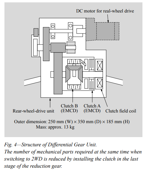

мы ведь не про постоянный вариант привода сейчас говорим, а про "помогайку",
Длинный, В том то и дело , что это "помогайка"  и есть . Оно  включается автоматом  при пробуксовке (на некий угол) колёс передка и работает только до скорости 20 км/ч .
Принудительно (по желанию водятла) в режим полного привода оно не включается  :pardon:
« Ответ #196 : Января 18, 2021, 08:51:49 »
Вот оно. А то как то не вязалось: 3 кВт для авто ниочём. А вот на малых скоростях :good: Там ещё наверное механическое отключение есть?
И с управлением всё красиво: управление за счёт возбуждения генератором - даже лишнего жрать не будет :good:
« Ответ #197 : Января 18, 2021, 12:41:13 »
Dil, Ну ессесно  :ok:
« Ответ #198 : Января 18, 2021, 12:59:37 »
И блокировка межколёсного?! :shok: Самый то для лёгкой машинки! Генератор на 6-10 кВт, два таких моста и в путь! :good: :good:
« Ответ #199 : Января 18, 2021, 17:56:05 »
если есть грамотный автоэлектрик можно замутить
Для того, чтобы крутить электромотор, надо от куда то взять электричество, причём как уже вышесказано, токи приличные, и ценник будет негуманный, проще тогда на мотоблок гидронасос и прицеп от гидромотора с КПП, которая и понижать будет и с реверсом мудрить не надо будет.
но есть одно но, по дороге обычно и 6 кобыл тянуть со скоростью 10-15 км/ч за глаза, а вот по полю, снегу в целик, колеям 6 кобыл маловато, особенно, когда прицеп с грузом начинает проваливаться, тут 6 дополнительных кобыл не помешают, так как 6+6=12, а вот вся электрика сделает из 6 кобыл - КПД 5 кобыл, да и неизвестно, в каком состоянии тот электромост. в идеале на прицеп УД-2 поставить, но у того одна проблема, заводится он не всегда с пол пинка.
« Ответ #200 : Января 18, 2021, 18:04:20 »
В жиже так пусть толкает с любой скоростью лишь бы не в обратную сторону
есть такое понятие, как крутящий момент, по традиции, этот мостик только в качестве КПП ставить и от него привод на мост прицепа.
Застрял-вылез -отключил..
а когда по дороге ползти всю эту приблуду крутить??  ты пробовал ДТ-75 с буксира завести??  у нас на стройке году в 95 мужики заводили, удалось гусеницы провернуть только тогда, когда рычаги на фрикционах выжали, масло в КПП тупо тормозило всю трансмиссию!!!
Два таких моста и бензогенератор?
один по центру, в качестве КПП-раздатки, там же вроде самоблок есть??
А тут гена 4,5 кВт с водяным охлаждением и регулировкой напруги от 0 до 50 Вольт .
на тепловозе регулируется напряжение на обмотке возбуждения, то есть в принципе можно сделать 6-7 ступеней, или какой транзисторный блок, но всё это геморойно и только ради интереса, маленькая мощность, и ограниченное использование.
генераторы можно и последовательно 4 штуки киловатных, или 2-х киловатных, поликлиновым ремнём крутить, но повторюсь, мне не интересно.....

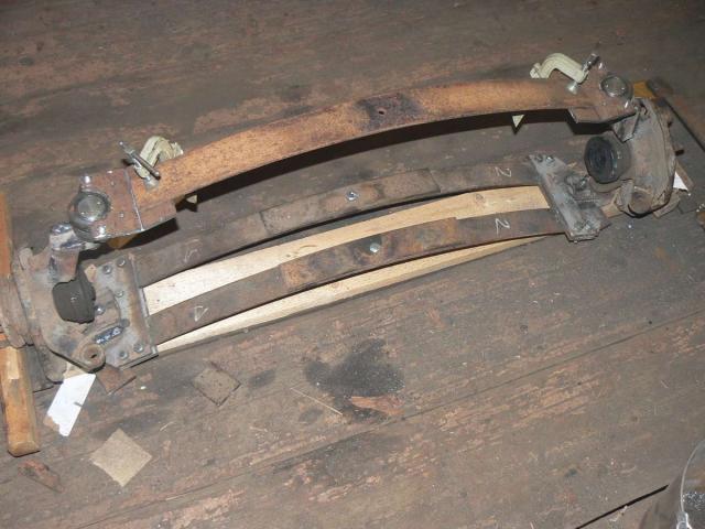

ВСЕМ. Новую тему пока решил не открывать, а обсудить здесь. Прикинул компоновку полноприводного трактора.
Хотелось бы услышать мнение о применении такой передней подвески (немного недоделана) на самодельном тракторе? На вездеходах вроде все работает.
« Ответ #202 : Марта 01, 2021, 22:17:50 »
Работает, отличный набор для вездехода :good:
Andrey202, по тракторам у нас есть спецы, я только свои ощущения могу сказать. Трактор - это антивездеход. Трактор должен быть как можно тяжелее в первую очередь. Соответственно трансмиссия покрепче, чем жигульская. Ну и по понятным причинам подвеска в тракторе лишнее.
В самодельных тракторах, кроме качалки (впереди) ставят еще и рессоры, для компенсирования диагонального вывешивания. Вот и хотелось бы услышать мнение специалистов о возможных подводных камнях при использовании такой подвески на минике.
Dil, А как компенсирует такая подвеска диагональное вывешивание на вездиках?
« Ответ #204 : Марта 02, 2021, 08:47:31 »
Хреново компенсирует. У подвески ВМ хода не сильно большие. На своих вездеходах я артикуляцию добивался за счёт задней подвески, а перёд в свою очередь ограничивал валкость машины в поворотах.

Почти доделал
Еще один вопрос: Можно приварить лист рессоры, как показано красным, или надо обязательно прикручивать? Ну и может какие косяки есть?
« Ответ #206 : Марта 02, 2021, 16:18:24 »
Andrey202, рессора сверлится и прикручивается по три болта. Никакой сварки однозначно.
в ней минус я вижу только в том, что нижние листы съедают весь просвет, если для междурядной обработки, то все вершки побъет об них. но есть и плюс, если задать хорошую скорость, то можно и ботву косить  :biggrin:
