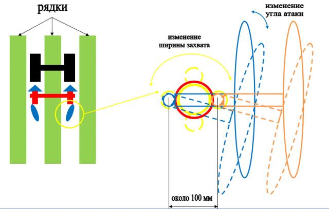

ВСЕМ.

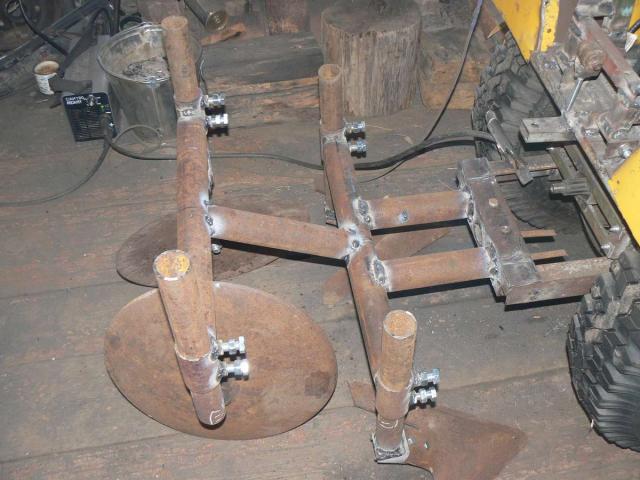

Набросал вот такой чертежик:
Пояснения:
1. Плоскорезы ставлю по центрам колес, смысла смещать их не вижу, кроме как вверх и вниз, ширина междурядий постоянная.
2. Угол наклона дисков по вертикали постоянный, около 17 градусов (не помню уже, где прочитал). Угол атаки регулируется путем поворота синей (коричневой) трубы в малой желтой (возьму со старого окучника). Ширина захвата путем поворота желтой трубы в красной, а высота путем перемещения вверх и вниз. Рама орудия будет из круглых труб, т. к. есть в наличии, а профильную у нас не продают (до Иркутска 260 км), у металлоломщиков тоже нет. Регулировка ширины захвата будет составлять около 200 мм.
Хотелось бы услышать ваше мнение.

« Ответ #155 : Декабря 06, 2020, 08:02:36 »
И еще, как мне кажется, максимальная ширина захвата дисков должна быть чуть больше середины междурядья или равной ему.

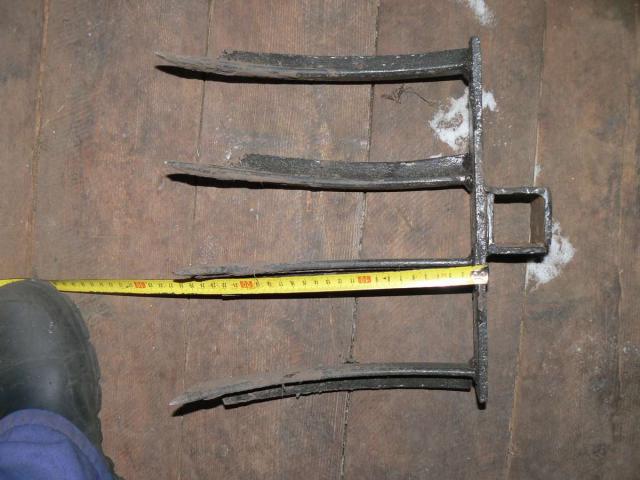

« Ответ #156 : Декабря 06, 2020, 12:37:53 »
ВСЕМ. Есть у меня еще одна штуковина. Когда-то был ручной окучник в виде плужка, таскал его на себе и чтобы было легче окучивать и была прополка сначала протаскивал эту штуку.
А для поддержания физической формы есть еще вот такая штука.

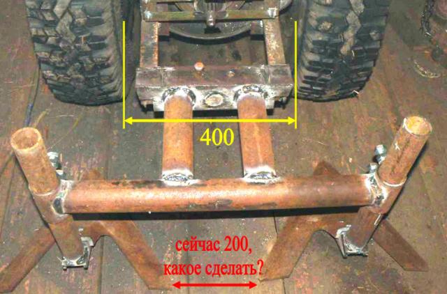

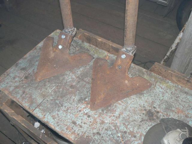

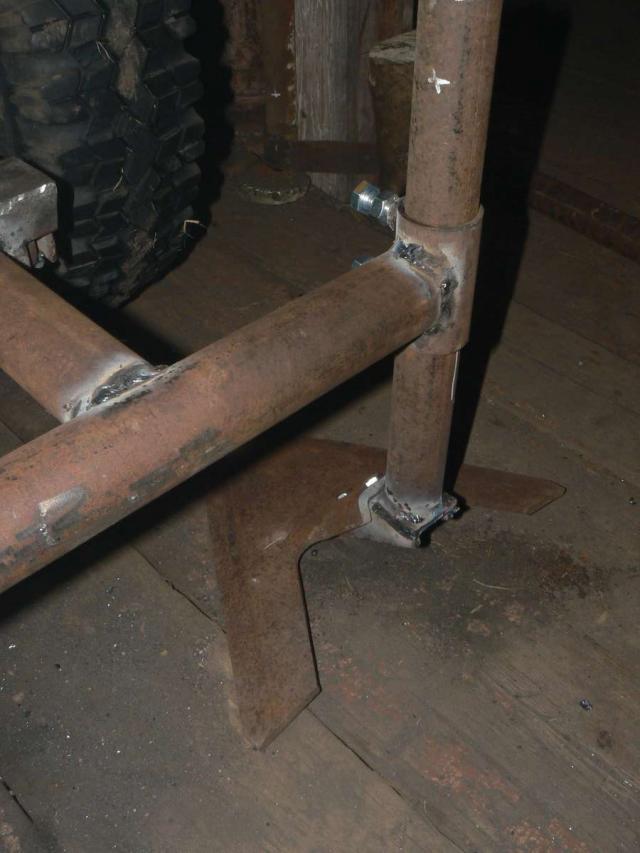

ВСЕМ Почти закончил с плоскорезами. Какое сделать расстояние показанное красным? 300 мм нормально будет?
Болты на плоскорезе пока простые, нормальных не нашел.
« Ответ #158 : Декабря 09, 2020, 09:55:59 »
А чего ты таким орудием делать планируешь?  Что-то серьёзное драть?
Не потянет - труба стойки как тормоз работать будет.
На плоскорезах кронштейн - всегда плоская полоса на ребро по ходу движения...
Оффлайн Andrey202
  • Сообщений: 598
  • Откуда: Иркутская область
« Ответ #159 : Декабря 09, 2020, 14:31:24 »
Ничего серьезного драть не буду, рыхление перед окучиванием.

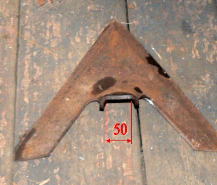

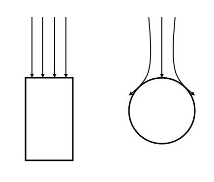

Не думаю, что круглая труба будет оказывать большее сопротивление, чем прямоугольник. Диаметр трубы 49 мм.
Не знаю, сколько толщина заводской прямоугольной стойки у этого плоскореза, но ширина углубления в месте крепления 50 мм. Например размер стойки предплужника 30*60 мм.
Почему балки перекрытий, стропила делают не квадратными или круглыми, а прямоугольными? Потому что прямоугольник при меньшей толщине выдерживает больший изгибающий момент. В моем случае, мощности трактора и сцепления с почвой, по моему мнению, не хватит, чтобы свернуть 49 мм трубу, а сопротивление она будет оказывать не больше, чем прямоугольник шириной пусть даже 30 мм.

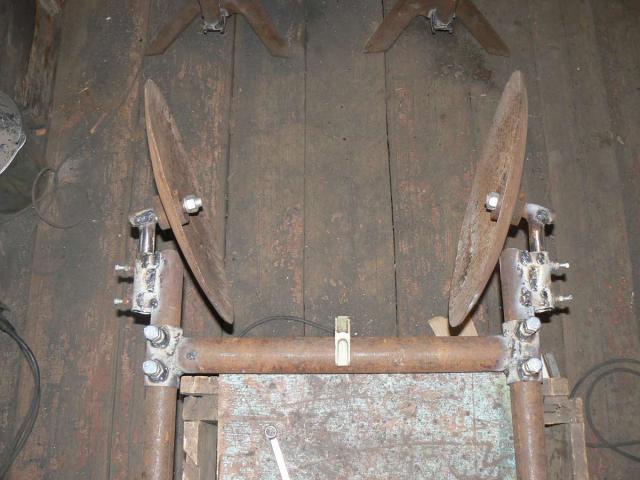

« Ответ #160 : Декабря 09, 2020, 14:46:18 »

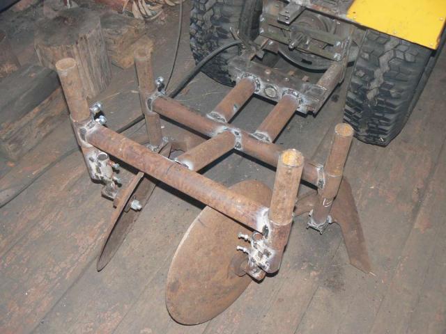

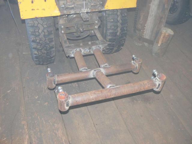

ВСЕМ. Доделал окучники. Хватит ли одной 57 мм трубы для соединения (красным) или ставит две (желтым)?
« Ответ #161 : Декабря 09, 2020, 15:10:38 »
 :shok: ты всё-это хочешь за 1 операцию делать???  :shok:  А потянет? Или забуксует???  :blush: :pardon:

« Ответ #162 : Декабря 09, 2020, 15:26:28 »
Попробуем, не потянет сразу, будем делать по очереди :sarcastic_hand:
Как думаешь? Одной трубы для соединения хватит?
« Ответ #163 : Декабря 09, 2020, 19:43:15 »
Нет. Я-бы вообще поставил "ферму". Пусть даже из трубы потоньше - 2 внизу и 1 вверху

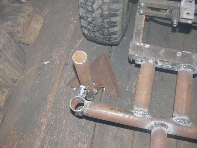

« Ответ #164 : Декабря 10, 2020, 08:52:00 »
Поздно, "пациент скончался". :sorry:
Сделал пока одну трубу, если будет отрывать, 3 раза тьфу, усилю.
Фото максимальной (630 мм) и минимальной (430) ширины захвата.
Обрезал плоскорезы по 50 мм с каждой стороны, в общей сложности ширина каждого уменьшилась с 420 до 320 мм, а ширина между ними увеличилась до 300 мм.
