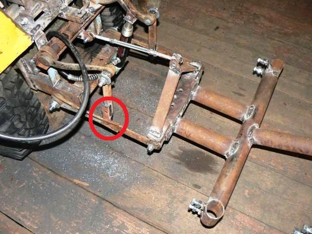

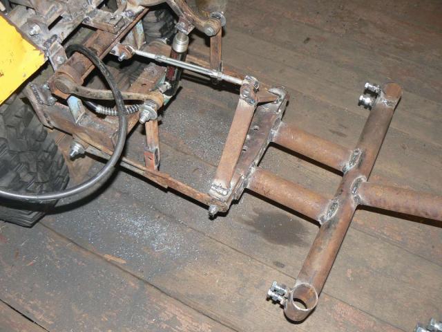

Нерациональный способ крепления - одна сварка кругом...  :blush: лучше пластину и 4 болта на 12... :pardon:
Оффлайн Andrey202
  • Сообщений: 598
  • Откуда: Иркутская область
« Ответ #166 : Декабря 10, 2020, 14:06:07 »
Металл на пластины (45 руб. за кг.) и болты еще купить надо  :shok:. Где это необходимо делаю разборным, а здесь разбирать незачем. Буду различные орудия навешивать, борону например и др.  :good:

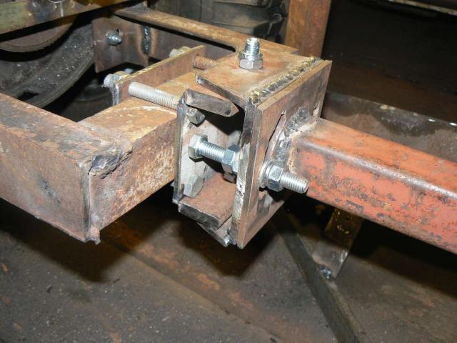

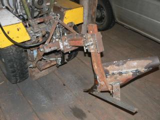

ВСЕМ. Закончил навеску для тракторного режима эксплуатации. Крепление нижних рычагов хотел расположить как можно ближе к заднему мосту, но тогда, при том выступе рычагов за задние колеса как сейчас, не хватит высоты подъема для выглубления плуга. Много чертил и получилось вот так. Да, еще не стал гнуть нижние рычаги, попробую так, если что выгнуть никогда не поздно. Нижние и верхние рычаги использовал со старой навески. Пока в качестве верхней тяги использовал талреп на 12. Выдержит? Хотелось бы услышать мнение специалистов о навеске.

Насчёт талрепа - думаю слабоват - верхняя тяга на сжатие работает, может согнуть.
И вот это соединение должно быть шарнирным, и, желательно, чтоб вертикальная тяга регулировалась.
Вот туда талреп просится.  :ok:
Там соединение шарнирное (на фото плохо видно), иначе навеска не работала бы нормально. На сколько я понимаю, регулируемой эту тягу делают для "перекоса" навески при работе с плугом? Если так, то у меня данная регулировка предусмотрена на плуге.

« Ответ #172 : Декабря 29, 2020, 11:18:42 »
Так у тебя и угол наклона плуга тоже на стойке упорными болтами изменить можно, только-вот удержит-ли его этот болтик, что осью корпуса является... ...  :blush: :blush:
 Мне нас своём хватает регулировки верхней тяги до 10 см, с твоими размерами - вполовину меньше.

« Ответ #173 : Декабря 29, 2020, 11:58:18 »
Там деапозон не большой
когда попробую - тогда и узнаю :pardon:
