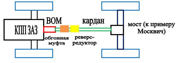

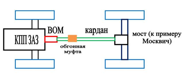

Хочу делать прицеп к трактору, и давно посещает мысль сделать его активным. Правда работать будет только вперед, но и это большая помощь. Стоит заморачиваться?
Опять же, в свете требований ГИБДД активный прицеп более чем актуален, опять же в одной из первых очередностей, прицеп, типа роспуска, с длинной погрузочной 2 метра, со стойками, чтобы в него можно было положить кузовок, только прицеп не к трактору, а к мотоблоку, рассмотрел несколько вариантов, склоняюсь к активному прицепу со своим двигателем, кобыл на 6 китайцем, то есть по дороге как обычный мотоблок с прицепом, под сиденьем китаец и КПП 2108, на плохой дороге, ну очень плохой и с грузом, заводим китайца на прицепе, включаем 1 передачу, и когда мотоблоку не стянуть, нажимаем педаль, которой тросиком включаем ресменное сцепление постоянно разомкнутое (как на простых культиваторах) выехали, отпустили педаль, дальше тянет мотоблок, если нет, заднюю передачу, ну и так далее.. то есть по сути маскируем грузовик мотоблоком....  :blush: :blush: :blush:
На мой взгляд, такой способ достаточно затратный, к тому же я хочу прицеп к трактору, а не в мотоблочном варианте. Вот мои мысли:
Посидел подумал. Если усложнить конструкцию, добавить реверс редуктор, например редуктор от "Муравья", то можно и на зад буксовать.

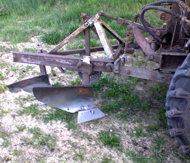

ВСЕМ. Есть вот такой предплужник. Какие размеры должны быть у полевой доски: длина, высота, толщина?

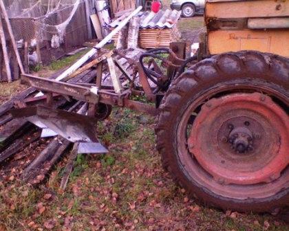

ВСЕМ. При использовании в режиме трактора планирую использовать плуг, копалку и может фрезу. Стоит заморачиваться с полноценной навеской (красным) или можно сделать что-то съемное на базе навески мотоблока (желтым)?

« Ответ #111 : Ноября 26, 2020, 05:58:42 »
Еще внимательно изучил свою схему и понял, что работать она не будет, т. к. при включенном сцеплении вом будет постоянно вращаться, соответственно и КМ будет передаваться на прицеп и он будет пихать трактор.

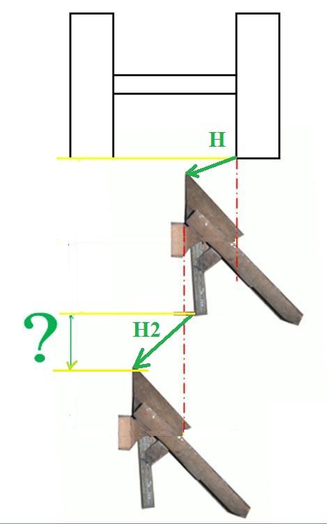

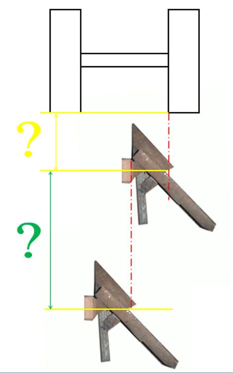

ВСЕМ. Правильно ли показал на схеме расположение 1 корпуса относительно колеса и второго корпуса относительно первого? А также напишите примерные размеры между МТ и 1 корпусом, а также между корпусами (вопросики).
« Ответ #113 : Ноября 28, 2020, 17:01:06 »
Чем ближе к колесу будет первый корпус, тем прямее будет борозда. Расположение относительно колеса по ширине - правильное, так и надо. А вот с расстоянием от полевой доски первого до носка второго корпуса - тут принцип такой: сделаешь большое - второй корпус при повороте "морские волны" рисует, прямолинейности нет. Сделаешь меньше чем ширина скипы - (надо: ширина скипы +5-7 см.)  - при вспашке дерна спирает между корпусами срезанный пласт и выбрасывает плуг из земли.

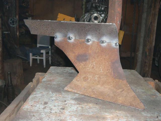

 Да, отвалы на этих предплужниках - полное дерьмо, оборота пласта не будет, только "рассыпание", поэтому делать самодельные.

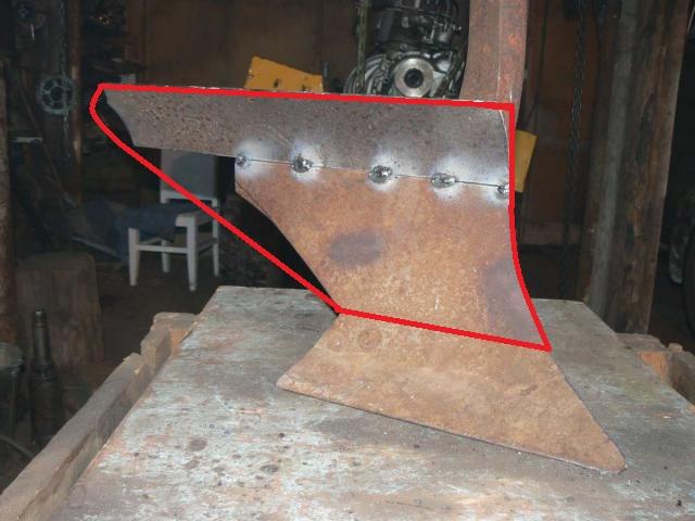

Сегодня своял вот такой, правда наросток отвала еще не проварил. Пойдет так?
Скипа - это что такое и какая ширина?
« Ответ #116 : Ноября 28, 2020, 18:33:43 »
скипа - это отрезаемый пласт от кромки предыдущего прохода.  так вот расстояние от конца полевой доски переднего корпуса до носка заднего должно быть больше этого срезаемого слоя.

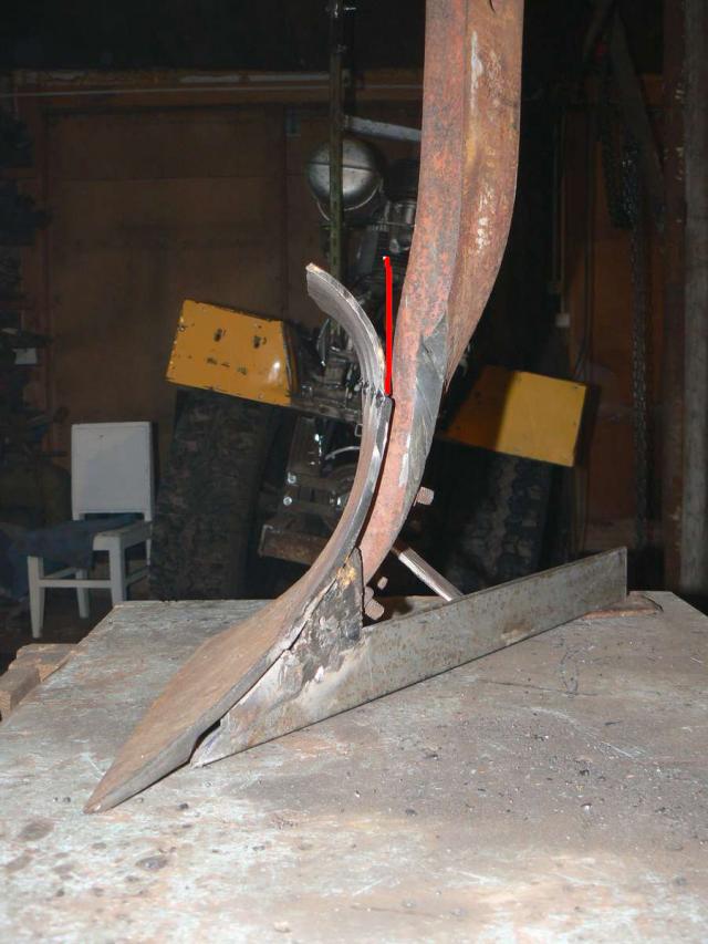

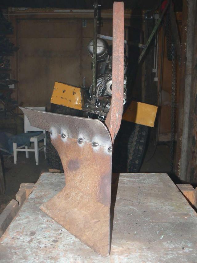

А вот форма отвала правильная должна быть примерно такая:
« Ответ #118 : Ноября 28, 2020, 18:50:05 »

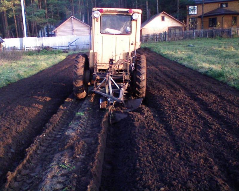

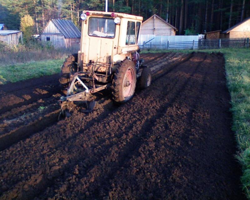

Вот смотри - разница в отвалах: два одинаковых корпуса предплужника (как и у тебя), но - на первом отвал вырезан из отвала ПН-35 (заводской тракторный плуг), а на втором корпусе - поверх штатного отвала приварена пластина, как и в твоём варианте. А теперь посмотри разницу в работе корпусов на фотках.
Вот разница в образовании гребня правильным и "наставленым сверху" отвалами
Видно, как почвой выбелило отвалы, в зоне, где они работают?

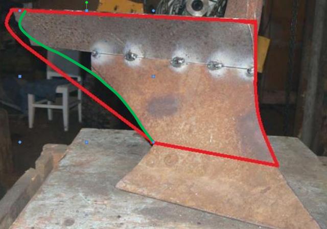

Ну, совсем такую я навряд ли сделаю, а вот как показано зеленым можно. Надо подрезать наросток и добавить треугольник. Думаю будет лучше работать?
У меня наросток с загибом, а на фото он по-моему прямой (красным показано)? Мне кажется с загибом будет работать лучше?
