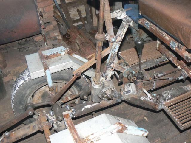

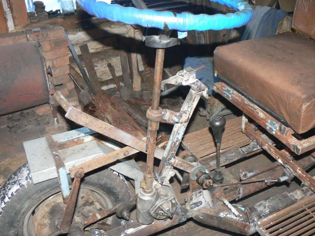

Поставил педальный узел, подвел трос, на 2 педаль буду делать тормоз. Фото завтра. Попробовал сцепление, пружина от калитки оказалась слабой  :sorry:, заменил на пружину от кровати, попробовал в гараже, вроде едет, завтра попробую на улице, значит в режиме мотоблока надо будет переделывать рычаг. :wacko2:

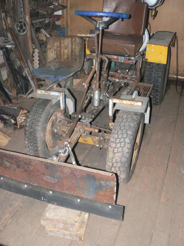

ВСЕМ. Фото педали сцепления.
Навесил отвал и сделал тяги, осталось сделать дополнительную точку крепления рулевой колонки и фиксатор отвала в поднятом состоянии - и на испытания.

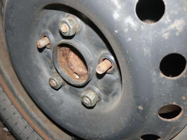

ВСЕМ. Для транспортных работ хочу развернуть задние колеса наизнанку, но ЦО диска меньше, чем буртик (по стрелке) на полуоси. Чтобы не заморачиваться с токаркой, может выбить шпильки и отфигачить его напрочь болгаркой, гайками диск должен отцентроваться.
  • Сообщений: 9487
« Ответ #96 : Ноября 20, 2020, 08:49:05 »
:sad: :fie:
Я бы проставку вырезал и подложил.
Оффлайн Andrey202
  • Сообщений: 570
  • Откуда: Иркутская область
« Ответ #97 : Ноября 20, 2020, 10:34:48 »
Типа шайб на шпильки? Если так, то длины шпилек не хватит, чтобы гайки закрутить. Там на диске буртик на ЦО большой, позже сфотаю и выложу.
в стандарте эту роль играет тормозной барабан.
но прикрутить диск ровно все равно не дадут отштамповки на диске.
