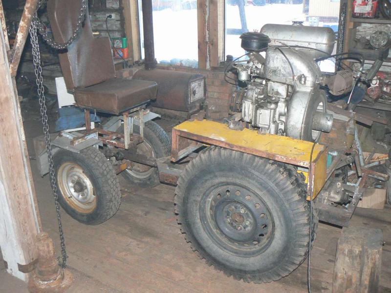

« Ответ #75 : Ноября 06, 2020, 15:33:00 »
Всё хорошо,  :ok: только центр тяжести из-за движка очень высокий - если колесо в яму (борозду) поглубже попадёт - возможен кувырок набок.

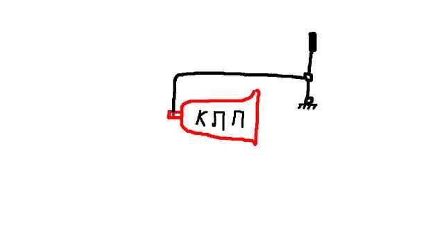

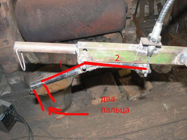

« Ответ #76 : Ноября 06, 2020, 16:15:07 »
Нет.
Померь эти два расстояния. (Это уж я придираюсь :biggrin:)
А скорости - или кочерга гнутая, или тросовая кулиса :pardon:

« Ответ #78 : Ноября 06, 2020, 17:02:50 »
Померю.
Для примера КПП ЗАЗ?
« Ответ #79 : Ноября 06, 2020, 18:05:49 »
Ну как то так

« Ответ #80 : Ноября 10, 2020, 08:45:30 »
ВСЕМ. Меньше чем на 300 мм базу увеличить не получается. Должно получиться как-то так, плюс сиденье повыше.
Возникла следующая мысль - поставить бывшую переднюю часть назад, развернуть педальный узел и рулевое на 180 градусов, сиденье поставить на ящик АКБ, поменять между собой правую и левую ступицы. Тогда спереди можно будет, со временем сделать и небольшой погрузчик.
Кто что думает?

« Ответ #81 : Ноября 11, 2020, 11:41:24 »

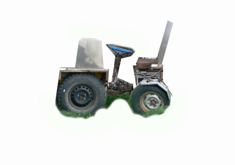

« Ответ #83 : Ноября 11, 2020, 23:16:12 »
пустое это, только если покататься или под погрузчик. переднеприводный транспорт хорошо только по дороге катится, плуг он не тянет, разгружается ведущая ось, чтобы тянул надо ведущую ось загружать. А загружается она, если сидеть сверху и с передним адаптером, то есть когда агрегат заднеприводный, или 4х4.

« Ответ #84 : Ноября 12, 2020, 13:28:17 »
Согласен. Как таковой погрузчик, тем более который будет поднимать меньше 100 кг, в принципе и не нужен. Смущала получавшаяся база 1550 мм. Покумекал и решил делать классический вариант, как было. Базу удалось сократить от расчетной до 1500 мм. Как соединю выложу фото.

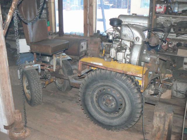

« Ответ #85 : Ноября 17, 2020, 11:59:18 »
ВСЕМ. Стыковка прошла успешно. Поставил рулевое и прикинул рычаг переключения и сиденье.

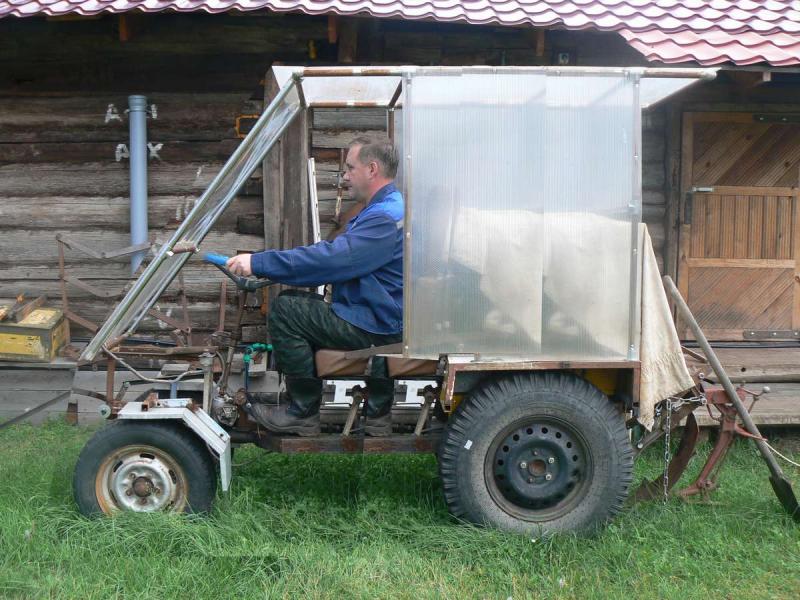

« Ответ #89 : Ноября 18, 2020, 15:58:07 »
ВСЕМ. Поставил сиденье, сделал газ.
