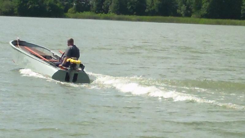

Катаю и кромсаю винтики. По мелкому и заросшему идут не плохо.
Проход по мелкому перекату.
И ролик с рутубу

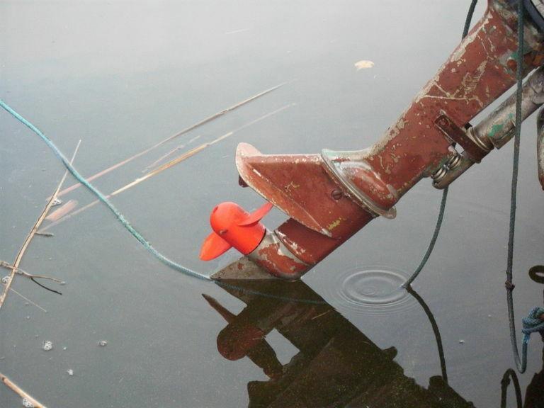

Год заканчивается, черкну пару строк  :smile:
В этом году к сезону приготовил три винта для мотовесла и два винта "стеклянные" для подвесного. Вот какие они теперь
С винтами для мотовесла наверное всё, эти вполне устраивают. А вот "стеклянные" винты для ямахи-8 ещё полеплю, но винты с постоянным шагом.
Ну и фото, и маленький видосик с закрытия сезона
Со скорыми Новым Годом и Рождеством! Быстрых ног и толстого кошелька  :preved:

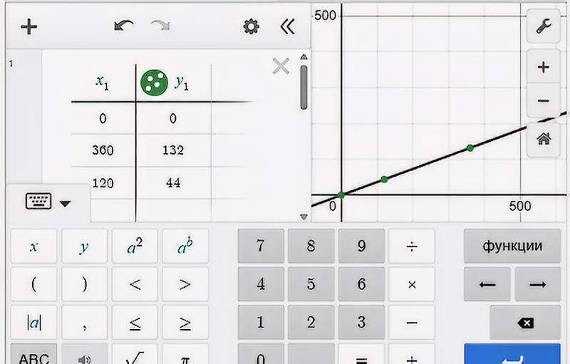

Все равно такая лодка с любым из доступных винтов идет 8-10 км/ч но при этом ест разное количество топлива,которое сюда доставляется на своем горбу в канистрах.  Основная беда в том,что у моего гибрида _левое_ вращение винта. И посадка на вал специфическая,такой больше ни у каких моторов нет. Тем более нет с нужным мне шагом около 132 мм и диаметром около 210 мм.
Ветерки я попользовал в своё время. И Гибрид делал, давно правда.
По винту моё мнение
ваша лодка до 10 км/ч доложна бежать. Заявленный диаметр винта надо увеличить, на память  винт с диаметром 240мм для начала должен быть, если влезет . Лопастей 2, но лопасти винта у вас порядка 60град.
Надо бы хотябы до 120град. довесть. Шаг заявлен 132мм. (5,2")
Вот его график. Точки для построения лопасти постоянного шага определить не долго. А дальше делать винт  :smile:
Я бы рекомендовал из стеклоткани. Дёшево и крепко!
