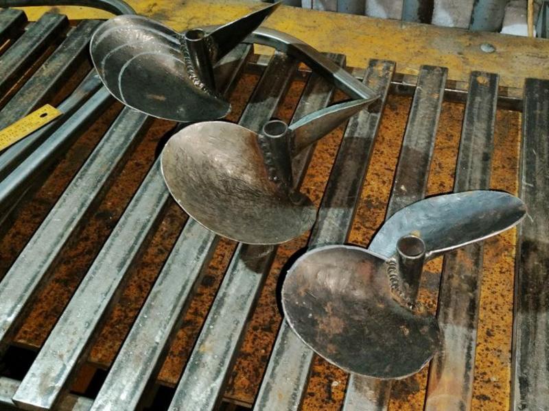

Мой первый винт . "Дори"  хотела винт . Если дизель 2ч я умел еще собрать из трех , то винт был прост как два пальца . Оказалось что винт сложнее редуктора и дагенстанца . Первый учитель был старый моряк , пять лет служил срочную и занимался именно винтами  очень хитрыми . Потом работал на сейнерах . Потом стал косячить и ушел с большого флота . Его я знал уже как начальника спасалки и в последнем начальника ГИМС . Чот длинное лирическое получилось .  :blush:
В тот год некое сов руководство купили катер "волга" (итальянцы в лице Миронова за сундуком ныряли ) Выжили , но передние крылья вырванные из корпуса так и торчали в затопленном острове . Сечение самолетного крыла , нержавейка . Мы шантропа были центровой ватагой в их заведовании на пляже и им было выгодно чтоб мы там рулили .  Нас одарили крыльями .  :preved:  Охрана пляжа стала круче любых комсюков и поняв крышу и неприступность даже старшаки подтянулись .
Ох ети старшаки . Кто сначала с обрезом подваливал к острову , кто чо вы тут .. Но у нас появились сварщики с рогановки кои натаскали нерж электродов и принялись за работу . Хотелось трех или больше лопастной из за знаний двс четырех круче . Иван Саныч научил делать шаг на скорость по оборотам . Ет был ад . Крыльев хватало на две лопасти .Распиловка на сегменты  . Каждый из сегментов крыла , каждый из вертолетиков надетый на ступицу должен был создать номинал тяги на обороты (500 обмин )на 12 км ч .Каждый отдельный вертолетик обязан был работать на свои обороты . Потом старшаки все заплавили в кучу кто во что горазд . Сильно корявый но правильный двух лопастной винт выдал шедевр хода с двадцати сильным дизелем . Мы были счастливы  . Но не долго . Кого ждала тюряга , кого технарь , кого жена , кого армия .

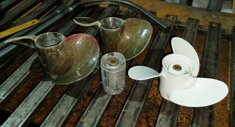

Провёл таки испытания винтиков стеклопластиковых
Винт с шагом поменьше крутил, кромсал, надоело. Одел с шагом поболее, в низу понятно тяжек для мотора. Поднимаю в верх на транце, мотор ревёт, струю какую то откидывает, но скорость не утешительна. Поставил старый карбоновый винт тот едет, но у него подъём ограничен тягой.
Вывод, ну его навесной подъёмный транец. Доведу "стеклянные" винты для работы как обычно, на транце кабота. И на этом алес. Надо по мелкому, мотовесло навесил и в путь.

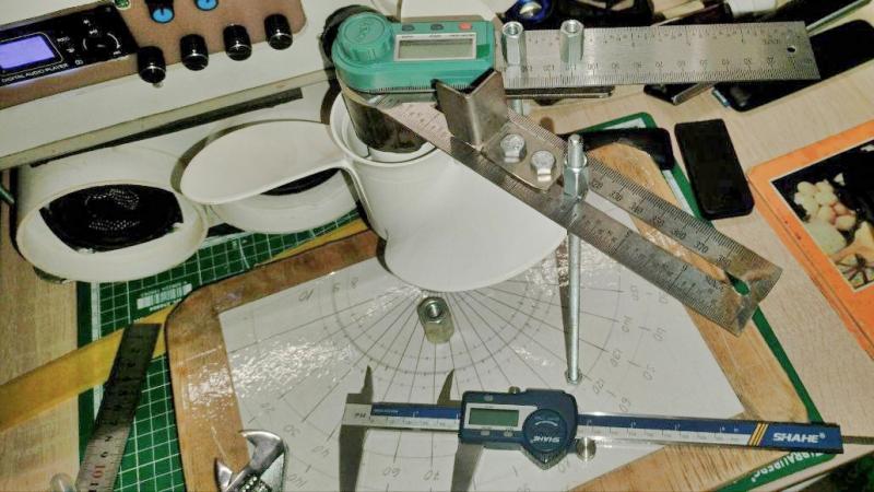

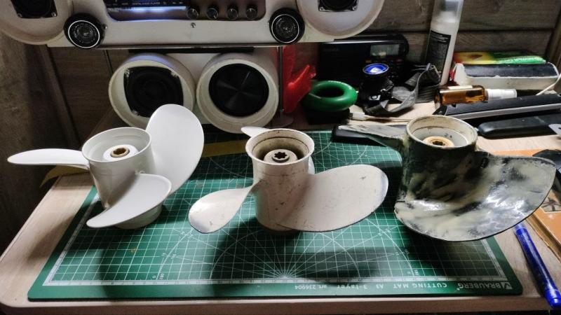

Выдалось время, померил винтики.

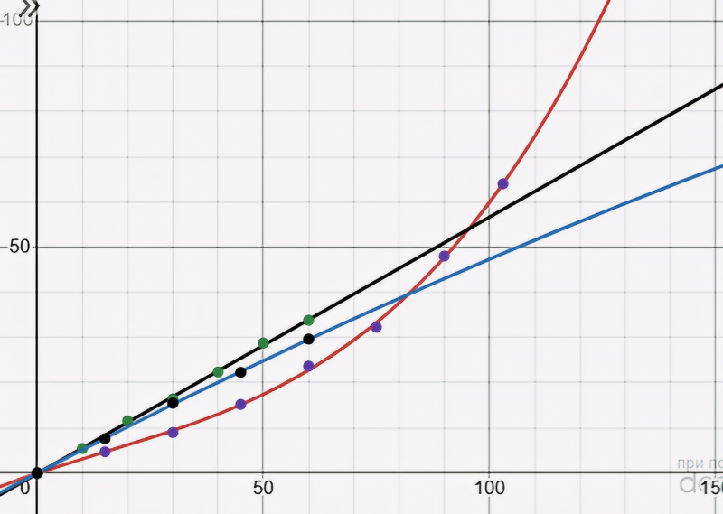

Винты мотора ямаха-8, левый не ездил, средний 14 лет возил, правый карбоновый 2 года. Левый заявлен шаг 8,5", а по факту 8". Средний 8,5" за время просел до 7" и стал переменного отрицательного шага, выгнутым, потерял в скорости до 6 км/ч. Черный карбоновый переменного шага, всегда радует на катамаранной лодке.
Так выглядят их графики
« Последнее редактирование: Января 25, 2026, 14:07:33 от Пенсионерщик »

ваша лодка до 10 км/ч доложна бежать. Заявленный диаметр винта надо увеличить, на память  винт с диаметром 240мм для начала должен быть, если влезет . Лопастей 2, но лопасти винта у вас порядка 60град.
Надо бы хотябы до 120град. довесть. Шаг заявлен 132мм. (5,2")
Вот его график. Точки для построения лопасти постоянного шага определить не долго. А дальше делать винт  :smile:
Я бы рекомендовал из стеклоткани. Дёшево и крепко!
