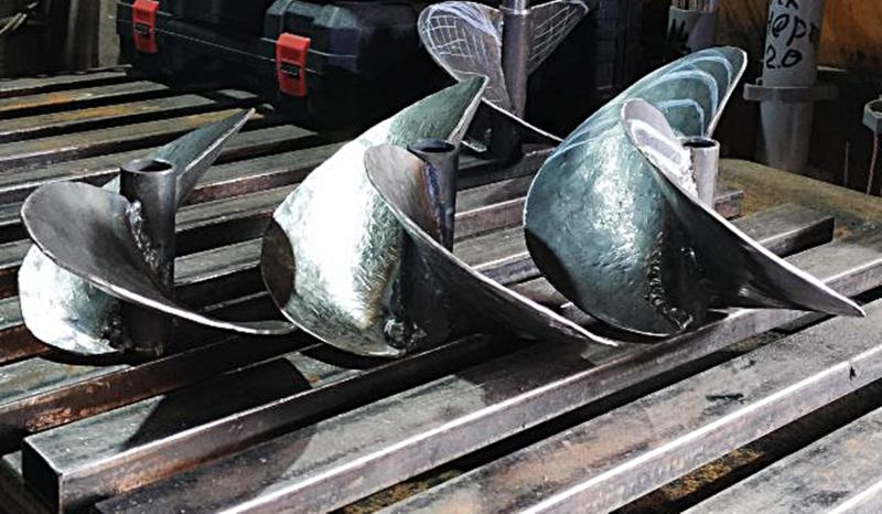

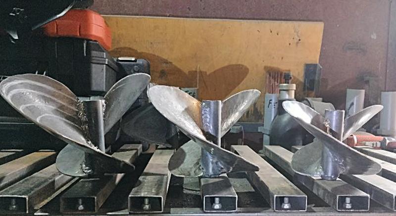

Опробовал их. Левый свежий, правый из прошлых получилось перебить по горке. Перебитый плохо стартует с мели. Левый с мели прёт как лось, но тяжеловат.
Вот видео теста винтов. Который свежий тяжеловат, будет доводка.

Ему бы лодочку по уже, он бы себя показал.  :good:
Мне во всем этом очень нравится то, что винт спроектированный от математики показывает такую эффективность.   :victory:

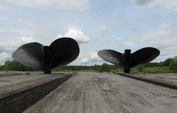

Покромсал и покатал винты.

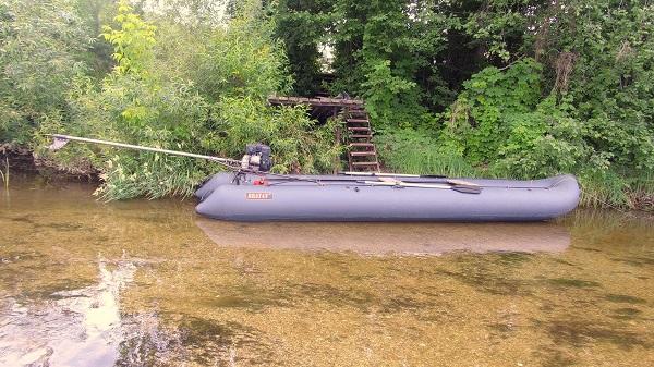

На этой лодочке потестил.
Видео на рутуб

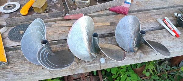

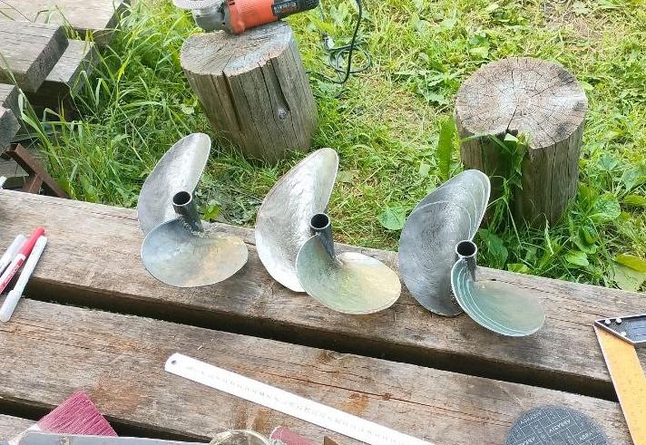

Винт который на видео, с права на фото. Забегая в перёд, левый винт лучше, хоть и уменьшен в диаметре до  255мм.
Это, справа который, меньший винт из свежих. Выходная часть кромки лопасти после прогона была обрезана на 5мм но диаметр оставлен 265мм. В таком виде винт на видео гребёт. Плохо гребёт. Уменьшение выходной кромки и винт уже не стартует с мели. Скорость в 18км/ч и винт уходит с кильватерного гребня, сразу провал по тяге. Газу сбавляешь    возвращаешь на место.
Вот такими чёрные винты стали после тестов.
На среднем винте из нержи осталось подрезать по красной полоске от маркера и винт станет почти как чёрный полосатый. Чёрный - полосатый показал очень хорошие результаты, и при старте с мели, и комфортное поведение, и скорость выше.
Под итожу, винты кромсаются по диаметру в моём случае. Но до разумного предела   :smile:
