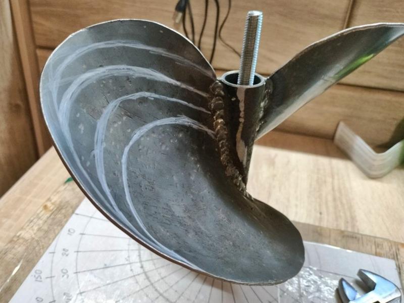

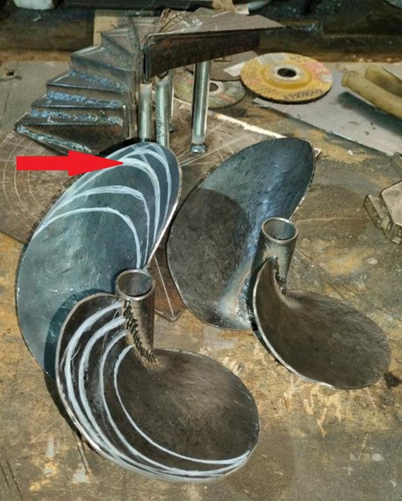

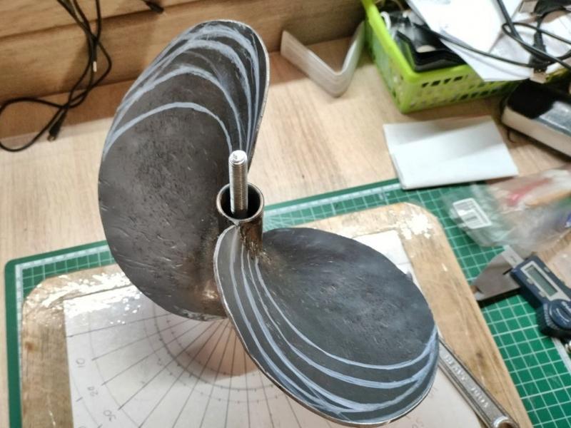

« Ответ #1266 : Марта 22, 2025, 17:43:03 »
Наметил на лопостях первого пробного винта контуры на уменьшение.
По второму конуру, отмечен стрелкой, повторил второй винт
А меньше второго винта для редукции 1/2 мне похоже и не надо. Повторяемость на горке вполне меня устраивае.

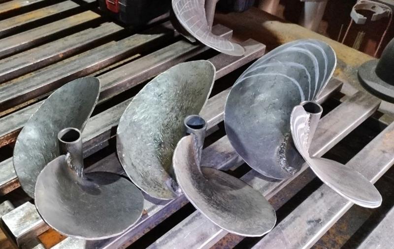

« Ответ #1267 : Марта 24, 2025, 16:30:48 »
Все три винта готовы к испытанию
Средний на фото свежий, его лопасти уже белые.
Дождатся тепла и пробовать  :smile:

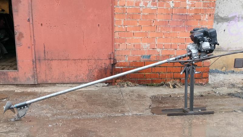

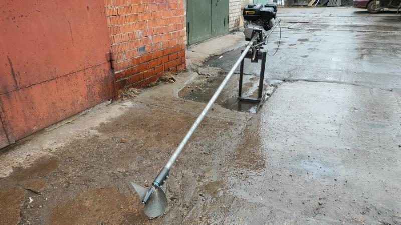

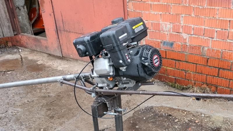

« Ответ #1268 : Апреля 02, 2025, 16:02:31 »
Доделал начатый осенью мотор и опробовал его.
До этого лонгчин пробовался с прямой передачей момента. Мне не понравилось такое. Теперь на Лонгчин в 8 л/с с валом 25мм надет редуктор для моторвов 6-8л/с с валом 20мм. Напомню сцепление убрано, передача жёсткая.
Как то так  :smile:
« Ответ #1269 : Апреля 02, 2025, 19:19:44 »
В этой коробке сцепление сильно "гадит" при своем стирании  :sad:
Я в первый же раз купив такую коробку отказался от неё. Без сцепление получается простой редуктор, главное хорошее охлаждение и будет работать долгие годы, но цепь всё равно нужно менять не часто, но регулярно.
« Ответ #1270 : Апреля 02, 2025, 20:54:51 »
polk, такое сцепление на колёсном транспорте работает?
« Ответ #1271 : Апреля 03, 2025, 05:32:52 »
Это сцепление имеет недостатки в контроле и обслуживании, а так оно работает.
Первое, если не правильно подобрать передаточное, то сцепление будет буксовать и изнашиваться. А в закрытой коробке это сложно проследить.
Второе, когда приходится менять фрикционы, то в коробке масло смешено с последствиями износа, а это такая "шняга", что потом от нее не отмоешься. Да и сами диски всегда в дефиците.
Да и редуктор с таким сцеплением имеет ограничение по применяемым моторам.
Поэтому я сделал свои сцепления, они когда буксуют, то сразу видно и запах от них. Замена колодок на сухом сцеплении не связана с грязью и очень проста.
« Ответ #1272 : Апреля 03, 2025, 08:23:58 »
К плюсам этого редукторасцепления, не надо заморачиваться промвалом, сразу выводить на привод. На этом плюсы заканчиваются.
Сухие сцепления требуют понижения, но зато поставил и забыл  :smile:
« Ответ #1273 : Апреля 03, 2025, 17:52:09 »
У меня есть такие редуктора сразу со сцеплением, а так же с двумя передачами и даже с реверсом. И все они с сухим сцеплением и на разные моторы от 3-х до 15 л/с.
И понижение у них больше, что тоже позволяет с выходного вала сразу цепью на колесо или гусеницу.

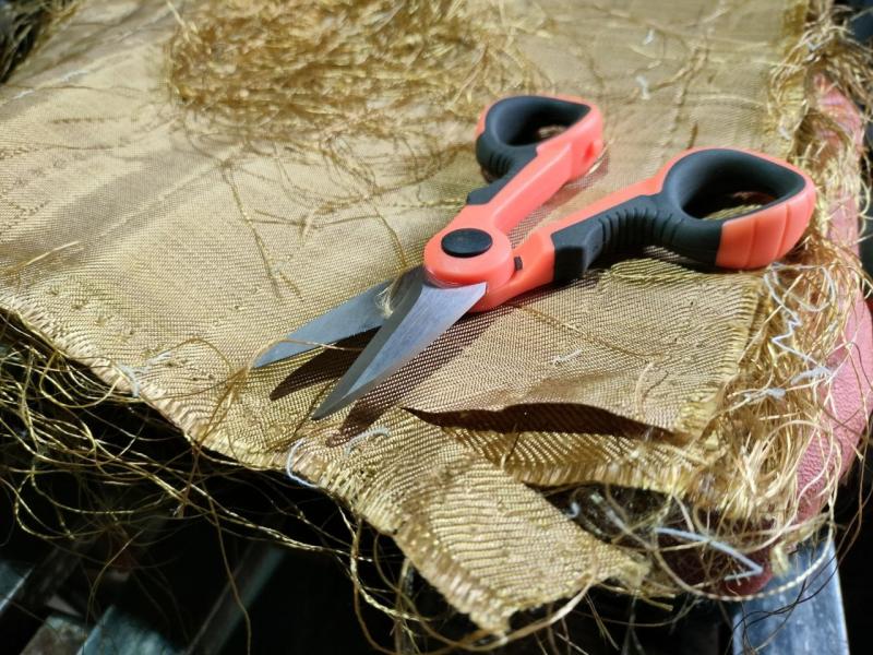

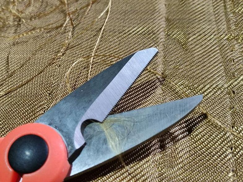

« Ответ #1274 : Мая 03, 2025, 14:49:50 »
Ножницы прикупил, не дорого
Кевлар режут как бумагу, рекомендую  :good:
