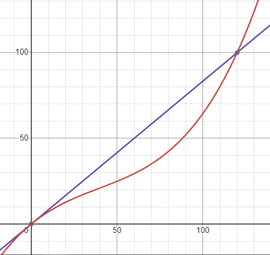

« Ответ #1201 : Января 24, 2025, 08:44:30 »
 Вот шаговые углы , постоянного шага слева и переменного справа как у тайский винтов . Просто непонятно как такую кривую получить .

Да, конечно. А вот такое построение, если совсем не пересекать прямую.
Это просто как вариант  :smile:

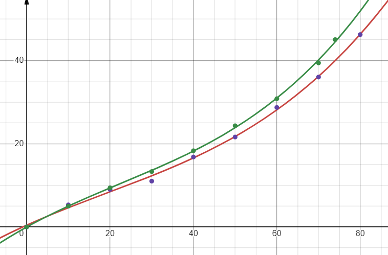

Ещё раз повторю
Красным промер лопасти винта SPS классик, зелёным  SPS H-power. Чем мерил думаю понятно.
не сильно они и отличаются . Спасибо у меня таких точных нет кривых . Я по ним буду строить , свои винты .

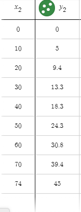

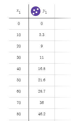

« Ответ #1209 : Января 24, 2025, 12:54:09 »
Вот промеры
SPS классик 8 дюйм.
SPS H-power 7 дюйм.
По Х гр. по У мм
Разница между лопастями в 6 гр.  на 0,6R т.е. на 74гр. SPS H-power 7 дюйм. выше SPS классик 8 дюйм. на 5мм а это не мало.
Если провести прямые постоянного шага то получится у классик 8,14 у power 8.6
  • Сообщений: 2617
« Ответ #1210 : Января 24, 2025, 19:33:36 »
Я до этого писал, что эта кривая - это синусоида, и remix об этом писал. Соответсвенно прогиб кривой повторяется и место перелома как раз являются линией крутки и она находится ближе к передней кромке.
А так конечно, можно строить по разному, главное, что бы на пути потока воды не было "бугров" и не переборщить с так называемой "прогрессией"
Классическое построение с постоянным шагом исключает "бугры" и "прогрессию"

« Ответ #1213 : Января 25, 2025, 09:21:11 »
Одним считать, другим рисовать
рутуб
На ролике показал построение профиля лопасти 100мм длинной по ступице и развёрнутом на 120гр. Остаётся снять нужные координаты. Дальше решится строить горку, но сначала семь раз отмерить   :smile:
